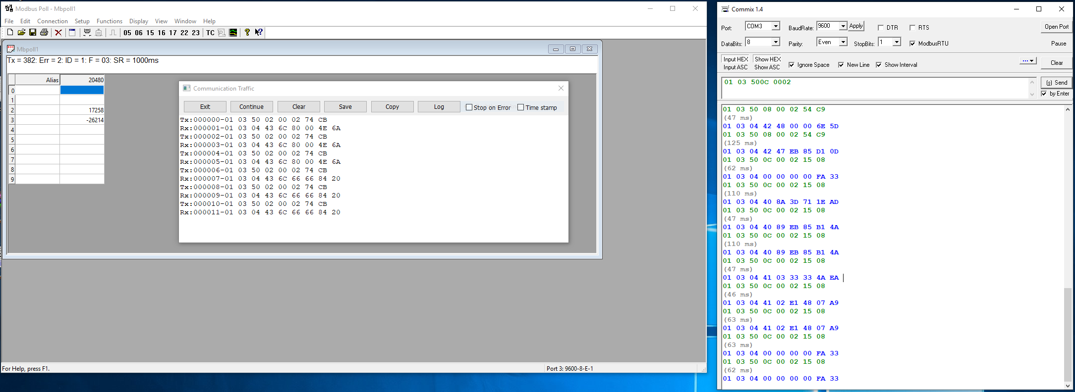

ik zie in je eerste screenshot dat je de parity al hebt aangepast, dus dat zal goed zitten.
ten eerste moet je de adressen omrekenen naar het decimale stelsel. in je eerste post lijk je 5002dec op te willen vragen, maar in de PDF is 5002hex=20482dec
mogelijk reageert de meter 'raar' omdat je een halve float probeert uit te lezen. dit mag natuurlijk volgens de standaard (jaren 80 was er nauwelijks genoeg rekenkracht voor floats), maar omdat niemand een halve float ophaalt kan het erin geslopen zijn.
zorg dat je een simpel getal (400B - meter amps) uitleest OF lees steeds 2/4/8 registers.
omdat je een usb adapter hebt, kun je op windows ook dit programma draaien. hang de adapter even aan je laptop en gebruik de demo:
https://www.modbustools.com/modbus_poll.html

Duidelijk! Ik heb geprobeerd het vinkje PLC-mode aan te zetten. Dan zoekt hij (logischerwijze) naar register 5001 ipv 5002.
Maar ik heb nogsteeds een break condition in modbus poll. Het verkeer bestaat (daarom) enkel uit verzonden berichten (zie bijlage)

Hallo allemaal,
Eindelijk kan ik de energiemeter uitlezen!
Iedereen erg bedankt voor de reacties. Ik heb er veel van geleerd en het motiveerde mij om steeds verder te zoeken.
De oplossing
Via Modbus Poll bleef ik een Break error krijgen.
Daarna heb ik het programma Commix 1.4 gevonden (Hier te downloaden). Dit programma gaf wel de reactie van de energiemeter, ook al sloeg die reactie soms nergens op. Daarnaast vind ik de interface ook wat duidelijker en hoef je het programma niet elke 10 minuten opnieuw te starten omdat je een demo-licentie gebruikt.
De antwoorden die ik op berichten kreeg waren elke keer anders. Er waren vaak 3 variaties die op willekeurige wijze terugkwamen.
Om uit te zoeken wat de antwoorden betekenden heb ik de Modbus specificaties nog eens grondig gelezen:
In paragraaf 3.4.5 staat informatie over de eindweerstanden.
Ik vond het lastig om te meten of de USB>RS485 adapter al een geïntegreerde weerstand had, omdat mijn multimeter ergens in de kiloOhm meette. Maar omdat bleek dat RS232 zonder weerstanden kan werken, en omdat de USB-adapter eigenlijk een USB naar RS232 adapter is, met een opzetstukje dat RS232 omzet naar RS485, besloot ik om de eindweerstand bij de energiemeter weg te halen.
En zowaar, zonder eindweerstanden bleek het te werken.
Elke keer krijg ik nu het juiste antwoord terug!
Ik vermoed dat de eindweerstanden niet nodig zijn als er maar één master en één slave op de bus aanwezig zijn. Dat moet ik nog testen.
Nu eerst maar eens kijken of ik het ook in Linux werkend kan krijgen.
