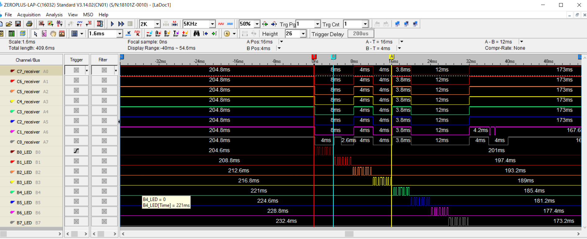

de code van dekees getest, en de 8e LED is nu inderdaad niet meer zo lang.
maar nog wel langer dan de andere, is nu 8 mS i.p.v. 4 mS. ook sluiten de poorten niet "naadloos" op elkaar aan, er zit een gat tussen van c.a. 64 mS (te zien rechts boven in LA)
ik ben nog zoekende, maar ik heb voor als nog geen idee waar dat vandaan komt
nee, klopt wel
, dat gat van 64ms is natuurlijk de tijd dat de 2 andere bytes actief zijn,....alleen daar zit de LA niet aan.
in de code heb ik de volgorde v/d poorten in de switch/case veranderd zodat het klopt met de volgorde op de PCB.
edit: de 8e
led heeft nu ook een lengte van 4 mS, kan het even niet verklaren.
nog wat verder getest, en het ziet er niet verkeerd uit. maar ik denk dat ik zo meteen wel een probleem krijg. eerst een printscreen v/d LA. en een foto van mijn test opsteling, omdat foto's altijd leuk zijn natuurlijk.
op de LA zie je op de onderste 8 lijnen de LED aansturing met 2 "meetlijnen" (A & B) om de tijden v/d pulstrein te checken.
de bovenste 8 lijnen zijn de IR ontvangers (TSOP 4838) direkt op de ontvanger gemeten.
LED met rode lijn zit tegen over TSOP met rode lijn
LED met gele lijn zit tegen over TSOP met gele lijn.
enz enz.
de LED's op PINB2 en PINB 4 zijn donker gemaakt met een dopje te zien op de foto. als PINB2 hoog is (oranje) kijk ik straks alleen naar de TSOP met de oranje lijn, die is dan natuurlijk hoog of laag afhankelijk of de TSOP licht of donker is. alle andere TSOP-en zijn hoog omdat deLED met een kegel kijkt.

Je zult geen printen die achter elkaar liggen tegelijkertijd kunnen scannen.
andere vraag dus:
nu heb ik voor de ontvanger (TSOP) zijde een pulstrein gemaakt op dezelfde manier als de 4 mS pulstrein van de LED's. wel het 38 kHz gedeelte "er uit gesloopt".
dus nu moet ik binnen de 4 mS dat de LED hoog is kijken of de bijbehorende TSOP hoog of laag is.
en over dat kijken heb ik een vraag, en wel over het moment, en over de lengte v/h kijken.
- als ik op hetzelfde moment kijk dat de LED hoog word, kijk ik mischien te vroeg en zie ik een "0" waar ik eigenlijk een "1" hoor te zien.
- als ik te kort kijk detecteer ik mischien onterecht een dipje.
het lieft zou je natuurlijk ergens in het midden willen kijken voor b.v. 2 mS. en dan beslissen of het een "1" of een "0" is. maar dat zijn een hoop extra bewerkingen.
de vraag is eigenlijk: zou dat allemaal nog mogelijk zijn met de Atmaga16 ?

nee, ik stuur vanuit de hoofd PCB (atmega2560) tegelijk een start naar de LED's en een start naar de ontvangers. deze gaan dan beide tegelijk hun eigen pulstrein afwerken.
ik heb dat straks getest, v/d LA 1 kanaal op de 24e led en 1 kanaal op de 24e ontvanger, weet even de exacte tijden niet meer, maar het was in ieder geval geen probleem.

inderdaad, ik heb de "spreiding" v/d LED eens getest. want in deze opstelling is het natuurlijk niet de bedoeling dat:
LED #1 van PCB 1 ontvanger #1 van PCB2 belicht.
dus ik zet alleen een 38 kHZ pulstrein op LED #1 en ik zet een kanaal v/d LA op ontvanger #24, dan blijft het allemaal op 1 PCB, en als dit gaat dan gaat het met 2 PCB's zeker.
ik heb als uiterste 30 kHz & 50 kHz geprobeerd, de 24e ontvanger blijft gewoon reageren op de 1e LED.
nog eens de stroom door de led bepaald (I=U/R) U=3,39 V en R=180 ohm dus I = bijn 19 mA. die kan nog wat lager denk ik, maar lager als 10 mA lijkt mij niet verstandig (volgens mij heb jij (MGP) dat ook al eens aan gehaald).
edit: het voorwerp paseert in het midden, dus zeg 35-40 cm.
LED is een tsal 6100
