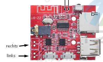

Ik ben met een vintage radio bezig.
Ik wil daar bluetooth bij inzetten maar wel het originele van de radio behouden en die heeft dus maar 1 speaker.
Ik zit dus met een bluetoothbord met een linker en rechter uitgang. Die moeten dus op maar 1 speaker komen.
Nu kan ik maar 1 kanaal aansluiten maar dan mis je geluid. Het linker- en rechter kanaal zijn immers niet identiek.
Hoe krijg ik het voor elkaar dat ik wél bede kanalen via die ene speaker hoor?
L en R uit je bluetooth-module kun je met twee weerstandjes (iets van 1k tot 10k, komt niet zo nauw) 'aan elkaar knopen'.
Vanaf het knooppunt, waar de twee signalen dus bij elkaar zijn gekomen, ga je dan naar de eindversterker.
Links  ---R----+
               +-----naar volumeregelaar/versterker
Rechts ---R----+
Meer informatie over de versterker is noodzakelijk. Hoe zitten de ls-aansluitingen, hebben die een gemeenschappelijke GND?
Het gaat om dit bord. Links en rechts apart

daar zou je dus normaal gesproken 2 luidsprekers op aan kunnen sluiten
Zie de aangepaste post van FE.T, 2 weerstandjes.
Welke ic's zitten er op het printje?
Welke IC's? Geen idee.
ik heb een foto gemaakt. Scherper kreeg ik m niet
Ja bedankt. Kan je lezen wat er op de ic's staat?
Op 8 mei 2020 15:47:53 schreef Hunter:
Ik zie de relevantie niet?
Het kunnen push-pull eindtrapjes zijn.
Ik vermoed en neem aan, maar weet het ook niet, dat dit printplaatje een gelijk spannings-- voeding nodig heeft, dan bluetooth stereo audio ontvangt en dit versterkt. De L en R aansluitingen zijn vermoedelijk al luidspreker aansluitingen, pin 5 en 8. Dus veel meer vermogen dan line-niveau.
Het is maar de vraag wat deze ic'tjes er van vinden als je L en R aan elkaar knoopt. Mogelijk als je het line niveau voor de versterkertjes kunt herleiden dan knoop je deze met een 10k weerstand aan elkaar..
Maar zit er ook een 3,5mm koptelefoon aansluiting op deze print?
ja hoor, zit ook een 3,5 mm lijn/koptelefoon op

Die oplossing van FET kan wel, maar dan moet het wel op line-nivo gebeuren. Dan heb je dus alsnog een extra (mono) versterker nodig. Dat is niet wat de TS wil lijkt me. Natuurlijk kan het wel, een extra amp achter dit ding, waarvan je dan beide uitgangen gebruikt als "line-out" en op de getoonde manier bij elkaar mengt.
Andere optie is om toch maar 2 speakers te nemen. Echt vintage is het toch al niet met zo'n printje erin.
[Bericht gewijzigd door flipflop op (15%)]
https://thaieasyelec.com/downloads/EFDV308/HXJ8002_Miniature_Audio_Amp…
Maar een 3.5 mm stereo jack kan geen stereo BTL aansluiting hebben.
Audio out 3.5mm zal wel voor de 2 versterker chips zitten.
[Bericht gewijzigd door nijhuisr op (42%)]
Volgens het plaatje van Terman, met twee weerstandjes van 1k aansluiten op de 3,5mm jack koptelefoon uitgang, daar heb je L en R en gemeenschappelijke massa.

Als je een 1 luidspreker hebt kun je die heel gemakkelijk aansluiten.
Plus van de speaker op de plus van het linker kanaal en de min van de speaker op de min van het rechter kanaal.
Oh ja?
Als het twee onafhankelijke balansversterkers zijn wekt dat niet. Daarom heb ik al eerder gevraagd naar de opbouw van de versterker.
ALS t/s inderdaad de beide helften wil gebruiken om 1 luidspreker aan te sturen DAN is het erg relevant of dat twee brugversterkertjes zijn of niet.
Maar zo lees ik het niet, ik heb alleen maar gelezen "ik wil dat alle geluid uit de ene luidspreker komt". Dat kan bereikt worden door de beide ingangen samen te tellen, bv. met 2 weerstandjes, en 1 helft van de versterker ongebruikt te laten.
Zijn het geen brugversterkers dan kan men de tweede helft er ook bij betrekken, door zelf een brug op te zetten met de beide versterkers in tegenfase.
Terecht is reeds gevraagd naar merk/type/model, en terecht is er ergernis gekomen over het niet-beantwoorden van die vraag.
