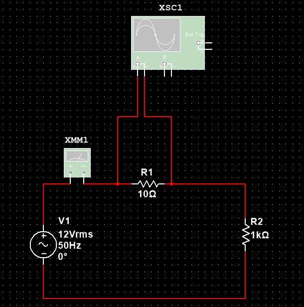

Doel:
Stroom weergeven op een scope, middels het meten van de spanningsval over een serieweerstand als zijnde shunt.
Nu heb ik bij wijze van experiment een proef opstelling gemaakt zoals te zien in de bijlage.
Een 12vdc voeding met twee serie weerstanden.
U=12vdc
R1= 10Ω
R2= 1000Ω
Rtot= 1010Ω
I= 12/1010= 0.01188A zeg 12 mA
Spanningval over R1= 0.012*10= 120mV
Nu kan ik 120mV laten weergeven als mA op de scope, uiteraard is dit nog een factor 10 groter dus de scope deel hem nogmaal door 10 waardoor er dus 12mA tevoorschijn moet komen.
Wanneer ik dit op de scope bekijk gaat het allemaal goed.
Maar dan:
Ik wijzig mijn voeding van DC naar AC, zet de coupling van de scope op AC.
dan verwacht ik een zelfde RMS spanning van 120mV.
Echter geeft de scope een waarde aan van 40mV rms aan.
(en dus 4mA omdat ik dit zo laat weergeven)
en de multimeter in serie, geeft een stroom aan van 0.4mA.
Ik vermoede eerst een instelling van de scope, na deze gecontroleerd te hebben leek dat in orde.
Kan het zijn dat mijn voeding "inzakt" wanneer ik deze weerstanden in serie zet op AC?
Als ik een simulatie draai in multisim komt er wel uit wat ik verwacht.
iemand een idee waar het verschil van 12mA bij dc en 4mA bij ac vandaan komt?

Is die voeding in AC stand wel zwevend? Waarschijnlijk ligt het knooppunt (zoals getekend in de Multisim) aan de massa van de scoop?
Wat geeft de mA-meter aan als je de scoop loskoppelt? Als die weer hetzelfde laat zien dan heeft de scoop er kennelijk niets mee te maken.

Zo'n meetschakeling moet je zo bouwen dat de massa van de scoop hetzelfde punt is als de massa van de voeding, anders gaat het geheid mis.
 ~ o--- 1000 ohm ----------+--------------o in
voeding                 10 ohm           scoop
 0 o-----------------------+--------------o GND (massa)
Los daarvan, 12 mA top-top komt wél overeen met ca. 4 mA rms. Kan dat er iets mee te maken hebben?

Je moet het andersom zien. Als je de voeding op 12 V AC instelt, bedoelt die dan rms of top-top? Bij functiegeneratoren is het vaak top-top.
Op 10 juni 2020 12:15:33 schreef aobp11:
Dat is een goeie !
In dat geval klopt het allemaal wel ja.

Dat daar precies een factor 10 tussen zit is wel raar. OF je probe geeft op AC een factor 10 teveel aan of je mulitmeter een factor 10 te laag.
Maar wat zijn nu exact de instellingen van de AC voeding is dat 12V rms, 12Vpp en wat is de frequentie. Meeste multimeter geven een AC spanning alleen goed weer als die sinusvormig is en max 400Hz

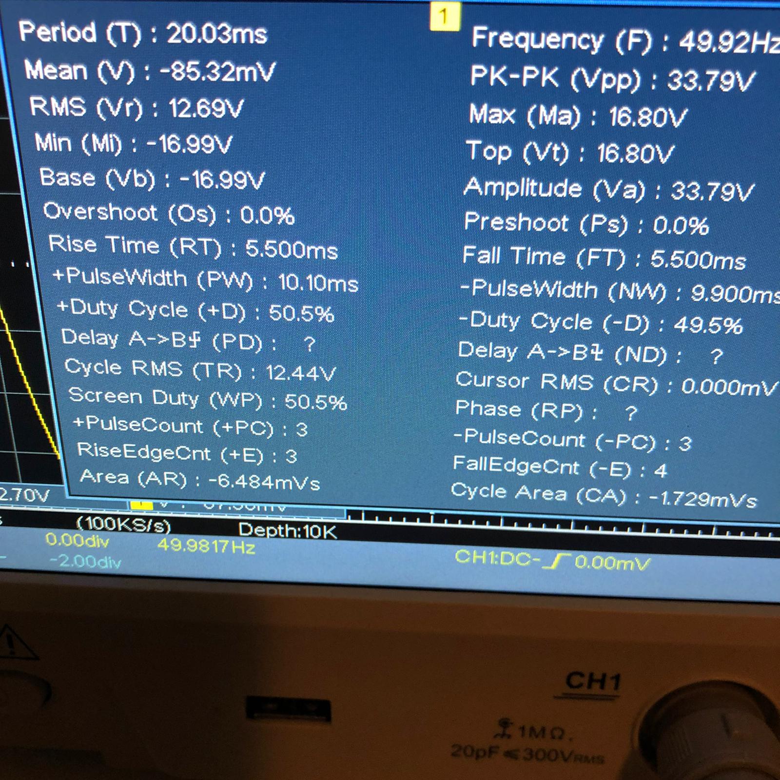

Bedankt allemaal voor de informatie en de genomen moeite in het meedenken.
Om terug te komen op de vragen of het nu 12Vpp of 12Vrms is,
Dit blijkt toch echt RMS te zijn.
Foto's van de meeting direct op de voeding in de bijlage.

In de drie foto's hierboven zie ik wél overal 12 Vrms. Waar zijn die foto's van?
e: Oh wacht, dat zal rechtstreeks op de voeding zijn natuurlijk.
