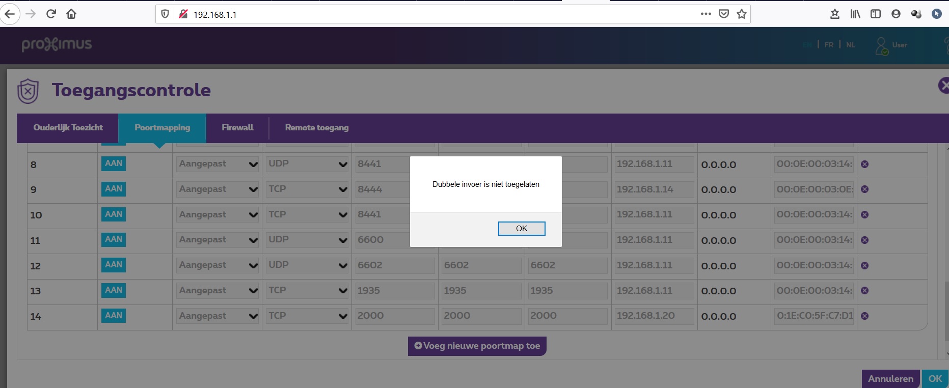

Ik heb een ESP module gekocht om een relaybord te bedienen. Hiermee schakel ik fonteintjes en lampjes in de tuin. Een hobby. Hier en daar staat nog wel een verslenste bloem.
Ik kreeg die ESP niet aan het werk ondanks hulp van dit forum. Ik heb dan de WiFi Bee V1r1 module gekocht die pincompatible is. Deze kan ik instellen. Nu wil ik ze verbinding laten maken met mijn router maar dat loopt mis.

Als ik de melding van de router zie lijkt het er op dat de poort al ergens anders gebruikt is? Maar intern via de wifi werkt het wel? Want voor intern netwerk zou je geen portforwarding op te hoeven zetten.

Dus het werkt nog niet? Zoals Gerwin al aangeeft: Om de ESP verbinding met je WiFi te laten maken hoef je niet je router te configureren. Wanneer deze is aangemeld zal je hem via je interne wifi lokaal moeten kunnen benaderen. Dus de vraag werkt dat?
Wat je nu probeert in te stellen is toegang tot de module vanaf de boze buiten wereld. Trouwens iets waarmee je voorzichtig om moet gaan.

Wanneer ik een bewakingscam in de portforwarding zet, ik log uit en weer in dan staat die er dubbel in. Eentje verwijderen en je kan weer verder clients inbrengen. Het lag dus niet aan de module die ik wilde toevoegen maar aan een bug in de router.
Dan de module programmeren. Die wil geen verbinding maken. Ik ontdekte dat de module geen WPA2 aan kan. In de router de beveiliging op WPA & WPA2 zetten helpt.
