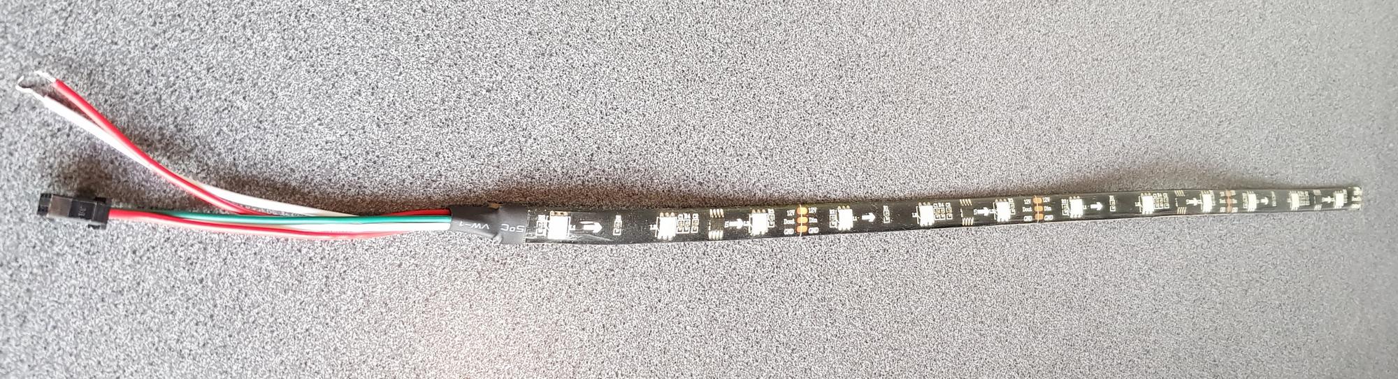

Ik wil graag een adresseerbare 12v LED-strip aansturen met een Raspberry Pi.
Nu is de uitgang op de Pi 3.3V. Daar de LED-strip 12V wil ik de 3.3V naar 12V brengen met een level converter om te verbinden met het Datalijntje van de LED-strip. Nu heb ik al gezocht op deze site en internet, maar ik kom niet tegen wat ik zoek.(Veel 3.3 naar 5V of van 12 naar 3.3V)

Gaat het mogelijk om een CS8208 strip of soortgelijks ?
Er lijkt geen informatie beschikbaar te zijn, enkel verkopers en een soort brei uit vertaalcomputers.
Het lijkt er wel op dat het compatibel is met WS2812 / 2815 of soortgelijks. Ik zou beginnen met een 3.3V en dan 5V data signaal. Persoonlijk plaats ik bij 2812's altijd een 100 Ohm serie terminator aan het begin van de (vaak UTP-) lijn. Uc pinnen zijn snel en reflecties nergens goed voor, maar dat lijkt vooral een kwestie van smaak te zijn.
Met sturing uit Pi geen ervaring.
Het betreft een 12 V Ledstrip met een WS2811S (van Worldsemi) Zie foto's

https://cdn-shop.adafruit.com/datasheets/WS2811.pdf
Ok. Er zit dus een ongeveer 5V "zener" in dit IC, de logica werkt gewoon op die spanning en stuurt open collector outputs welke 12V aan kunnen.
Een minimale VINH van 0,7 * 5 is inderdaad 3,5 en dus te hoog voor sturing met 3.3V.

Ik had inmiddels weer behoorlijk wat sites en video's bekeken. Ik heb de Level shifter er tussen uit gehaald en de data in van de ledstrip direct met gpio18 en nu functioneert het.
