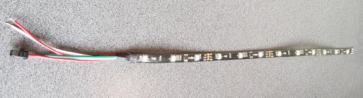

Het betreft een 12 V Ledstrip met een WS2811S (van Worldsemi) Zie foto's

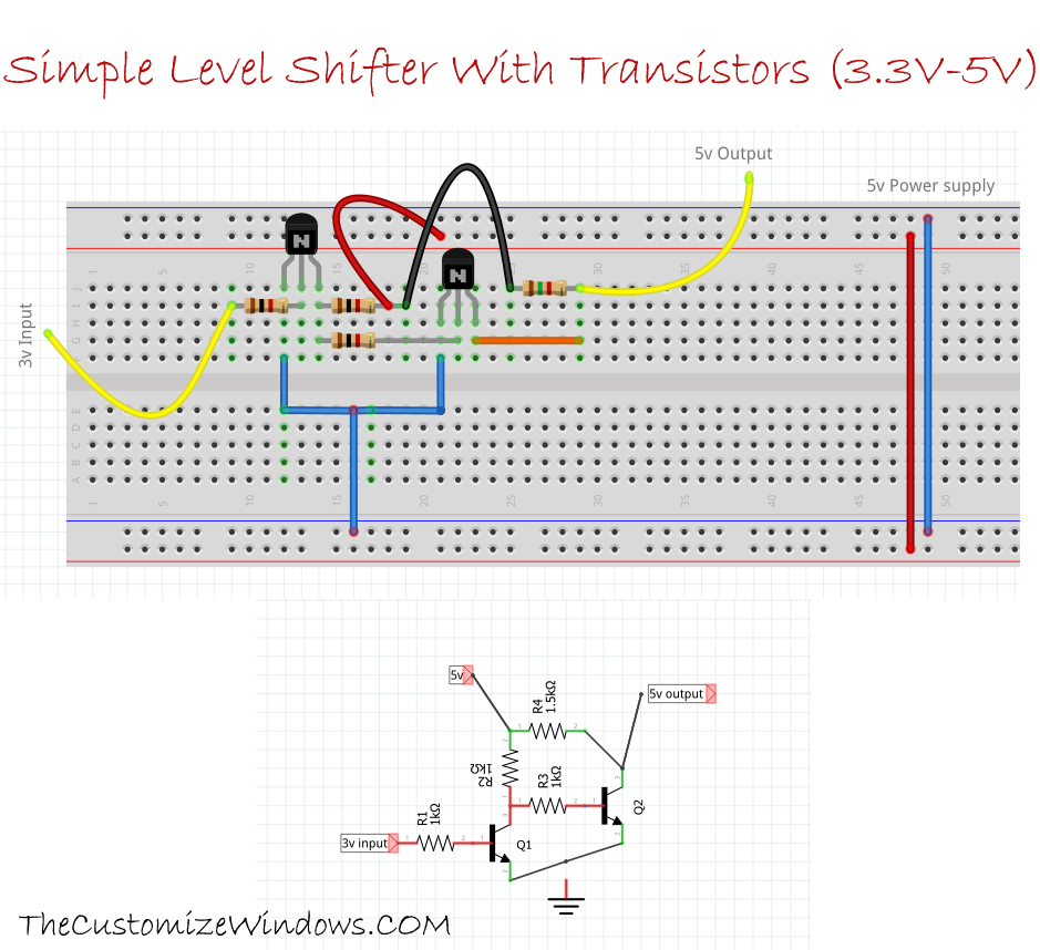

Ik heb een level shifter van 3.3 naar 5 volt gemaakt, volgens onderstaand model.
Ik heb het getest met python op pin 12(GPIO18), maar het werkte niet.

https://cdn-shop.adafruit.com/datasheets/WS2811.pdf
Ok. Er zit dus een ongeveer 5V "zener" in dit IC, de logica werkt gewoon op die spanning en stuurt open collector outputs welke 12V aan kunnen.
Een minimale VINH van 0,7 * 5 is inderdaad 3,5 en dus te hoog voor sturing met 3.3V.
De getoonde schakeling oogt traag voor dit signaal, maar ik heb met de beperkte set onderdelen geen zekerdere suggestie. Gemeten met een multimeter werkt het opgebouwde in basis wel ?
Als de uitgang in software geïnverteerd kan worden kan een transistor vervallen en wordt het wat eenvoudiger.
Voor een eenvoudige test is ook zonder voorkennis een 5V Arduino vermoedelijk het snelste.
Ik had inmiddels weer behoorlijk wat sites en video's bekeken. Ik heb de Level shifter er tussen uit gehaald en de data in van de ledstrip direct met gpio18 en nu functioneert het. :)
Ik had nog een knoopcel batterij van 3.3V liggen en de uitgang ging netjes van 0 naar 5V, als ik 3.3V op de ingang zette, dus in de basis werkte het.

Misschien had ik beter met die BS170 (= logic level mosfet) kunnen werken, zoals benleentje aangaf, maar in alle schema's van zulke level converters, zie ik nergens GND(ground). En in mijn hoofd gaat er alleen stroom lopen met een ground. :s
Maar goed het was eigenlijk alleen om te testen. Misschien dat ik het nog een keer ga proberen met BS170 als ik zover ben met de Ambilight.
Thx nogmaals!
Die redenatie is niet onterecht, echter;
De FET schakelingen zijn bedoeld voor I2C signalen en soortgelijks; Deze worden actief laag gemaakt met open collectors of drains omhoog is er slechts een pullup. Dan ligt het meer voor de hand tussen signaal en V+ te belasten.
Speciaal van deze converters is vooral dat ze voor dit soort signalen in beide richtingen werken. De gnd van beide voedingen moet doorverbonden zijn, de beide signalen moeten dezelfde referentie hebben.
I/O pinnen werken zowel omhoog als omlaag, de schakeling is bruikbaar. Allicht is een 10k pullup wel wat groot.
MAAR er is wel een 5V voeding nodig voor de 5V kant. Ik weet niet of een Pi daarin voorziet. Een andere optie zou kunnen zijn de voeding op het eerste IC van de strip af te takken.
Met 12V data gaat de strip het op papier kapot.
