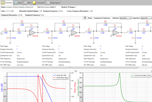

Zou je ook een actief SSB filter kunnen maken op deze manier of zou een ouderwets kristalfilter met een bandbreedte van 2.5 Khz altijd beter zijn dan een actief ontwerp?

Makkelijker is het om de audio bandbreedte te beperken tot 2500Hz.
Dat kan gewoon met een laagdoorlaat Butherworth filter.
De demping in de stopband op 5000Hz bedraagt 45dB:

Ik heb Filterpro weer eens geinstalleerd. (ik begreep niet waarom ik het verwijderd had)
Nu weet ik het weer: dat is dat gammele programma wat bij opstarten twee minuten vastzit...
Hi Arco,
Ik heb dat probleem met de TI software l meerdere keren anagegeven, maar daarna kan je er gewoon mee werken,
als je het weet, dan is het eigenlijk geen probleem.
Ik heb er mooie filters mee gemaakt en wat ik ook al eerder had aangegeven, dit is een van de weinige programma's die filters ontwerpt voor symetrische opamps!
Beetje geduld en je kan gratis een fijn programma gebruiken.
Heb je geen geduld gebruik dat virtueel een oude windows versie.

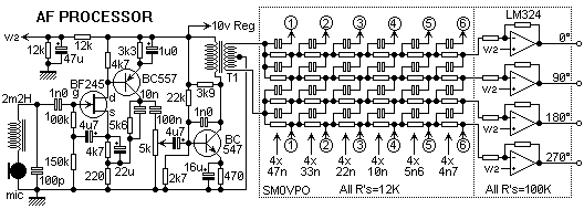

Hallo Fet,met de faze methode bedoel je zoiets als dit?
Het plaatje is van de SM0VPO SSB exciter,hier wordt een SSB signaal opgewekt gemaakt.
electron920
Ha Hubie,
Maar dit is alleen het polyfase filter nog geen modulator die moet je er nog achter zetten !
Henk.
Die staat er ook bij maar ik kan geen directe link posten.
Het complete verhaal staat op http://sm0vpo.altervista.org/ onder projects\Transmitters.
Voor SSB ontvangst moet zo'n polyfaze filter precies andersom werken of maak ik nu een denkfout?

Ha Hubie,
Helder maar volgens mij ging het @TS om een midden frequent filter !
of ik zit er helemaal naast.
Ik denk dat een kristal filter..... en die kan je zelf samenstellen het beste werkt en als je de midden frequent mag kiezen totaal geen probleem 8 MHz kristallen € 10,- de 100 en die zijn prima
Als je het filter maar voor alle frequenties afsluit.
Henk.
Als ik zoek op 455 KHz polyphasefilter kom ik hier uit.https://www.edaboard.com/threads/455khz-phase-shift-network.193267/
De meeste info die ik kan vinden gaat ver boven mijn H.F. pet.
Naar wat ik begrepen heb zijn er condensators en weerstanden nodig met 1% tolerantie.
Een andere manier is een snelle 47c47 74c74 of 4066 o.i.d waar dan de 0-90-180-360 graden faze weer uitkomt voor verdere bewerking.
Nogmaals,ik denk het te begrijpen maar mss sla ik de plank helemaal mis.

Het 'voor alle frequenties correct afsluiten' is inderdaad belangrijk, en dat kan met een diplexer, maar wordt ook vaak gedaan door een breedband versterker met de juiste (ingangs)impedantie. In feite hoeft dit afsluiten maar aan één kant te gebeuren, maar ook aan de ingang kan dit zo als je wilt.
De 'phasing' methode kan met een polyfasefilter, maar kan ook eenvoudiger. Met één opamp, met een RC-serie in de ingang en een RC-parallel in de tegenkoppeling, heb je een allpass fasedraaier. Met twee hiervan heb je je 90 graden fasedraaier over de hele audioband binnen een graad. Ook dat is een leuk experiment.
Hieronder een voorbeeld. Voor een zender zet je de beide ingangen parallel en gaan de uitgangen naar hun eigen balansmixers. Voor een ontvanger hangen de ingangen ieder aan hun eigen balansmixer, en tel je de uitgangen op (of trekt ze van elkaar af, voor de andere zijband).
De grafiek geeft de doorlaatdemping in de ongewenste zijband. Dit filter heeft vier 'polen'. Voor dit soort schema's (voor audio van 300...3000 Hz) is de zijbanddemping, heel ruwweg, 10 dB per pool. Uiteraard moet er nog wel een 'gewoon' audiofilter bij om alles boven de 3000 Hz (en evt. onder de 300 Hz) weg te filteren, maar dat is niet moeilijk.
