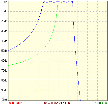

Even een berekening gemaakt met 7 kristalen 8,000 MHz.
De kristallen staan in serie en worden gekoppeld door een capacitieve deler met op 3 knooppunten (mesh) een variabele condensator.
Ik ben dus uitgegaan van dezelfde kristallen als je kristallen laat slijpen dan kan je de frequentie offset laten maken !
Kristal filter SSB
Dit is zonder in/uit koppeling hiervoor altijd een diplex filter gebruiken ! !
Henk.

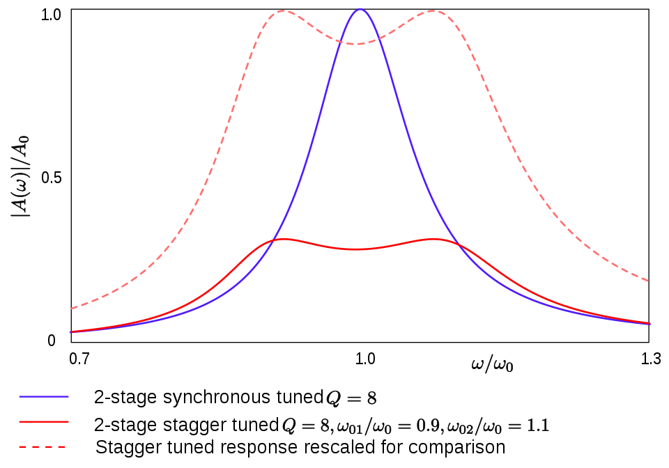

Wat je wil bereiken is een grotere bandbreedte maar met behoud van een steile flank.
Je kunt dit op twee manieren bereiken 1) krisstalen laten slijpen die iets in frequentie verschoven zijn of 2) dezelfde kristallen combineren maar iets omtrekken.
Met het omtrekken leggen we een symmetrie as dat wil zeggen... je kunt niet naar boven of naar onderen teveel afwijken van de centrale frequentie.
Dus een paar naar onderen en een paar naar boven dan bereik je de bandbreedte
We noemen dit staggered tuning zie plaatje,
Maar ook jou voorstel om een actief filter te maken kan werken door gebruik te maken van een multiple feedback filter maar dan niet een afgeleide laagdoorlaatfilter in de bekende zin.
Je zult zo'n filter handmatig moeten uitrekenen de pole positie zelf bepalen hierdoor verkrijg je het zelfde effect als bij de bovengenoemde tuning methode.
Dan de in/uit koppeling is belangrijk al dit soort hoge Q filters hebben scherpe skirt dat betekend twee belangrijke zaken.

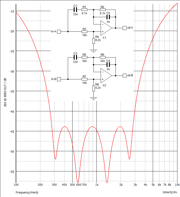

De 'phasing' methode kan met een polyfasefilter, maar kan ook eenvoudiger. Met één opamp, met een RC-serie in de ingang en een RC-parallel in de tegenkoppeling, heb je een allpass fasedraaier. Met twee hiervan heb je je 90 graden fasedraaier over de hele audioband binnen een graad. Ook dat is een leuk experiment.
Hieronder een voorbeeld. Voor een zender zet je de beide ingangen parallel en gaan de uitgangen naar hun eigen balansmixers. Voor een ontvanger hangen de ingangen ieder aan hun eigen balansmixer, en tel je de uitgangen op (of trekt ze van elkaar af, voor de andere zijband).
De grafiek geeft de doorlaatdemping in de ongewenste zijband. Dit filter heeft vier 'polen'. Voor dit soort schema's (voor audio van 300...3000 Hz) is de zijbanddemping, heel ruwweg, 10 dB per pool. Uiteraard moet er nog wel een 'gewoon' audiofilter bij om alles boven de 3000 Hz (en evt. onder de 300 Hz) weg te filteren, maar dat is niet moeilijk.

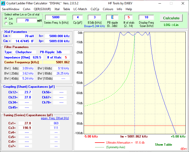

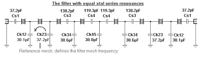

Ik lees nog steeds over 'stagger tuning' in verband met kristalfilters. Dat is echter niet het geval.
Het aantal 'hobbeltjes' die je in de doorlaatgrafiek ziet komt meestal wél overeen met het aantal 'polen' (resonators), maar NIET doordat die op verschillende frequenties zouden staan! Dat doen ze niet; hun resonantiefrequentie is GELIJK.
Denk maar eens aan twee identieke LC-kringen, die je koppelt. Ga je boven de kritische koppeling, dan krijg je twee pieken, de 'double humped' respons. Maar de kringen zelf staan op gelijke frequenties.
Zo ook met de kristalfilters. Als je bijvoorbeeld vijf exact gelijke kristallen neemt, dus met dezelfde resonantiefrequenties, en je maakt daar zo'n Dishal-filter van, dan zal de doorlaat daarvan 5 piekjes hebben.
Maar dat komt dus NIET door stagger-tuning. Alle kristallen hebben dezelfde resonantiefrequentie (en die frequentie ligt, gek genoeg, niet eens in de uiteindelijke filterdoorlaat).
Zie het voorbeeld hieronder: de kristallen zijn alle vijf voor 5000,0 kHz resonantie, maar het (3 kHz brede) filter ligt rondom 5001,86 kHz. (Google deze tool maar eens, het is leuk spelen.)

De fysisch frequentie van de kring heeft de zelfde waarde maar door wederzijdse koppeling k lees beïnvloeding schuiven de resonantie frequenties op de centerfrequentie wordt als het ware uit elkaar geduwd.
Maar ik geloof dat ik dit al had laten zien.
Het kristal filter wat ik heb gemaakt ligt op 16 MHz en zijn dezelfde kristallen en worden per setje met een trafo gekoppeld 12 stuks bandbreedte 400 Hz maar ook hier voor de veraf selectiviteit een RC filter gebruikt in diplex uitvoering !
Het is belangrijk om de resonantie posities te weten i.v.m het afregelen van zo'n filter.
Er is een direct verband tussen de piekjes en de reflectie demping.
