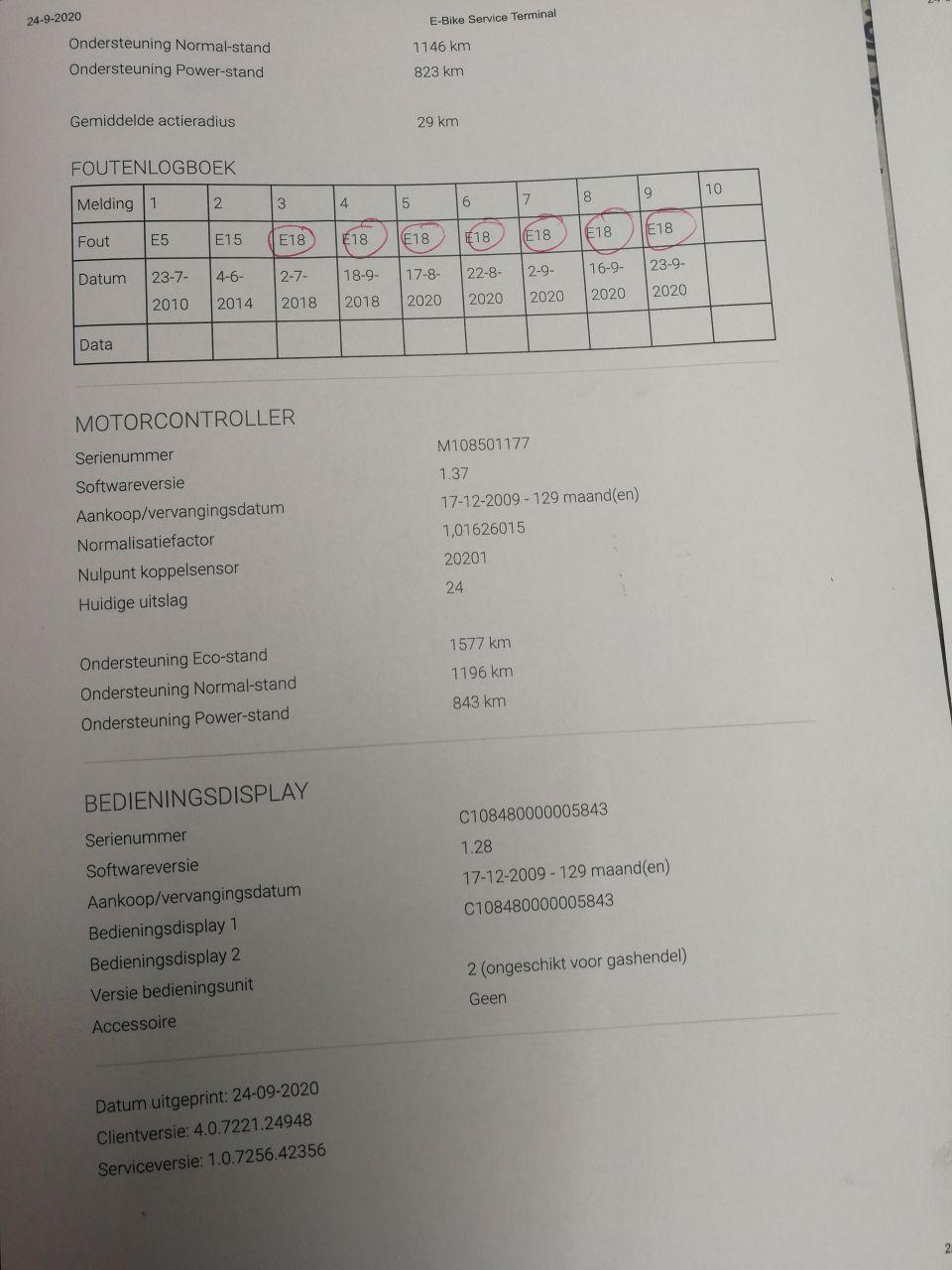

Ik ben ook in de geheimen rondom de E03 meldingen gedoken. Mijn accupakket is naar E03 gesprongen na een aantal E18 meldingen in het foutenlogboek (E18 meldingen worden niet weergegeven).
E18 betekent "Spanningsverschil tussen batterijcellen" en na een aantal keer wordt blijkbaar E03 geactiveerd. Ik begrijp nu dat E03 onomkeerbaar is. Capaciteit van het accupakket is 66% en ik kon tot voor E03 er nog aardige stukken mee fietsen.
Is er meer over E03 bekend, mn hoe dit gedaan wordt. Is E03 een bv. softwarematige blokkade? En is dat niet illegaal om een onomkeerbare blokkade in te bouwen. Het lijkt op ransomware waarmee Sparta je e-bike gijzelt en dwingt om een nieuw duur accupakket te kopen terwijl er 1 of 2 accucellen aan vervanging toe zijn.
De andere cellen zijn ook flink versleten, als je één of twee cellen vervangt heb je op korte termijn weer een onbalans te pakken.
Of het legaal is om een dergelijke accu permanent op slot te zetten weet ik niet, maar ze komen ermee weg.
Het slot zit in de EEPROM van de microcontroller (en ATMEGA64 als ik me goed herinner), en die staat uiteraard op slot, zodat je er niet met een debugger bij kunt. Tenzij iemand de beveiliging van die microcontroller gekraakt heeft, is de enige manier om in die EEPROM te schrijven de hele chip te wissen, maar dan ben je dus de software, alle parameters, en de bootloader kwijt.
Als iemand het protocol kan reverse engineeren, zou het mogelijk zijn om zo'n accu weer tot leven te wekken, maar zover ik weet is niemand dat tot dusver gelukt.

Is er al iemand die weet waar die E0003 storing op de print vandaan komt ?
E0003 is een software matige blokkade die de trapondersteuning uitschakelt zodra er een aantal keer een spanningsverschil tussen de accucellen is gedetecteerd (E18). Met E0003 wordt de trapondersteuning definitief geblokkeerd en het is onduidelijk hoe E0003 gereset kan worden nadat de defecte accucellen vervangen zijn
Het is wel mogelijk om de hele print te resetten.
Maar dat moet via ebsc denk als de fietsen maker vraagt aan hun
of ze de print op afstand willen resetten dan heb je kans dat alles weer werkt.
De fietsenmaker hier had een probleem met een display kreeg het niet voor elkaar om het display aan te melden na resetten werkt het.
Die wordt op afstand gedaan die kunnen de alle storingen zien die er zijn geweest.
En fietsenmaker kan een BMS met een E003 niet opnieuw tot leven wekken, er is geen normale situatie waarbij een accu die storing geeft en alleen een reset nodig zou hebben, er is iets goed is, met de cellen of met de elektronica zelf; in beide gevallen kan de fietsenmaker daar, binnen de normale procedures, niets aan doen.

De dealer kan een rapport maken van de staat van een fiets, met gereden kilometers, aantal ladingen, diepontladingen, onbalans, en meer waaruit je kunt afleiden wat op dat moment de staat van de accu is.
Je zou er iets anders in kunnen beunen, mits je die nieuwe lithium accu een eigen BMS geeft, maar daar zitten nogal wat haken en ogen aan, en als je eenmaal een E0003 hebt is het een verloren zaak.
Zover ik weet heeft niemand tot dusver het communicatie protocol ontcijferd, dus een software hack om de rest van de fiets aan de gang te krijgen zonder dat BMS gaat niet lukken.
