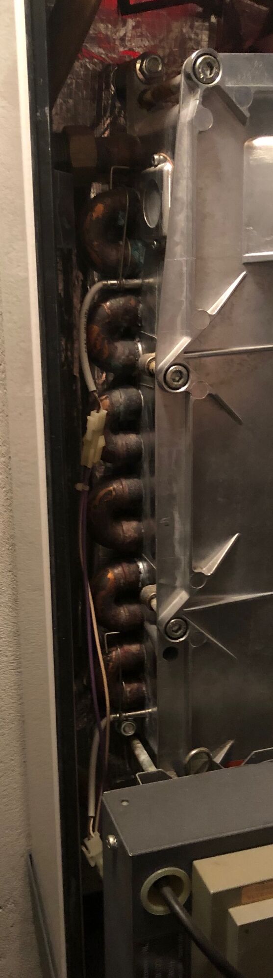

Onze Intergas HR-ketel uit 1997 slaat af en toe af met foutcodes 0 ("aanvoersensor NTC 1 open OF NTC 1 of retoursensor NTC 2 kortgesloten OF zekering F3 defekt") of 2 ("temperatuurverschil NTC 1 en NTC 2 groter dan 45 C OF verwisseling NTC 1 en NTC 2 in de ketel"). Volgens mij is er iets mis met een of beide NTC-sensoren (kapot?, slecht contact?).
Bijgevoegd een foto met wat de twee NTC's zouden moeten zijn (elk met een grijze draad). Volgens mij zien ze er goed uit, en ik zou ook niet weten waar een slecht contact zou moeten zitten.
Je kunt op internet wel nieuwe NTC's kopen, maar ik zou niet weten hoe ik ze moet vervangen.
Heeft Iemand een tip voor mij?

Maak een wat detailfotos? Hier is bijna niets op te zien.

De NTC's zelf zijn niet zichtbaar, enkel de bedrading. de NTC zelf zit in het kokertje geschoven. komt voor dat de aansluitdraden (die aan de NTC gesoldeerd zijn alvorens er een belletje rond te gieten) slechte contacten geven, door het jarenlang opwarmen/afkoelen. Meer dan eens gehad en lastig op te sporen, het is af en toe. even de voltmeter er aanhagen en kijken of die soms plots gaat schommelen om de fout te bevestigen.
Sensor is heel makkelijk te vervangen. De veer die de sensor vasthoud (klemt tussen de buizen losmaken (naar je toe trekken) en dan kan je de sensor er zo naar links uittrekken. Stekkertje loshalen nieuwe sensor aansluiten en montage in omgekeerde volgorde. Kind kan de was doen.

Nu heb ik de NTC's er elk even uit gehad en hun weerstand gemeten. De eerst 13,6 kOhm, de tweede was nog warm en liep van 9 naar 11 kOhm.
Volgens mij zegt dat nog niet veel, want het apparaat viel vandaag vier keer uit, dus eens in drie of vier uren ... De rest van de tijd doen de NTC's het dan wel ....
Als het probleem aanhoudt kan ik in ieder geval proberen de NTC's te vervangen ....
als die sensoren rot zijn, is dat niet zelden op een bepaalde temperatuur. dat kun je niet makkelijk meten, want 20 graden minder en het lijkt weer goed.

Als ik de NTC's wil solderen, moet ik dan eerst het grijze plastic open snijden? Zit daaronder het gesoldeerde contact? Of zit het dichter bij de punt van de NTC?
maak eens een foto van de NTC behuizing. Soms zit het gekrompen in een jasje, maar kan ook ingegoten zijn in een belletje van plastic,huls.. Hoedanook, het gaat over de solderingen aan het ntc'tje zelf

Ik weet niet hoe jouw sensor eruit ziet en wat je met grijze plastic bedoelt.
Mijn tapwater sensor is een messing hulsje, aan één kant dicht. Via de open kant zit daar de ntc ingeschoven, een soort bolletje met twee pootjes. Aan die twee pootjes zitten de twee aansluitdraden gesoldeerd. Daarna is het hulsje gevuld met een potting materiaal, waar alleen de draden uitsteken. Dat potting materiaal, een of ander twee componenten iets of zo, heb ik er vrij makkelijk uitgepeuterd en toen kon ik de draden met de ntc uit het hulsje trekken. Na solderen heb ik het hulsje weer gevuld met twee componenten lijm.
