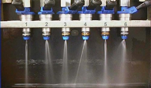

Het is niet alleen het debiet (opbrengst per tijdseenheid) maar ook het sproeipatroon. Na het tanken van E10 ging het bij mij fout. Mijn injectoren kunnen niet tegen E10. Op het plaatje zie je wat sproeipatronen. Dit kun je bij een Bosch service centrum laten testen.
Inderdaad, dat zou inderdaad nog getest kunnen worden i.c.m. brandstofdruk. Te hoog brandstofdruk kan ook voor negatieve fuel trim zorgen. Een half flesje injector reiniger door de tank heeft iig niet geholpen, maar is ook geen garantie voor verhelpen sproeipatroon uiteraard.
