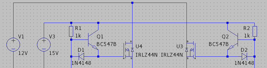

Toch is er nog een foutje in mijn vorige schema geslopen. Zodra de high side fet aangestuurd wordt schiet de spanning op de source naar 12V, dezelfde spanning als op de gate.
Misschien toch maar 15V op de aansturing gebruiken. Ik post even een deel van het schema omdat ik het schema in de simulator al voor iets anders is aangepast.
Dat maakt het gelijk al weer een stuk minder interessant omdat nu een tweede voeding nodig is.

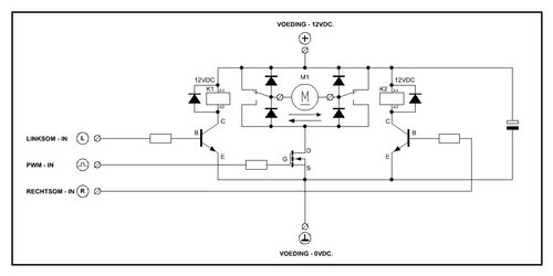

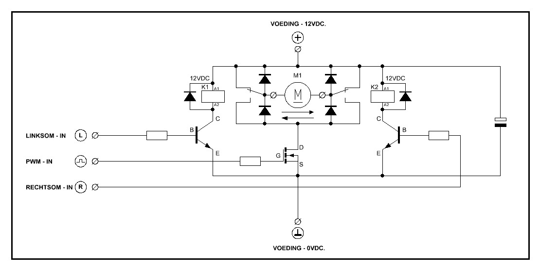

Zelf zou ik voor een relais kiezen om om te polen en een enkele fet om het relais stroomloos te kunnen schakelen.
Ja, zoiets kan ook.
Dit is super simpel en kost je drie uitgangen van je controller. Dit heb ik ook wel eens toegepast.

Omdat ik niet echt een voorstander ben om relais te gebruiken in deze situatie wil ik dit graag in een volgende versie van de printplaat met een H-Bridge doen. Gewoon omdat het kan en ik dit leuk en leerzaam vindt.

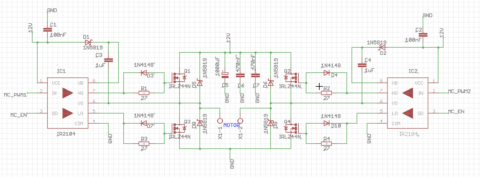

Even een opmerking bij het schema dat je hierboven hebt gezet.
In het schema van instructables worden powerfets gebruikt die een aanzienlijk grotere gate charge hebben dan jouw logic level fets.
Die 27 ohm en de diode zijn bedoeld om ir2104 te beschermen omdat die maar een paar honderd mA kan leveren.
De ir2184 levert probleemloos een stroom van ruim 1A dus dan laat die R en D in de gate maar weg.
Nog een tweede: In de application note van Infineon die ik eerder postte staat dat ze een ontkoppel C van de driver aanraden die 10x zo groot is als de bootstrap C. In jouw schema is dat precies omgekeerd. Ik zou dus nog een 10uF naast die 100n zetten.

TOP !! Ga ik aanpassen. Nog even dit topic zonet doorgelezen zou ik sowieso gaan voor de IR2184 ivm de stroom die geleverd kan worden aan de mosfets.

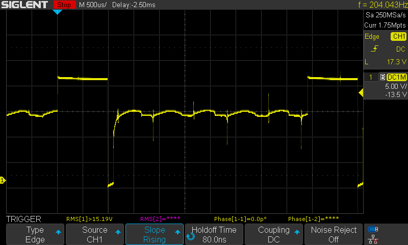

Meten is weten: :)
Hierbij een plaatje van de spanning over een DC motor tijdens Pwm.
Zomaar een willekeurige motor. Voeding 20VDC, geschakeld door een high-side mosfet en een vrijloopdiode naar massa.
Motor is onbelast.
Mosfet is aan gedurende ms 2 en 3. Spanning over de motor = 20V
Dan gaat de mosfet uit.
Motorspanning gaat naar 0 en wordt geclamped door de vrijloop diode.
Dat duurt ongeveer 0.2 millis in deze opstelling, en dat is dus ook de tijd dat je ongestraft de low-side mosfet kunt inschakelen. Dit is ook de tijd dat de bootstrap condensator wordt geladen.
Daarna krijg je de EMK van de motor op de klemmen. Hier ongeveer 15V. Dan kun je volgens mij beter zorgen dat de Low-side mosfet uit blijft.
PS, Met die IR2184 kun je dat nooit zo aansturen. Daarvoor moet je alle 4 de mosfets afzonderlijk kunnen aansturen.
