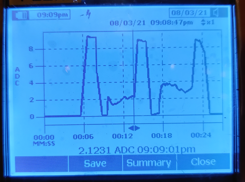

Zo, eens even aan het testen geweest met een BC517 waar een relais K1 in de collector zit en een 10K weerstand in de basis. Zie de bijgevoegde afbeelding)
Ik heb een weerstand van 0,1 ohm in serie gezet met de raammotor. Het blijkt dat de raammotor bij normale verplaatsing 3A opneemt. Zodra het raam geheel sluit loopt de stroom op naar 10A. De spanningsval over de weerstand R1 is derhalve 0,3V respectievelijk 1V.
In deze opstelling komt de BC517 niet in geleiding; het relais komt niet op. (overigens als ik het relais rechtstreeks aansluit op 12V dan neemt deze 90mA op).

BC517 is een darlington, die heeft niet genoeg aan 1V op de basis.
Probeer het eens met een gewone tor, BC547 bijvoorbeeld.
[Bericht gewijzigd door KlaasZ op 4 augustus 2021 21:22:37 (31%)
verlaag ook de basisweerstand. met 10K kan je niet voldoende stroom sturen in een gewone tor (probeer eens 470 ohm, als het relais niet teveel stroom vraagt is dat laag genoeg). tevens ga je een hele kleine vertraging moeten voorzien, omdat de inschakelstroom van de motor anders het circuit gaat triggeren. het kan natuurlijk zijn dat het relais al voldoende traag is om dit tegen te gaan.
Ik zal de transistor vervangen door de BC547 (Collector Current - continuous is 500mA volgens Farnell). Aangezien het relais 90mA opneemt zou dat geen probleem moeten zijn.
De basisweerstand zal ik ook verlagen; misschien maar direct een potentiometer plaatsen in serie met de voorgestelde weerstand van 470 ohm.
De inschakelstroom van de motor valt wel mee. Zie onderstaande afbeelding.
Piek 1 is de stroom door de motor bij bedienen terwijl het raam al dicht zit. De kleine piek van 2A bij ongeveer 10sec is de inschakelpiek van de motor bij het laten zakken van het raam. Dan volgt de piek weer bij geheel openen.
De piek bij 19sec is de inschakelstroom bij het omhoog gaan, gevolgt door de piek bij geheel gesloten raam.
Het verloop van de spanning over de weerstand is nagenoeg identiek, zoals te verwachten.
Je scoopmeter is te traag om de echte inschakelpiek zichtbaar te maken, maar misschien valt het in de praktijk wel mee.
blokkeerstroom is iets van een 9 ampere, dat komt goed uit, want de tor gaat bij ongeveer 0,7 volt geleiden. voor een relais van 90mA is 470 ohm net iets te groot. zal 100 à 220 ohm moeten worden. let wel op met een potmeter. Op stand nul ohm gaat je tor er hoogst waarschijnlijk aan.

Ik heb de adviezen opgevolgd en de transistor vervangen door de BC547. De basisweerstand heb ik vervangen door een 220 ohm weerstand in serie met een 1K PIHER printpotmetertje.
De schakeling werkt nu naar behoren; De transistor komt niet in geleiding bij het gewoon openen of sluiten. Pas bij de uiterste standen, dus helemaal gesloten of helemaal geopend loopt de stroom zover op dat het relais gaat schakelen.
