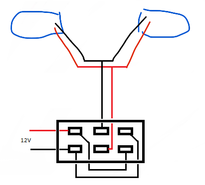

Ik heb inklapbare spiegels aangesloten op me auto alleen zit nu met een probleempje er zijn natuurlijk maar twee kabels aanwezig de + en - dus rood en zwart en door dit aan te sluiten op stroom klappen de spiegels in dus + en - klappen ze in en - en + dus omgekeerde aansluiten klappen ze weer uit. Maar nu weet ik niet waar ik dit kan aansluiten bijv een schakelaar die bijv links + en - stroom geeft een rechts - en + stroom geeft dus omgekeerde welke schakelaar is geschikt voor dit ?
Of eventueel met 2 relai's, en wisselschakelaar met 0 stand.

Ik heb een tekening gemaakt van de spiegels links rechts en de draden zou je voor mij willen bij tekenen hoe ik die schakelaar zou kunnen aansluiten?

je kan een dubbel polige wisselschakelaar gebruiken, met middenstand (0), op de COM aansluitingen doe je de spiegel op adere aansluitingen komt je voeding 1x +en- Links, en 1x + en - rechts maar dan gedraaid
Deze schakelaar doet wat je wil, in klappen en uit klappen , loslaten = STOP

Bedank voor u tekening maar ik moet er twee schakelaars hebben? En zijn de zwarte draden - ? Dus die moet dan ook op de 12v ?

Schema blijft hetzelfde maar dan moet je deze schakelaar nemen: https://www.rdae.nl/649-h2-on-off-on.html ( vergeten schakelaar kan een verbrande motor opleveren?)
Je hebt 1 schakelaar met 2 rijen aansluitingen, die van mij was ongelukkig getekend wegens slechte foto schakelaar waar je de 2e rij contacten niet ziet, maar die had ik er even bij geschopt :)

Ik heb je tekening even aangevuld.
De 2 schakelaars kunnen ook 2 relais zijn. Dan gaan de spiegels gelijk met je contact mee.
Je kan het ook met 1 relais doen die moet dan 4 wissel contacten hebben.
Schakelaar met veer moet, anders blijft de motor draaien en verbrandt (als er geen eindschakelaar op zit)
Shiptronic
@ vergeten bij jouw blijft er ook continu spanning op de motor staan.
En kijk eens wat er gebeurt als je maar 1 relais stuur of er 1 even blijft plakken :) daarom de stuurkant op COM.
In het ergste geval krijgt de motor 2x + of 2x - in een faal situatie, resultaat motor staat stil, geen stroom.
In jouw situatie hen je gelijk een volle sluiting !!

Apart in en uitklappen van beide spiegels is meestal een zinloze luxe... ;) (gewoon allebei tegelijk)

Er zit vast wel een eindstop in de spiegel, anders weet je niet of je 1 seconde of 3 seconden de spanning erop moet zetten.
Zou getest moeten worden.
Ik denk dat de controller in de auto de stroom door de motor meet. Als die hoog wordt is het einde bereikt, of zit de spiegel op andere wijze vast...
Met een losse schakelaar heb je dat natuurlijk niet...

Bedank voor jullie schetsen maar weet niet meer welke tekening ik moet uitvoeren is er 1 betrouwbare die ik kan gebruiken voor de spiegels? :)
