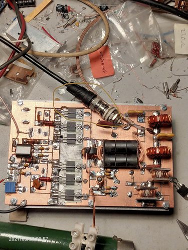

Op 29 oktober 2021 16:34:58 schreef harry64:
Omdat ik op een lage voeding (15 volt) met hoger ampèrage aan pak hem beet 50 watt wil komen [...]
Als ik meet op de mosfets dan gaan deze mooi richting nul en omhoog naar +/- 28 volt. Echter verdwijnt er vermogen in de FT140-43 want die wordt akelig heet.
Om de benodigde impedantie uit te rekenen, is het het gemakkelijkste als je van het piekvermogen (de piek binnen één sinus) uitgaat. Voor 50 W gemiddeld is dat 100 W.
In je startpost zeg je klasse AB te willen berekenen. Hier en daar is het al voorgedaan, maar voor de volledigheid nog een keer met de gegevens uit je startpost. Zelf kun je dit nadoen met alles wat je gewijzigd wilt hebben. De berekening is geïdealiseerd natuurlijk, maar levert toch goede resultaten voor de wikkelverhouding op.
Als de spanning op de FETs 28 Vpp is (dus vanuit de 15 V voeding naar beneden gaat tot 1 V en omhoog tot 29 V), dan is de spanning over de uitgangstrafo primair dus 28 Vp; dit geef je zelf ook aan.
Bij 50 W betekent dat een gevraagde impedantie van Up2/Pp= 282/100= 7,84 Ω.
De trafoverhouding wordt de wortel daarvan, dus 2,8; afgerond 3. De 'hoogohmige' kant zit dus aan de uitgang.
De impedantie van de trafowikkeling moet duidelijk hoger zijn dan van de belasting, maar niet idioot veel hoger. Vanaf 4× is al mooi (dat is minder dan de meesten zouden raden!), en meer dan 10× is onnodig te veel.
De primaire kant zou dus een XL van ergens tussen 30 en 80 Ω kunnen hebben. Voor een FT-140 kern komt dat neer op 4 windingen primair; dat is de totale wikkeling van drain naar drain. Secundair dus driemaal zoveel, dat wordt 12. (Calculator)
Fets ---> 4:12 ---> 50 ohm.
Als je veel minder windingen neemt, zoals hier en daar in de posts het geval lijkt (de getallen wisselen steeds :)), dan loopt er te veel blindstroom door de wikkelingen, en wordt de zaak heet.
(Met deze getallen zou de dissipatie in de trafo ruim 200 mW worden. Maar met slechts 3 windingen primair zelfs al bijna 400 mW.)

Op 30 oktober 2021 23:10:35 schreef Martin V:
Wanneer T.S zegt dat zijn ringkern heet wordt, dan heb je het niet over een opwarming ten gevolge van enkele honderden milliwatts, maar in de orde van enkele tientallen Watts.
Precies. Een paar tienden watt kernverlies, met 3 windingen primair 9 secundair, is normaal; maar bij @TS wordt de kern heet.
Daarom denk ik dat bij @TS het aantal windingen te laag is. In het schema van @TS bijvoorbeeld staat 2 secundair (in plaats van onze 9), en in de post van vrijdagavond staat 3 secundair. Dat zijn te lage aantallen.
Het andere kerntje, met 2×18 windingen voor de DC voeding, lijkt prima te werken. Daaraan hoeft niets veranderd.

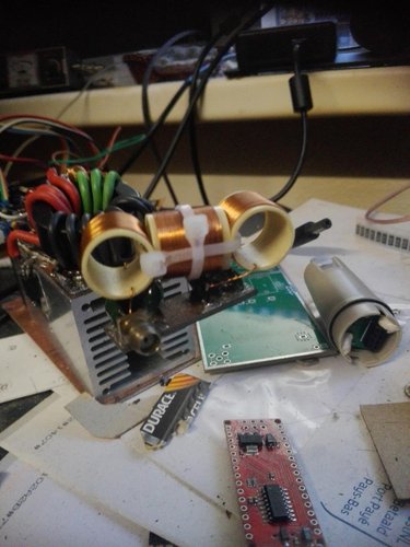

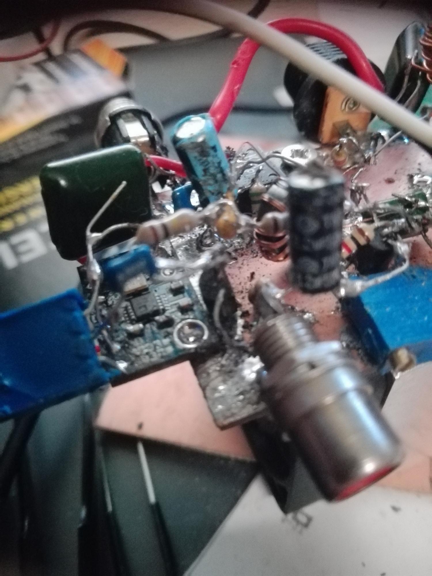

Hoi allen die hebben bijgedragen. Het is heel leerzaam.
Ik heb aangaande de IRF510's en het transformator gebeuren een aantal zaken ontdekt waarom een trafoverhouding van meer dan 1:2 een veel slechter rendement en veel meer vervorming oplevert.
Die IRF510 is, zoals waarschijnlijk bekend, een schakelmosfet. Dat betekent dat er maar een klein gebied is waarin deze 'liniair' is of als zodanig reageert. Tevens moet de mosfet bij een trafoverhouding van b.v. 1:4 veel verder in zijn laagomige gebied gestuurd worden. Dát laagomige gebied ligt buiten het liniare deel van de stuurspanning en er lijkt haast kwadratisch meer stuurspaning op de gates nodig te zijn om de fet verder naar de nullijn te sturen. Het aantal windingen meer boven de vier doet er voor de 1:4 verhouding niet echt veel toe. De getransformeerde impedantie blijft immers 12.5:50 of misschien zelfs 6.25 ohm tijdens het 'swingen' van de push-pull.
I.i.g. lijk bij 1:4 de bias 4x hoger te moeten zijn om de sinus richting nullijn te krijgen. Gevolg daarvan is dat er in het overlappende 'liniare' deel waar de mosfet nog een hogere weerstand heeft óók meer stroom gaat lopen en er dus veel meer vermogen in de mosfet gaat zitten.
Het zelfde effect treed ook op als ik de stuurspanning verhoog.
Tevens gaat er bij 1:4 of hoger véél meer vermogen in de transformator zitten, die dan i.d.d. snel heet wordt. Meer secundaire windingen betekent dus niet een beter vermogen om dat ook weer af te nemen/geven. Kan zijn dat de FT140-43 veel sneller in verzadiging wordt gestuurd bij 1:4 en hoger. Zelfs bij 1:3 neemt de warmteontwikkeling sneller toe.
Met 1 tot twee windingen primair is die weerstand en koppeling naar de core kennelijk te klein. Beste resultaat qua rendement en minste vervorming kreeg ik met 3 windingen 2.5^2 primair en 6 windingen 1.5 secundair. (installatiedraad)
Met luidsprekerdraad met meerdere kleine kerntjes (litze?) is het rendement net 1 of 2 procent beter. En dit is makkelijker om de core te wikkelen dan installatiedraad.
De max op 15 volt is i.i.g. 39 dBm aan 13.5 watt (900 mA) dc opname. De modulatie blijft dan mooi +6 dBm bij 33 dBm carrier.
Rendement op alleen de carrier is wel slechter, 11.25 watt (750 mA) dc opname.
Beste rendement geeft een bijna blokgolf, dan gooit ie er 42.5 dBm aan 22.5 watt dc opname uit. Kan er alleen niet meer gemoduleerd worden via de bias. Dat moduleren via de bias wordt net boven de 39 dBm ook per 0.1 dBm meer 2x slechter. Hij clipt dan op de toppen en uiteindelijk ook op de nulas omdat de audio modulatie veel te hoog wordt. Tevens vindt mijn lowpass filter dat niet fijn omdat die dan een fors spectrum aan harmonischen moet wegwerken. Wat ook weer de nodige warmte opwekt. Het idee rond PWM ga ik later nog wel eens onderzoeken.
Het laagohmig maken van de gates heb ik ook geprobeerd o.a. wegens de capaciteit van de gates. Maakte op zich niet heel veel verschil voor de eindtrap zelf. Wel had de BC548 'darlington' ondersteuning van een BD137 nodig omdat deze de benodigde stroom door 2x 100 ohm niet goed kon verwerken.
Dus ik ga dit schema optimaliseren voor 1 tot 6 watt PEP omdat hij op antenne toch weer iets meer afwijkt dan op een perfecte dummyload 50 ohm impedantie.

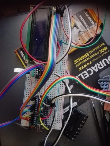

Uiteindelijk wil ik de boel gaan besturen met een Atmega 328 of 168 die met een AD9833 de carrier opwekt in een 9 kHz raster, FWD en REF meet, een drietal 7th order Chebyshev lowpass filters afhankelijk van welk frequentiegebied schakelt en die max 6 dBm modulatie bewaakt.
Helaas kan de Atmega geen DSP aan, dus de 4.5 kHz audiofilter en limmiter met opamps regelen. Wordt ook nog wel even wat om die 4.5 kHz net zo mooi strak te krijgen als wat m'n stereotool nu er uitgooit.
Uiteraard blijven tips, ideeën, adviezen enz. van harte welkom.
Alvast nogmaals dank aan allen die veel meer weten van RF dan deze LTS'er en dit wilden delen. :)
Ha harry64,
Eerst even een vraag welke halfgeleider ga je nu gebruiken de IRF510 of de rd15hvf1 ?
Beide zijn te gebruiken maar hebben een verschillend aanpak nodig let hier op !
Wat ook een puntje van aandacht is.... is de opbouw als ik jou schema van een andere kant bekijkt en,
rekening hou met de Miller capaciteit Cgd van de F.E.T. dan kan je te maken krijgen met een fenomeen wat we "squegging" noemen,
ofwel een zelf squegging of zelfdovende oscillator.
Dit is een oscillator die stopt met werken voor een vooraf bepaalde tijd na het voltooien van een of meer cycli.
De gate bias neemt toe tijdens oscillatie totdat de oscillatie wordt gestopt en neemt vervolgens af totdat de oscillatie is hersteld.
Ook wel de squegger of blokkerende oscillator genoemd het fenomeen wat ontstaat noemen we ook wel het motorboot effect !
Ik weet uiteraard niet welke apparatuur je beschikbaar heb maar een detector is zo gemaakt.
Neem een 1N4148 en een reconstructie filter ( D.C. pad ) en klaar je kunt dan dieper kijken en luisteren....
De punten die je beschrijft daar heb ik al op gewezen,
Op 30 oktober 2021 21:10:09 schreef electron920:
De M.O.S.-F.E.T. is een nogal grillige halfgeleider en heeft maar een klein lineair gebied
d.w.z. zonder linearizer zal de vervorming niet uitmuntend zijn ;(
Nu kan de afhankelijkheid een lineaire functie van spanning zijn, of zelfs een kwadratische functie!
En die laatste betekend heel veel harmonische en dus vervorming.......
Dat heb je goed ontdekt denk ik :)
Zorg er voor dat de bias voeding een hele lage impedantie heeft dit zien vele over het hoofd |:(
Een trafo met een wikkel verhouding tussen de 4:1 tot 9:1 is over het algemeen prima let wel op de reactantie!
Stabiliseer de ingang dit is even zo belangrijk anders zal je versterker nooit unconditionally stable werken !

Ik heb laatst met de IRF510 in totaal 6 stuks een balans eindtrap gemaakt op een frequentie van 3,5 tot 7MHz.
Met de RD15 stuurde ik die in, in klasse A.
Daar heb ik helemaal geen problemen mee gehad.
Gaf probleemloos 120 Watt p.e.p. in klasse A/B, de modulatie kwam uit een balans modulator met transistoren (BC550).
De voeding van de eindtrap was 28 Volt.
Op de print, rechtsonder zit de SWR meetbrug (directional coupler) gemaakt met tweemaal de FT50-43 ringkernen.

Mooie opbouw. Ik zag ook feedback met 220 ohm 100n? En ik dacht ook 2x 1K bij je ingangstrafo te zien.
Mijn experimentele brouwsel ziet er zo uit:
AD9833 die ongeveer 300 mv top levert. Wordt met een bc546 in klase a naar 1 volt top gebracht en gaat daar de ingangstrafo in, dat is een FT37-40 met 10 windingen trifiliair.
Modulator en bias instelling.
Nano besturing
9 volt stabilisatie voor bias en modulatie
lowpass (1200K) en FT140-43 waar nu even 2x3 met center voeding zit en 6x uitgang.
En de directional
En voor Henk... Kijk de tandenborstel..:P

Die AD9833 nanobesturing: is dat open source? Is dat ergens te vinden op internet of wil je dat beschikbaar stellen?
Op 1 november 2021 18:31:33 schreef Brightnoise:
Mooi experiment, heel herkenbaar!
Is gewoon op het net te vinden. Sommige delen komen uit online cursussen en daar heb ik dan zelf weer wat omheen gebreid.
Het is nog lang niet klaar. Ik doe steeds wat verder ontwikkelen als ik wat nodig heb.
