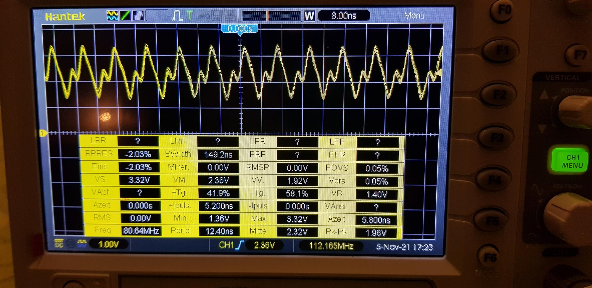

Beste forum mensen
Ik heb een scoop digitaal van het merk Hantek DSO5202p
Als ik deze aan sluit op een uitgang van de scoop zelf waar de blokgolf uit komt heb ik een mooie 1Khz blokgolf , maar sluit ik hem aan op een digitale punt van een processor dan krijg ik meer een sinus zaagtand dan een blokgolf terwijl deze toch 200Mhz moet aan kunnen
Ook heb ik hem eens op een koyo quartz blok aangesloten het zelfde probleem geen echte blokgolf wat doe ik verkeerd
Is een instelling niet goed of deugt deze gewoon niet ik bedoel dan de scoop zelf mee.
De probe kan tot 200Mhz als deze op X10 staat deze zaten er ook bijgeleverd dus dat moet goed zijn probe is ook afgesteld via de 1 Khz blokgolf op de scoop zelf
Maar als de frequentie hoger wordt krijg ik problemen met de scoop deze geeft dan geen blokgolf weer dus zo zie ik niet of het digitaal of analoog signalen zijn
Wie weet goede raad, ja ik weet het is nu geen hameg die ik tot 2OMhz heb staan 2 kanaals daar heb ik nu geen geld voor om deze weer nieuw digitaal te kopen tot 200Mhz
Maar wie kan mij helpen met de oplossing er van
De SW version is 3.40 0(200217 0) HW 1010xffff8108
Mvg demon

De scoop kan misschien wel tot 200MHz weergeven, maar dan een grondtoon (sinus).
Een blokgolf van 200MHz gaat niet lukken, dan zouden de ingangscircuits recht moeten zijn tot 2GHz.
Een blokgolf bestaat uit harmonischen.

Dan zie de sinus nog veel beter via de quartz koyo 80Mhz met vier pootjes op 5 volt + aangesloten zeer korte afgeschermde draden

Een probe is een zware belasting voor een xtal. Om een blokgolf echt goed te zien heb je grofweg 10x de frequentie nodig. Daarnaast een goede 10x probe ipv een omschakelbare. Ik gebruik voor dit soort metingen een fet-probe (iets van 3pF ipv de veel hogere capaciteit van jou probe). Daarnaast ligt het 3dB punt op 200 MHz. De hogere frequenties in de blokgolf worden meer onderdrukt. Het resultaat is een sinus. En het is 3dB voor de scoop en 3dB voor de probe. Eigenlijk moet je probe een hogere bandbreedte hebben. Meestal is een X MHz probe bedoeld voor een X MHz scoop, de probe zelf is dan meer dan 200 MHz zodat je de max uit de scoop kunt halen. Zo werkt het bij de echt goede merken.
Alle specs zijn gebaseerd op een meting op 1 kanaal met een sinus.
Echt goed meten wat de bandbreedte is doe je in een 50 ohm omgeving. Ik heb wel eens (VNA) testen gedaan met een 100 MHz Rigol via de 1M ingang. Zonder afsluiten was de bandbreedte ergens rond de 10 MHz. De beste bandbreedte was met een inline 50 ohm terminator voor een 10 dB verzwakker.
Verwacht ook niet te veel als je een scoop aan de bodem van de markt gebruikt.
1000x heeft er niets mee te maken, dat is gewoon een rekenkundige functie. Het schaalt alleen de cijfertjes, er verandert helemaal niets voor de scoop.
Die ziet bv 1V maar geeft dat dan weer als 1000V, scheelt het rekenen wat je bij analoge scoops vaak zelf moest doen.
Als je een sinus ziet dan is goed, want dat komt er ook uit de oscillator. In digitale schakelingen is een klokpuls/ kloksignaal iets anders dan water uit de oscillator komt. Uit de Oscillator komt meestal een sinus die direct naar de oscillator ingang van een cpu gaat. De CPU maakt er via delers maar vaak ook via vermenigvuldigers er zelf zijn eigen kloksignalen van.
Een CPU of microcontroller die werkt op 72Mhz heeft dan bv een 24Mhz oscillator. 24 x 3 = 72
Het oscillator signaal is vrij zwak en bij de teveel belasting is het niet meer die mooie sinus.

Je zegt wel 16mHz (milliHerz?), maar op de plaatjes zie ik toch telkens 80 MHz.
En dat is tamelijk hoog. De grondtoon is dan wel 80MHz, maar de eerste boventoon die er een (beetje) blok van maakt is toch echt 240MHz dus die is al aardig verzwakt. De tweede boventoon ligt dan op 400 MHz dus daar blijft al niks van over.
De x1 X10 X100 x1000 op de scoop heeft geen enkel invloed op de golfvorm. Die verschuift alleen de komma op het scherm. Ik vind het wel handig als die instelling overeenkomt met de gebruikte probe.
Een probe x1 is niet bruikbaar voor hoge frequenties. Dat geeft veel te zware belasting van het meet signaal. x10 geeft een veel beter resultaat op hoge freqenties.
Maar dan nog, bij 200 MHz heb je maar een paar samples per periode. De scoop kun je instellen om de afzonderlijke samples te laten zien, maar je kunt het ook instellen om een vloeiende lijn tussen die samples te trekken. Dat lijkt al snel op een sinus.
Het maakt ook uit of je de ingang of de uitgang van de oscillator gebruikt, de uitgang kan wat meer hebben qua belasting.
Ik zet er altijd een 1pF condensatortje tussen bij dit soort metingen.

Hi Demon,
Laten we aannemen dat de uitgangspin van de processor een bandbreedte heeft die groot genoeg is voor een goed puls signaal.
Dat is dan voldoende kleine stijg en daaltijd in de orde liggen die bij een bandbreedte hoort van zo'n 20x de frequentie van de grondgolf.
Vaak wordt er gezegd 10x, maar dan ziet het er nog niet uit als een mooi blok/puls signaal.
Dus zeg je hebt een processor pin die op een frequentie van 200MHZ klokt, voor een echt mooi signaal zonder aberraties is een bandbreedte nodig van 20x200MHz is 4HGz!
Mooi laten we nu ook aannemen dat je processor/FPGA dat kan.
Dan moet ook de printopbouw zeer goed gemaakt zijn, denk aan minimale groundbounce en b.v. symmetrische lijnen en/of 50Ω transmissie lijnen.
Dan kom jij aan met je scoop probe, en gaat prikken op de print om het signaal te sampelen zodat je een beeld krijgt van het signaal en zijn timing t.o.v. andere signalen.
Analogie die de gevoeligheid aangeeft
Denk aan een lepel of vork die je in balans op een glas neerlegt, mooi in balans, toppie hij blijft liggen!
Nu komt er een famielid ook aan tafel zitten, klein schokje en het is over, de lepel of vork gaat in het glas of op tafel neerkomen.
Dit is om je aan te geven hoe snel het systeem door belasting (kan ook heel licht drukken op een van de uiteinden zijn van vork of mes) niet meer in balans is.
Jouw 200MHz scoop met je 1:10 probe met lang massa touwtje is als het slaan met een hamer op de vork of lepel!
Inzicht wat probe capaciteit doet als belasting
We gaan even naar jouw metopstelling, zeg 84MHz en laten we aannemen dat Je scoop probe op de 1:10 stand staat, de 10Meg geldig voor de lage frequenties geld hier echt niet meer!
Laten we aannemen dat je geen professionele scoop probe hebt, dan vertegenwoordigt de probetip zonder probe haakje een condensator van ongeveer 15pF.
Bij de 84MHz vertegenwoordigt die probetip een Xc van 126Ω! maar dat is op de grondfrequentie(84MHz) nu gaan we even naar de bandbreedte die men meestal aanhoud voor een goede blokweergave, dan kan je de berekende 126Ω delen door 10, je scoop probe belast door de capaciteit daar het signaal nog veel zwaarder, bij 840MHz is dat 12,6Ω
En las je het zwarte massa draadje zou gebruiken resoneert dat mooi samen met de 15pF probetip capaciteit.
Inductie massa aansluiting
Maar we zijn er nog niet, ik deed nu een aanname dat jij de massa aansluiting inductie vrij hebt aangesloten vlak naast je probetip.
Dat is heel lastig om dit zo te doen, dat inductie bij de scoop probe die je gebruikt laag te houden.
Boven de 100KHz begint het massa draadje van de scoop probe al een probleem te worden voor een nette weergave van bloksignalen, niet vergeten dit is echt belangrijk.
Manier om toch breedbandig te meten
Valt het je op dat in mijn hele verhaal hierboven jouw scoop niet in voor komt?
Je kan met jouw scoop via een 50Ω kabel die op de aansluit bus van je scoop met 50Ω moet worden afgesloten vrij goed het signaal dat je wilt meten weergeven.
Aan de andere kant van de kabel komt dan een weerstandsdeler van ongeveer 1:10 die je met hele korte draden moet bouwen en aan de andere kant van de coaax kabel monteerd.
Twee weerstanden 560Ω en 56Ω, de 56Ω tussen de kern en de afscherming en de 560Ωkomt ook aan de kern met een zeer kort draadje.
Dit moet op een HF manier worden aangesloten!
De andere zijde van de 560Ω weerstand is dan je probetip, ook een zeer kort draadje!
Die weerstand probetip samen met de massa van de coax kort aan de oscillator bevestigen, dan kan je goedkoop en vrij goed naar snelle signalen kijken die binnen de bandbreedte van je scoop vallen.
Iedere afwijking van het gene wat ik hier vertel betreffende de opbouw geeft een verslechtering van de puls weergave die op het meetpunt aanwezig is.
Plaatje
Op die plaatje is zichtbaar wat ik geprobeerd heb uit te leggen, stukje 50Ω coax twee kleine weerstanden een "in line" 50Ω BNC afsluiter of een BNC T-Stuk gebruiken die je direct op de scoopingang aansluit met ook direct op het t-stuk de BNC afsluiter van 50Ω
Dit is een simpele beschrijving om het meetprobleem en wat er meespeelt duidelijk te maken, hoe hoger je gaat in frequentie hoe lastige het wordt betrouwbaar signalen te proben.
