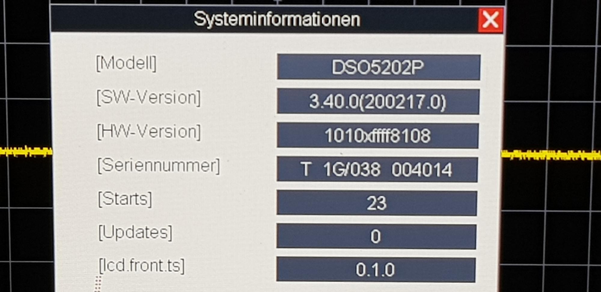

Je moet op rechts kijken van boven naar beneden 4de blok hantek DSO5202P als ik deze download en op een memory stick zet zegt hij dat de update niet voor mijn scoop is raar het zou de goede moeten zijn.
Dit staat er Firmware-Update fehler 0XFE
Geine Udate Dateien auf usb - geräte erkannt!

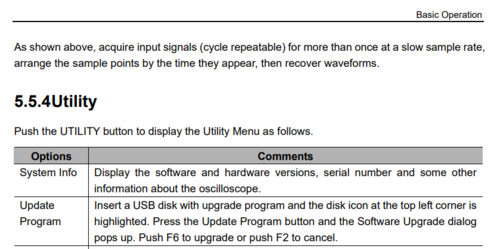

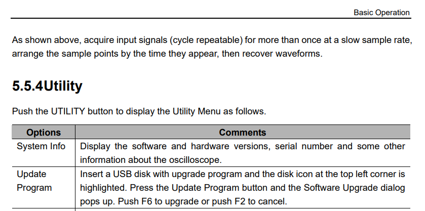

Ik heb deze nu op duitse versie staan niet engels,maar als ik op de update knop druk vraag hij om te bevestigen met F5 niet met F6 en als ik wil afbreken op F2 drukken .
Hij vraag vraag de usb stick met FW , deze duw ik aan de voorzijde in mijn scoop, en dan druk ik op F5 en dan gaat het mis krijg de melding die ik vooraf al geschreven hebt

Ik heb hem al een paar keer opnieuw aan en uit gezet tussen de update en dan krijg ik de fout melding, en dan uitzetten, en weer opnieuw gedaan, ik had op de scoop de aantal opstarts staan op 8x nu zijn het er al 18x dus de scoop houd ook nog bij hoeveel keer ik hem aan en uit gezet heb, ik snap daar niet de bedoeling van, beter was het geweest de aantal uren dat hij aan stond te registreren.

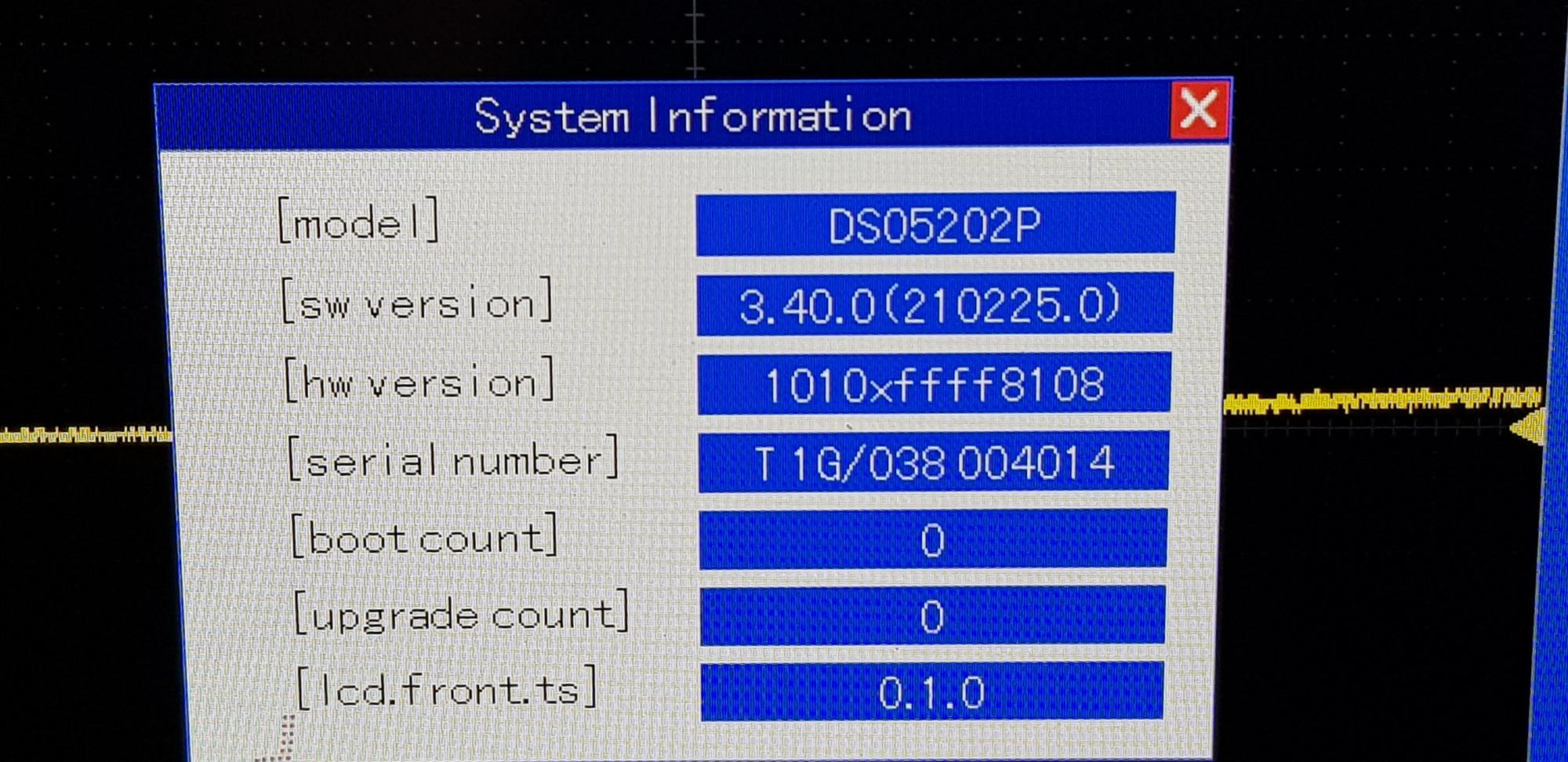

Beste mensen het is mij gelukt.
Het lag inderdaad aan de usb stick, ik heb hem nu weer up to date
De firmware staat nu te zien op de foto's
Dank jullie allemaal voor de gedane moeite super
Of het beter is of dat het slechter is met de update weet ik niet ,maar er zal best iets in veranderd zijn
Mvg demon

Op 7 november 2021 19:36:48 schreef Hubie:
Upgrade count staat ook nog steeds op 0.
Gelukkig maar want een update is geen upgrade.
