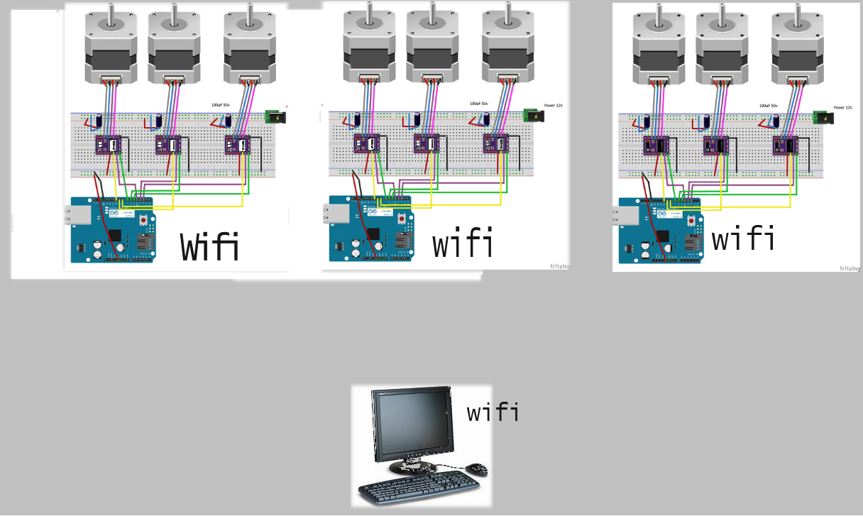

Bedienen van 3 uno's met wifi op één pc
Dag , een vraag over de bijlage, kan die 3 arduino's werken op 1 pc met wifi . En de 3 arduino's apart bedienen via wifi ? Heeft iedere arduino met wifi een ander ip adres ?

Maarre, heeft een Arduino Uno een WiFi-interface ingebouwd? Met bijhorende Ethernetstack?

Een arduino uno heeft geen wifi ingebouwd, mogelijk kan je wel een "wifi - shield" gebruiken. Maar ik schat dat de uno (8-bit, 16MHz)hiervoor toch wat te weinig rekenpower heeft. Je kan beter eens kijken naar een esp32, deze heeft wel wifi, en is toch een echte 32-bit µ die kan lopen aan 240 MHz. Ook te programmeren met de Arduino IDE.
En ja, elke esp32 krijgt dan zijn eigen IP-adres.
Let wel, als je de 3 motoren wil "synchroniseren", is wifi absoluut ongeschikt. Je hebt dan te maken met willekeurige tijdsvertragingen in de groot orde van 10 tallen ms.

De IP adressen spelen geen rol. Zet een MQTT servertje op en laat de arduino's communiceren met de MQTT server. Je laat dan elke arduino reageren op de MQTT gegevens die voor hem bestemd zijn. Als je wil kan je daar ook een aantal 'broadcast' zaken tussen zetten waar ze tegelijk moeten op reageren. Een html of php pagina aan de pc zijde die MQTT antwoorden van de arduino's weergeeft en nieuwe MQTT opdrachten verstuurd naar de server.

Ik zie dat de uno met wifi te krijgen is .Of ben ik verkeerd .Arduino UNO Wifi Rev2 ABX00021. Als ik het begrijp zou dit wel te doen zijn .

Misschien moet je ons eerst uitleggen wat je wil gaan maken, je foto in je bericht zegt mij niet zoveel.

Dit is niet de bedoeling om de 3 apparaten synchroon te laten werken . Dat ik kan kiesen dat bv apparaat 1 kan bedienen en stoppen en de volgende apparaat kan bedienen en stoppen en de volgende .
De 3 arduino uno's appart bedienen via één pc .

Waarom moeten het eigenlijk 3 Arduino's zijn? iet of wat Arduino of ESP32 of Raspberry kan toch op zijn eigenste eentje negen stappenmotoren aansturen? Tenzij men er misschien het uiterste maximum aan acceleratie wil uitpersen, dan moeten de curves nauwkeurig gevolgd worden, meen ik te begrijpen.
Let wel, ik besef best dat ik nu de openingsvraag in vraag stel, iets wat ik eigenlijk niet zo gepast vind, meestal. Ik maak hier een uitzondering omdat ik mijn vragen heb bij het totaalconcept, ik heb een aanvoelen dat er, bij gebrek aan diepgaand inzicht, een aantal standaardblokjes aan elkeaar worden gebreid, zoals gevonden op het internet.
Het zou nuttig zijn om eerst eens "het ruime plaatje" te bespreken, en dan pas over details te praten zoals het aansturen van meerdere controllertjes vanuit 1 PC. Ook al zou dat niet problematisch mogen zijn, ik voel op mijn sloffen aan dat er met veel te veel hardware gewerkt wordt; zodat de boel nodeloos complex wordt, en daarmee ingewikkeld, en daarmee minder betrouwbaar.
Verder is bekabeld ethernet een stuk betrouwbaarder en stabieler dan dat vuile WiFi-gedoe, jawel!
Uno en Wifi gaat niet samen. Het kan wel, maar het blijft behelpen, zelfs als de Wifi een eigen processor heeft zoals op dit bord.
32Kb flash & 2K Sram is gewoon te weinig geheugen.
En een SD kaartje aansturen is voor een Uno ook al erg veel gevraagd. Kan wel, maar ook dat blijft behelpen.
Een 'netwerk splitter' is geen optie. Die kabel kun je niet in de arduino insteken, ook niet in de Wifi versie.
Je kunt wel 3 USB kabels gebruiken, eventueel met een USB hub. Dan krijg je 3 aparte com-poorten en kun je de drie arduino's wel apart aansturen vanuit je PC.

Dank je voor de uitleg .De reden voor drie controllertjes Ik vind niet iets dat de 9 stappenmotors kan bediennen met 1 controller Of meschien zelf te programeren waar ik niet veel van weet . Ik heb een programma op de pc om 1 controller met 3 stappenmotors te bediennen en ik dacht als je 3 controlles elk met 3 stappenmotors op 1 pc appart kan bediennen . De 3 stappenmotors van controller bv, 1, 2 of 3 hebben dezelfde werking maar ze zijn niet aan elkaar gekoppeld. Elke controller appart bedienen met het zelfde programma.

Dank je. Ik zal dit onthouden . Als dit kan lukken met een USB hub het is te proberen . Nog een vraagje hoelang mag een usb kabel zijn om geen verlies te hebben ? intussen gevonden max 5 meter
dat programma werkt nu over USB?
kan het programma ook over wifi werken?
Heb je ook genoeg ervaring om de software in de uno om te zetten naar Wifi?

Goed dat dat duidelijk is :). JA dat kan elke apart voor elk zijn eigen ding is geen enkel probleem.
Antwoord op het eerste deel van je vraag is ca 2 meter maar. Je kan langer dan die 2 meter maar dan moet er een soort van versterker tussen, ze noemen het ook wel eens actieve kabel. In de actieve kabel zit er dan aan het einde eeb chip die de signalen versterkt en ook word de spanning weer op 5V gezet maar dan met max 100mA. Dus achter een actieve mag niet direct een Arduino die veel stroom trekt, Er moet een actieve hub met eigen voeding tussen of de arduino moet zijn eigen voeding krijgen
Je hebt ook USB over netwerkkabel extenders of USB-UTP extenders. Daarmee heb ik vorige week 25 meter gehaald, maar mijn kabel was niet langer ook die kunnen maar max 100mA dus het is enkel voor signaal.
