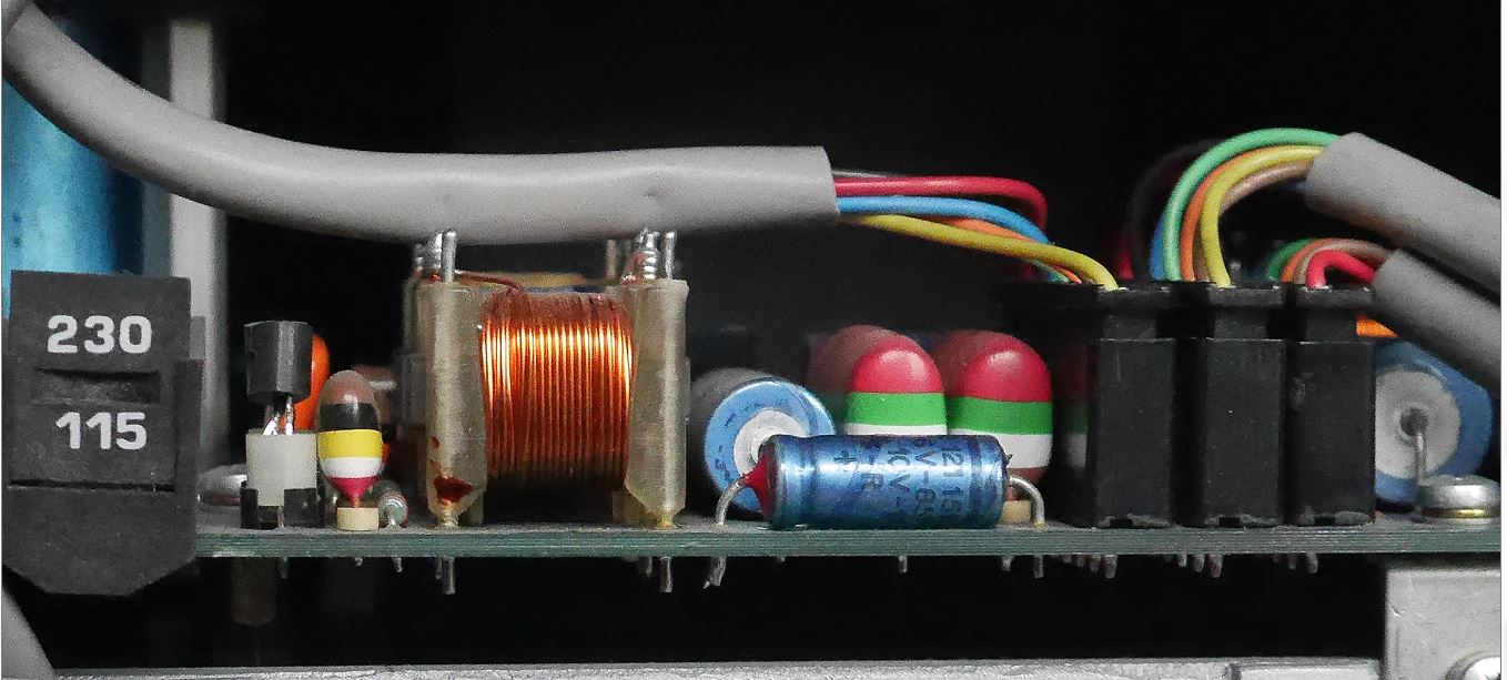

Ik denk erover na om de geschakelde voeding van een Philips Scoop (PM3264, ca. 1982) te reviseren: Vervangen van de axiale Philips elko's.
(NB De scoop werkt nog goed; is meer preventief onderhoud).

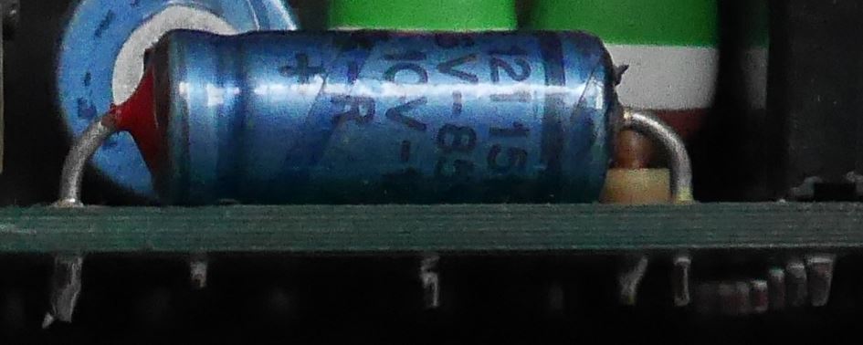

Ik zie nu dat er elko's zijn met een rode coating op de plus kant (zie foto's).
Zijn dit speciale Hoge Qualiteits (SQ) elko's??
Ik heb deze nl nooit in Philips apparaten gezien.
Als dit speciale elko's zijn, ga ik er misschien op achteruit, als ik ze zou vervangen door VISHAY's die in commerciële apparaten werden gebruikt ?

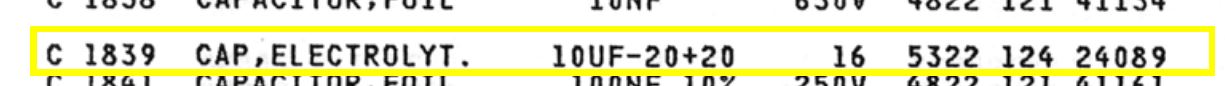

NB de Getoonde elko heeft Part No.
C1839 10 uF 16V 5322 124 24089
Volgens mij is dat een gewoon elcootje, alleen met een extra drupje lak of hars ter indicatie/afsluiting.
(die dingen drogen nogal snel uit, die extra afsluiting gaat dat wellicht tegen)

Ik dacht ook zoiets of deze rode markering kan ook een indicatie zijn van de firma die de bestukking gedaan heeft of speciaal geselecteerd uit een batch (een lot) en gemarkeerd door de firma die de bestukking gedaan heeft...

Het is in ieder geval geen standaard 'seal' (dan had het nummer met '65109' geeindigd)

Ik had gehoopt dat de Philips oudgedienden konden zien of deze elko een professioneel onderdeel nummer heeft:
5322 124 24089

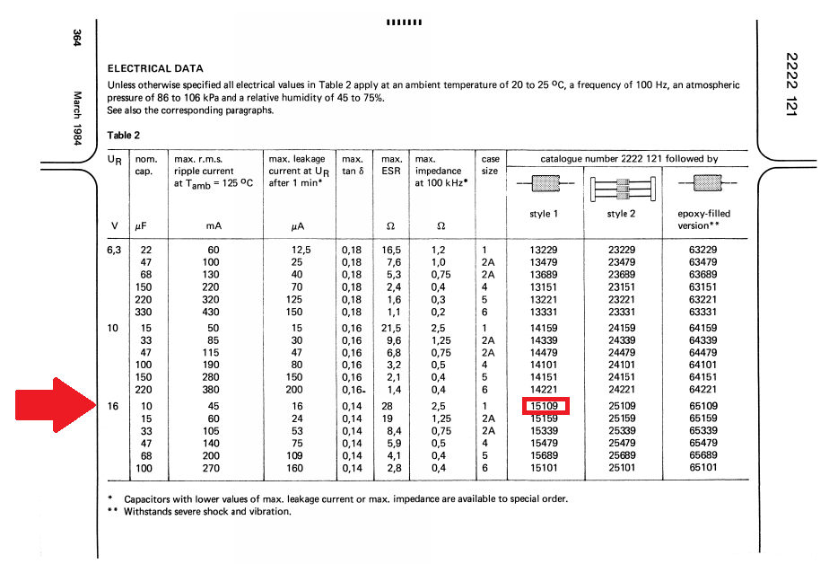

Als je hem uitsoldeert staat er een codenummer op dat je verder kan helpen; ik denk dat Arco dat correct uitgevogeld heeft (2222 121 15... serie) maar je zou het voor de zekerheid even kunnen controleren. Als de rode seal epoxy is en tijdens het productieproces aangebracht dan zou er eigenlijk 65 moeten staan in plaats van 15 als ik het goed begrijp, maar daar zal dan ook wel een verklaring voor te bedenken zijn.
Zo aan die pagina uit het databoek te zien is het wel iets industrieels of met betere eigenschappen dan een gewone axiale elcoserie zoals 021. SQ of HQ vind ik altijd een beetje vervelende termen omdat het officieel niet zo heet (maar de letters HQ dan wel weer, niet helemaal toevallig, gebruikt zijn om een fabriek aan te duiden), maar je zou de vergelijking met SQ-buizen wel kunnen trekken opzich.

Het zijn NIET de elco's die er nu inzitten, althans niet die ene op de foto. De elco's die je hebt gevonden zijn van de 2222 120 serie, de elco op de foto is van de 2222 121 serie. Philps was erg gesteld op nummertjes en een ander nummertje betekent andere eigenschappen.
Beide zijn wel series met speciale eigenschappen, dus misschien zijn ze wel overlappend of beter. Je zou de databoeken moeten raadplegen voor eventuele verschillen, de kans is dat het wel geschikte vervangers zijn.

Dus ik zou zeggen, controleer even het gehele nummer op de elco zelf en wacht tot er iemand de rest van het databoek post
De hele datasheet:

Oh dat is weer heel wat anders! Geen elco maar solid aluminium. Ik wist niet dat ze die in axiaal hadden! Aangezien 2222 120 nog steeds te koop is, zijn díé dus geen solid aluminium en daardoor geen 'automatische keuze' als vervanger.
Het zou ook zomaar kunnen betekenen dat de oude niet sleets zijn, dus eerst even testen en niet blind vervangen. Ze worden echter niet meer geproduceerd. In geval van defect kan een long life/low ESR elco of een polymeercondensator misschien een geschikte vervanger zijn, dan zou redguuz toch ook naar de 120 serie kunnen kijken (datasheets naastelkaar leggen).
En natuurlijk even goed opletten, het kan zijn dat niet alle vervangingskandidaten van de 121 serie zijn.
