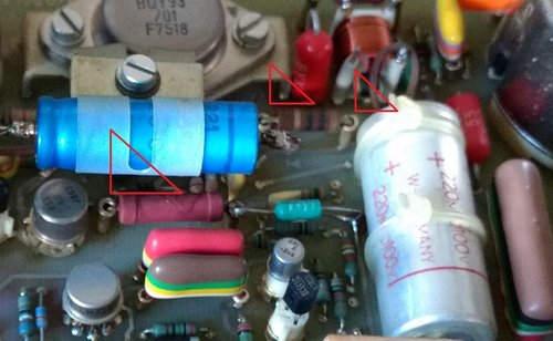

De beschikbare Blauwe Vishay axiale elko's zijn 85 graden C, 2000 Hr en worden uitsluitend in "consumenten uitvoering" geleverd (dus geen extra rode epoxy afdichting als in de Philips versie op de foto (2222 121 15109) aan het begin van het topic).
Waarschijnlijk zijn de huidige VISHAY's de aloude PHILIPS (2222 120 65109 serie)
Deze Vishays vallen dus helaas af als kandidaat, want slechter als de originelen in mijn PM3264.

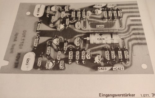

Ik ga enkel UNIT 5 (schakelende voeding) en UNIT 11 (Z-amplifier) "reviseren" (=elko's vervangen).
Daarmee volg ik jullie advies m.n Kruimel, Arco, Maartenbakker, ROB040, Raaf12, AOBP11 etc.)
Als dit redelijk makkelijk gaat overweeg ik ook evt. nog de UNIT12, "Intermediate amplifier te doen.
Hier zit de ontkoppeling van het gros van de voedingslijnen, plus de "additional stabilisation of positive and negative Voltages."
Deze PCB lijkt redelijk makkelijk te demonteren.

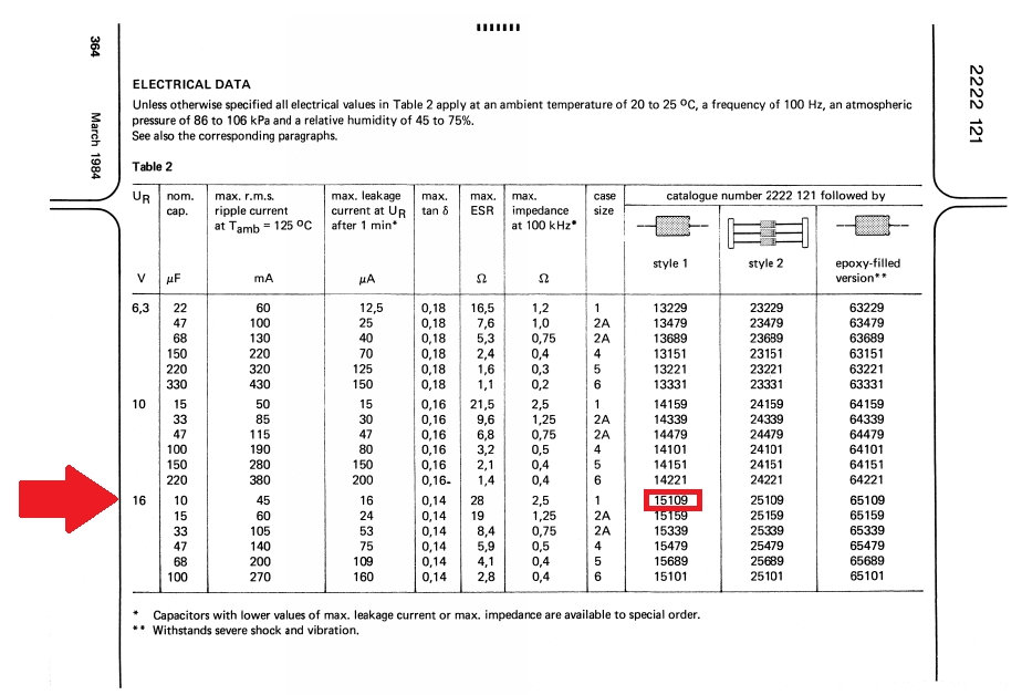

Een stapje terug... Heb je aanleiding om de solid aluminium condensatoren te vervangen? Als ze goed meten, zou ik alleen de normale elco's vervangen.
Hi Arco, MaartenBakker,
Ik heb blijkbaar iets gemist:

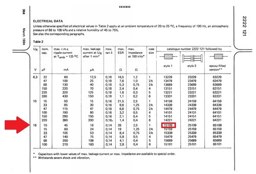

Is het inderdaad zo dat die blauwe elko, met die rode epoxy afdichting 2222 121 1509 een Polymer elko is, volgens de DataSheets van Arco? Goei spul volgens Rob040?
In dat geval kan ik deze soort elko's beter laten zitten.

"Do nothing" is dan dus waarschijnlijk de beste strategie voor deze 2222 121 elko's
Mee eens?
Hoi Redguuz,
Volledig mee eens, nouja solid aluminium dan in plaats van polymer maar inderdaad niet echt slijtgevoelig. Alles kan stuk, maar preventief vervangen is voor de 121 serie niet nodig.
ESR meting is nuttig maar niet om zoveel geld aan uit te geven als je er weinig gebruik van maakt.

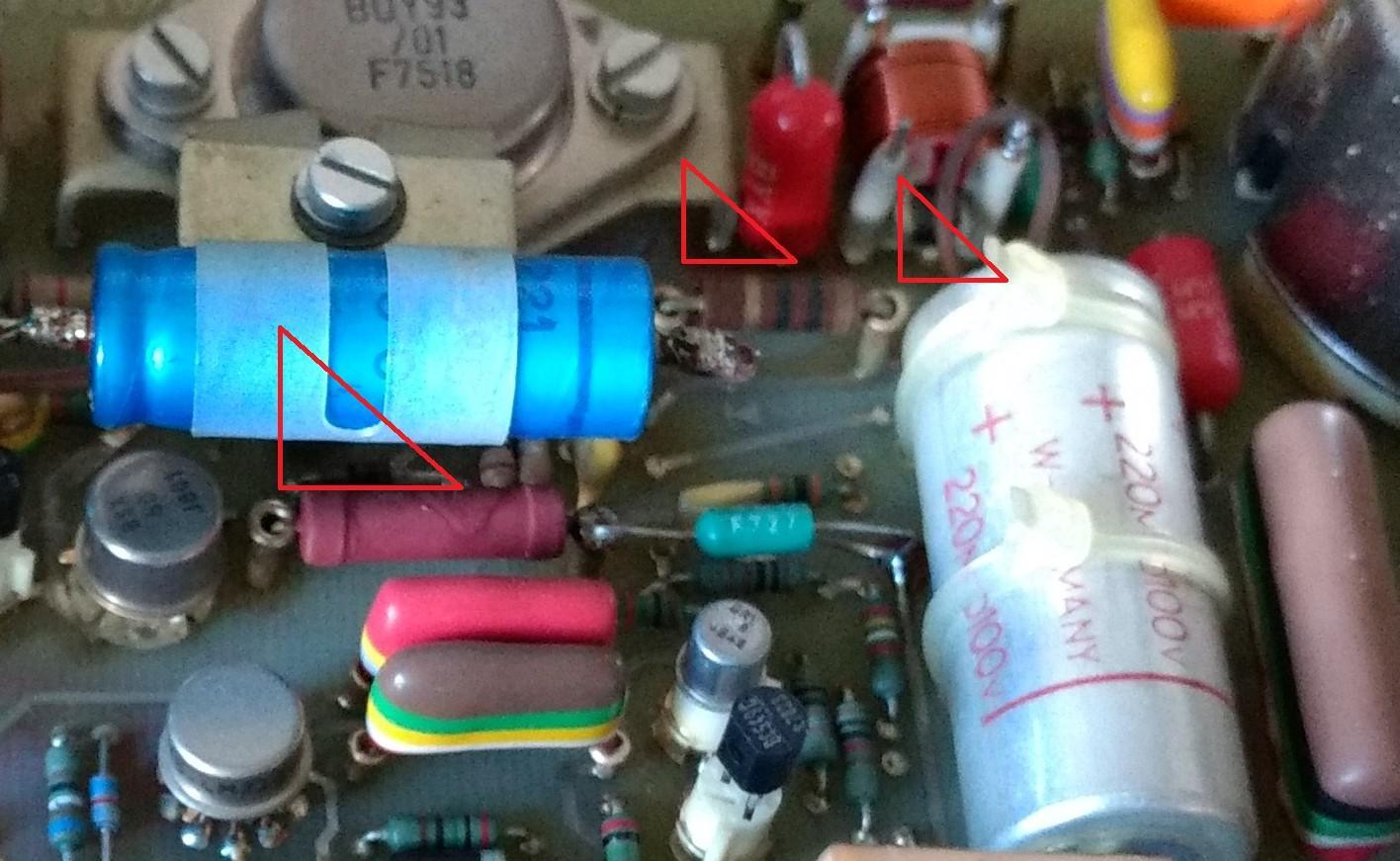

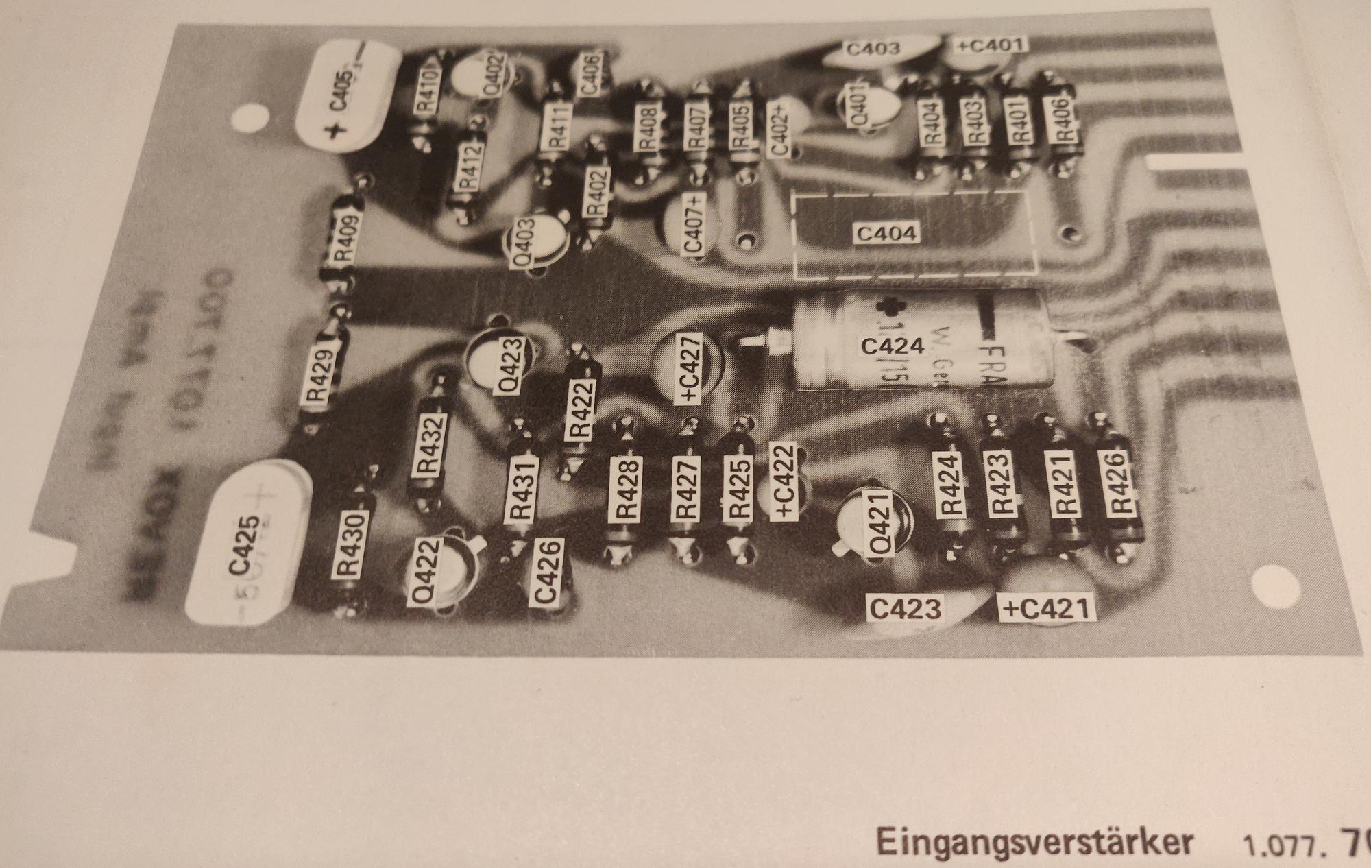

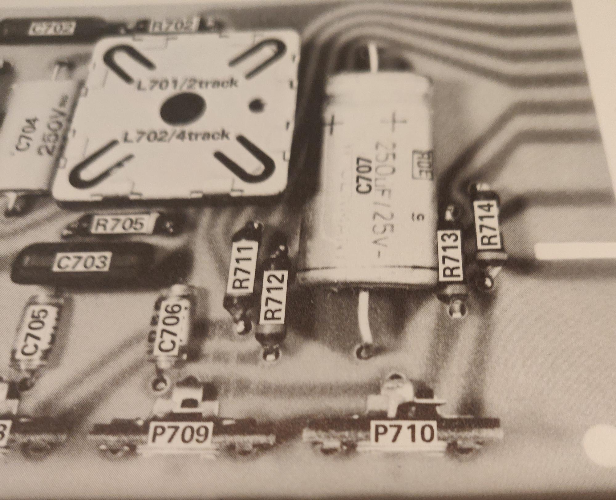

Maar ik had toch nog een opmerking cq waarschuwing voor jouw PM3243 scoop:

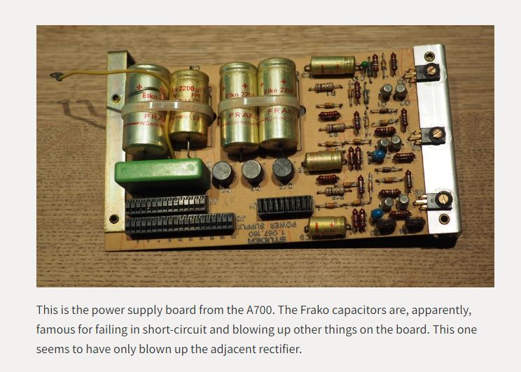

De grote zilverkleurige ELKO met roodkleurige belettering is GEEN PHILIPS elko, maar zeer waarschijnlijk een beruchte "silver" FRAKO, die vaak onverwachts (na zo'n 30-40 jaar) volledig kortsluiten.
Deze ELKO zou ik zeker blind vervangen, zonder ueberhaupt de ESR te meten (net zoals je al met de RIFA rookbom en ook het netfilter al gedaan hebt).
Ik heb een aantal REVOX A77/B77 en een REVOX A700 taperecorder gerepareerd / gereviseerd en dit merk elko (FRAKO) in die apparaten is nu na 40 jaar zeer dubieus en kan tot serieuze vervolgschade leiden!

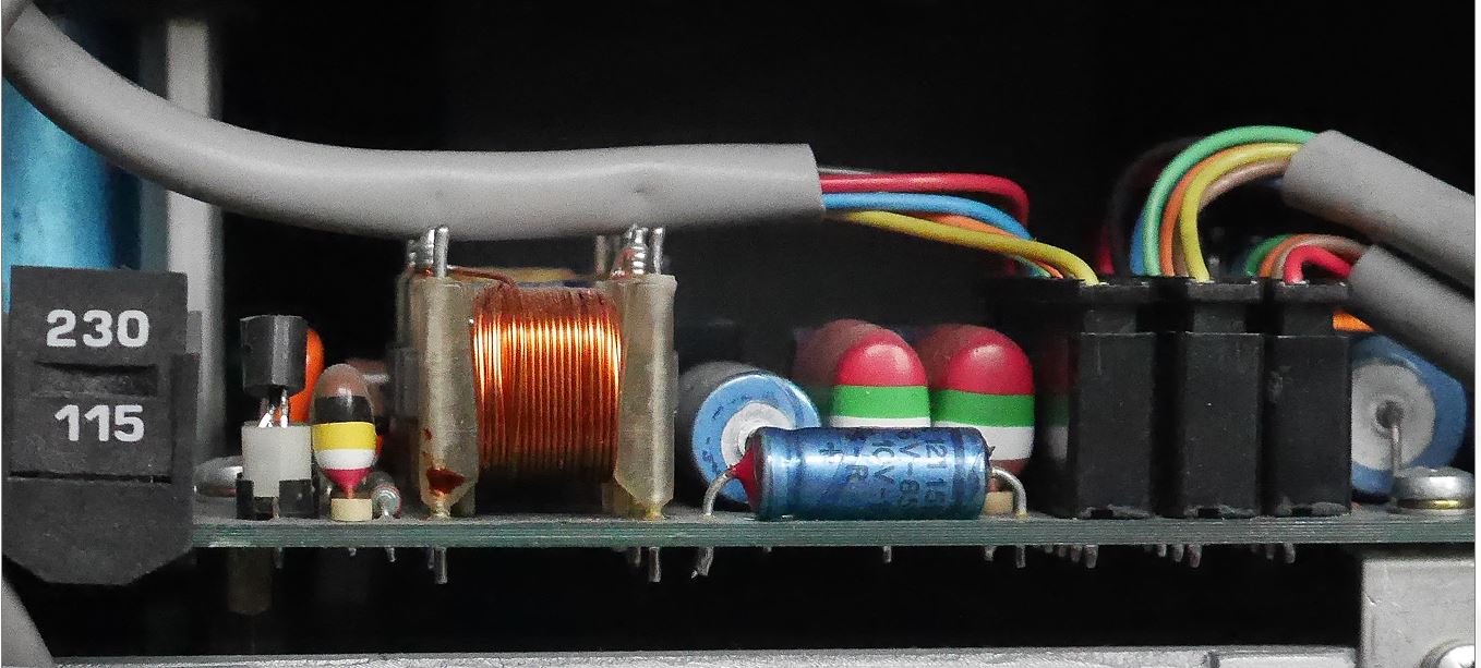

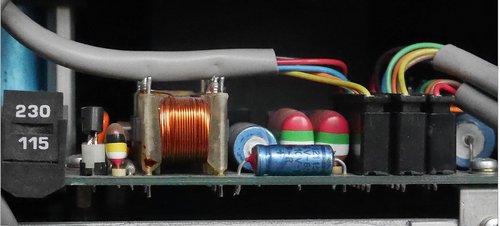

Nu je het zegt, die zilveren is waarschijnlijk geen Philips. Ik dacht dat het een Roe was, maar op de foto zie ik dat niet terug. Ik zal hem nog eens open schroeven als ik er in de buurt ben (hij ligt nu in de opslag, lang verhaal).
Van de blauwe Philips solid aluminium met de rode afdichting heb ik hier nog een grote voorraad NOS liggen.
Helaas geen 10uF 16V.
Wel:
15uF 16V
15uF 6,3V
22uF 40V
100uF 10V
68uF 16V
47uF 10V
Van de oranje radiale uitvoering heb ik nog wel enkele 10uF 16V liggen.
Deze solid alu serie van Philips was geen lang leven beschoren.
Zeker deze axiale uitvoering is zeldzaam.
Waarschijnlijk omdat ze te duur werden na de opkomst van betrouwbare tantaal elco's
Mocht er interesse zijn dan kan ik er wel tegen verzendkosten opsturen.
Philips heeft heel lang niet of nauwelijks aan tantaal gedaan. De solid aluminium condensatoren kregen later een ingegoten radiale behuizing, plat en oranje.
