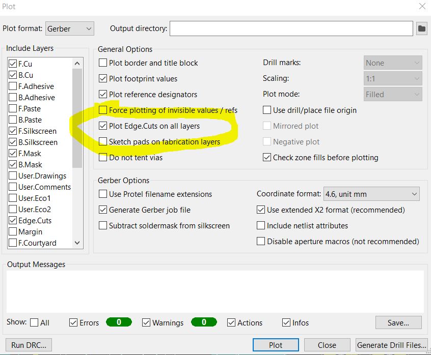

Op 28 december 2021 11:12:42 schreef Thevel:
[...]EdgeCuts.
JLCPCB wil de outline niet op iedere layer hebben , wat je wel in kunt stelen.
Is een instelling tijdens het maken van je Gerbers (Exclude PCB edge layer from other layers aanvinken).
In de nieuwste Kicad is de "Dubbele ontkenning" verdwenen en heet het "Plot edge cuts on all layers.

Op 28 december 2021 12:53:11 schreef bprosman:
Ik heb meerdere printen bij JLCPCB laten maken en heb dat vinkje nog nooit aangezet.
Nooit problemen gehad.
Bij mij zit de board outline ook in alle layers, nooit problemen bij JLCPCB...
Volgens mij ik ook (outline op iedere layer) maar hun richtlijnen zeggen iets anders :
Check Exclude PCB edge layer from other layers, so the contents on Edge.Cuts won’t appear in other layers.

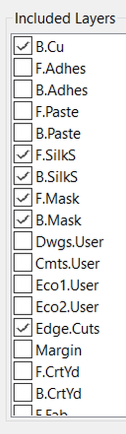

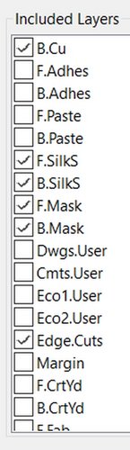

Zo staan bij mij de instellingen:

Op 28 december 2021 23:24:09 schreef Thevel:
Ik heb nooit iets veranderd in de drill instellingen.
Zo staan bij mij de instellingen:[bijlage]
De drill file werkt nu wel, PTH and NPTH in single file moest aan staan. (op internet gevonden).
