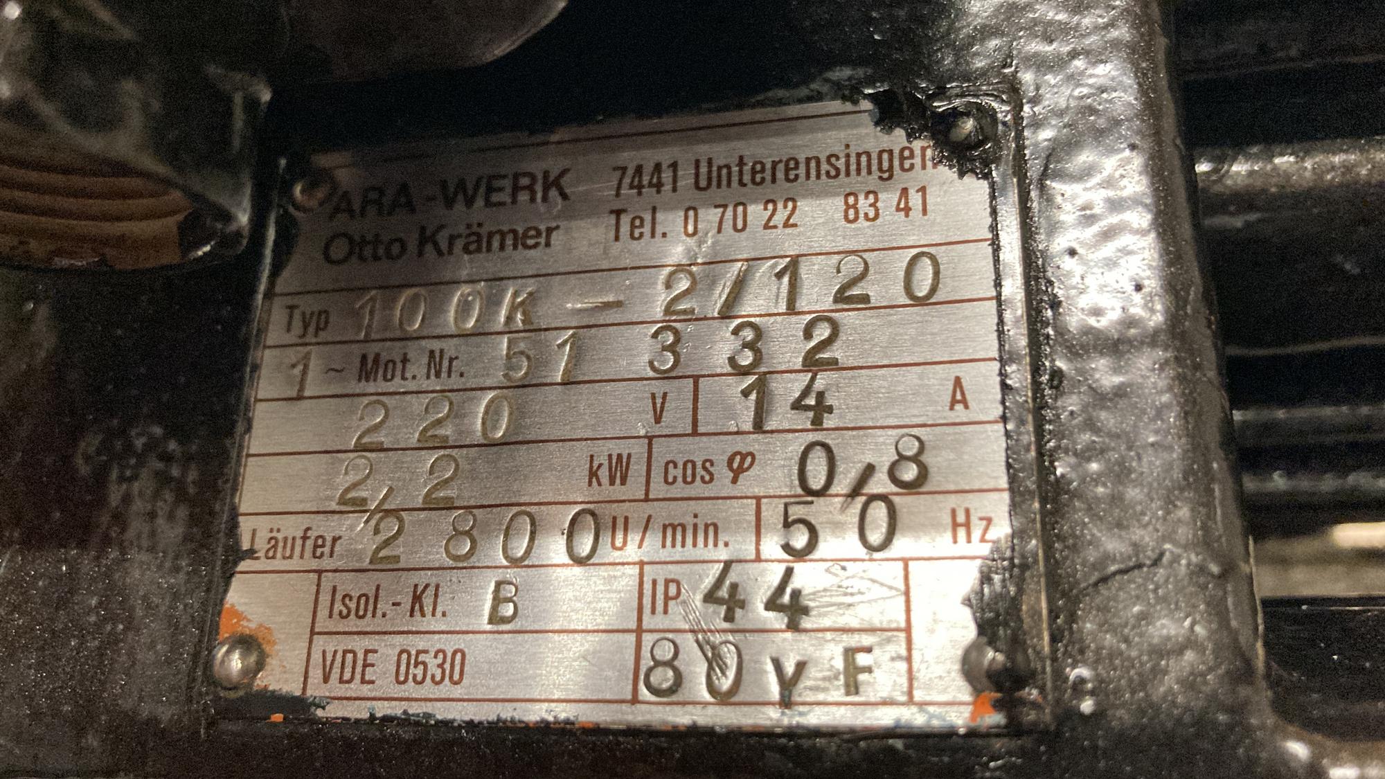

Heb een lekkende condensator op mijn compressor.
Nu wil ik die vervangen, maar weet ik niet welke ik nodig heb.
Zitten er 2 op. Wil ze eigenlijk allebei vervangen voor de zekerheid.
Wie kan me hierbij helpen, op het type plaatje van de motor staat geen uf ?

op de condensatoren zelf ook niet? klinkt overigens als een centrifugaal motor, vaak is de centrifugaalschakelaar stuk bij deze. check dat dus..
jerome
80 YF staat er. Ze zullen de U kwijt geweest zijn
. Bij 1,5kW is 50 uF gangbaar. Kan dus kloppen.

Op de condensator s is niks meer af te lezen zoals je kunt zien.
Zat zelf ook al te denken dat yf uf moet zijn.
Maar heb er eigenlijk niet zoveel verstand van. ?
Zo, dat is aardig met hammerite volgekliederd inderdaad
Dit zijn beide bedrijfscondensatoren, ze staan parallel, waarschijnlijk 2x40uF om aan die 80 te komen.
Het is niet helemaal goed te zien op de foto van het aansluitkastje, maar het lijkt of de C's parallel staan?
Helaas niks te zien alleen hammer rite ?
Neem aan als ik 2x 40 uf bedrijfs condensator bestel en die aansluit .hij weer moet lopen als een zonnetje.

Gewoon 80 uF of 2 van 40 uF.
Bedrijfscondensator, neem ze voor 400, of nog liever 450 Volt.
Die snoertjes van de condensatoren horen niet zo ingevoerd te worden in de aansluitkap.

de open snaar aandrijving is meer een probleem, zou daar iets overheen maken voor er huisdieren of mensen achter blijven hangen..
