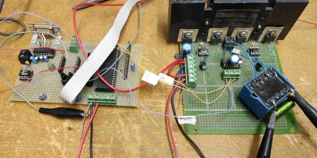

Het is ons gelukt om een nette sinus te maken met wat materiaal van een eerder project. Dit hebben we ooit gebouwd om een inverter te bouwen voor 48V DC.
Het lukte bij dat vorige project om een 60W gloeilamp te laten branden door een sinus op een 24/230 trafo te zetten. Toen de uitdaging om het te kunnen bouwen voorbij was, is alles in de rommelbak terecht gekomen. Je kon goedkoper een 600W inverter in China kopen dan dit project afbouwen. Nu kwamen de printen weer van pas om even te testen.
Deze foto laat de sinus secundair zien met een C van 470n als belasting. Zonder C licht het hele scherm op door de 10kHz pwm signaal dat nog vlot door de trafo heen komt.
Het plan is om uiteindelijk een L6203 op 100kHz te gaan gebruiken zodat ook met een hogere frequentie gemeten kan worden. Voorlopig moeten we eerst proberen te voorkomen dat die sinus zover inkakt.
In eerste instantie gebruikten we de 1.8VA trafo maar de sinus secundair stortte in bij belasten met een 4k7 weerstand. De spanning zakte van 26.3V naar 13.3V. Daarmee kun je geen metingen doen. Met een 24VA trafo en een belasting met 1k5 (de octo weerstanden) gebeurt dat nog steeds teveel, maar toch aanzienlijk minder, 19.3 naar 14.6V.
We kunnen met een 24VA trafo al een redelijke curcetracer meting doen.
De ovaal is nog niet helemaal vloeiend maar als je bedenkt dat het signaal dat op de weerstandsdeler staat ongeveer 500mV is, en dat wordt gemeten met een Arduino 10bits ADC op 3.3V, dan kan daar nog heel wat verbeterd worden. Met die 12bits STM32 alleen, zal dat al een stuk beter gaan.

Die kleine trafo's hebben zeer hoge koperverliezen!
Daarom werkt die condensator over de uitgang van je trafo ook zo goed om je PWM frequentie te filteren.
Ik heb hier twee kleine rinkern trafo's de DC verliezen zijn daarbij 3 a 4x lager dan een EI kern trafo van het zelfde vermogen.
Nadeel is de prijs, denk aan die kleine rinkern trafos aan minimaal 20€ ex BTW.
Ik denk nog steeds dat twee kleine eindversterkers uit fase je 30V top top kunnen leveren, geen trafo en een groot frequentie bereik.

Soms word je door iets wat in een ander schema is gebruikt volledig op het verkeerde been gezet. Die trafo in het schema van Chris's Workbench is zoiets.
Ik begrijp dat ik een galvanisch gescheiden voeding nodig heb voor die sinus. Maar wat ik niet snap is waarom dat 2 versterkers uit fase moeten zijn. Waarom kan het niet met een symmetrisch gevoede enkele opamp?

Dinsdag hebben we een poging gedaan om met een enkele LM324 opamp gevoed vanuit een gescheiden symmetrische DC voeding de curvetracer aan te sturen. Dat werkt uitstekend met een toongenerator, zie plaatje hieronder. Bedankt voor die tip blackdog. Ik snap alleen nog niet waarom je 2 exemplaren in tegenfase wilde gebruiken.
We moeten nog even uitzoeken hoe we de sinus van de microcontroller (DAC) gescheiden naar de opamp kunnen overbrengen. Met een condensator er tussen lijkt er toch nog een klein wisselstroompje naar de curvetracer te lopen die de meting iets beinvloedt. Misschien met een optocoupler maar ik heb nog geen idee hoe ik dat moet doen, tot nog toe heb ik daarmee alleen maar digitale signalen verwerkt.
Het plaatje hieronder is nog vrij grof, de weerstandsdelers moeten herberekend worden omdat we daar een veel te grote veiligheid hebben ingebouwd.
