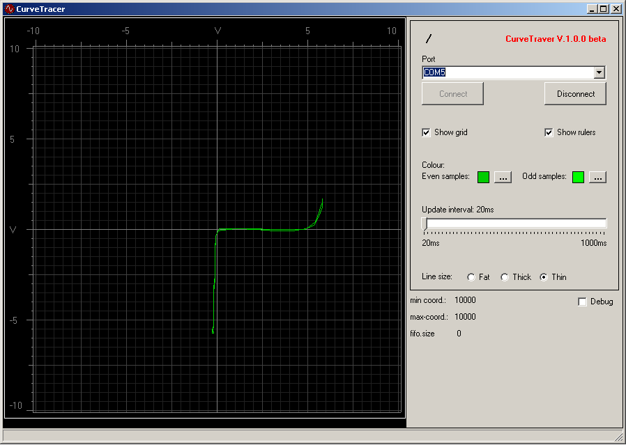

Ik ben al een tijdje op dinsdagavonden, samen met een elektronicamaatje aan het hobbyen geweest aan een digitale curve tracer. Vandaag heb ik de eerste plaatjes geproduceerd die ook de spanning correct laten zien.

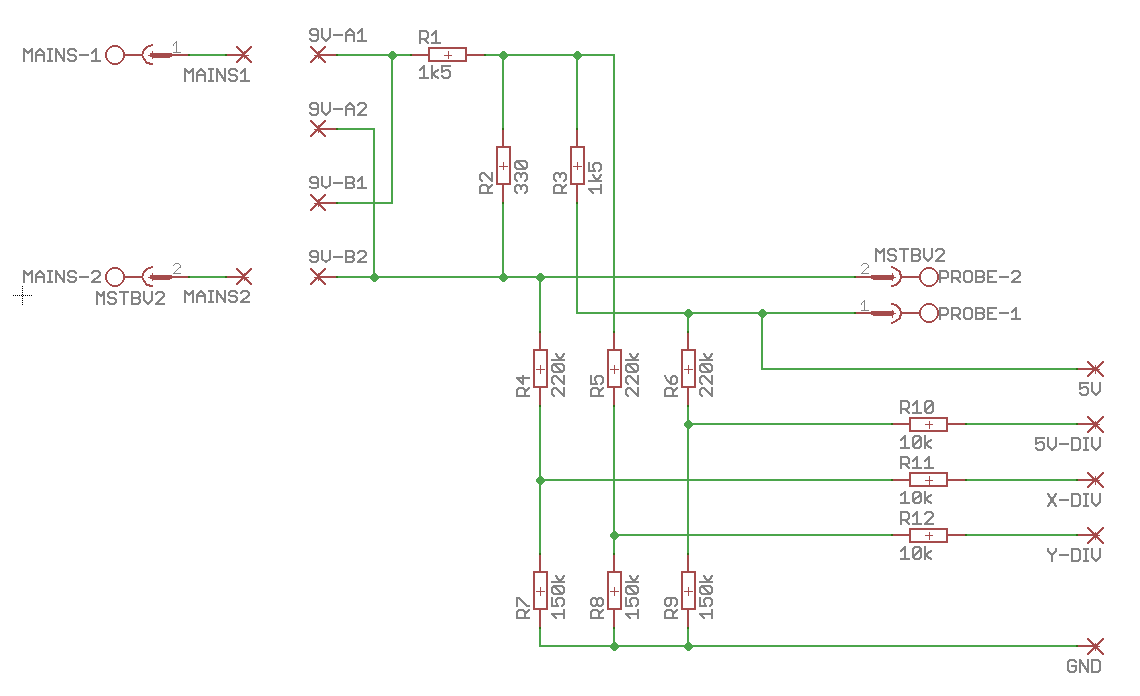

Als er belangstelling voor is dan wil ik er wel een github pagina voor maken met de source code voor de arduino, het PC C++ project en het schema.
Dat schema stelt overigens niet zoveel voor. Het is een afgeleide van de octopus die ik op youtube vond.
Dat schema bestaat uit een trafo, 3 weerstanden en een voedinkje om de wisselspanning van de trafo wat op te tillen zodat ik het geheel in gelijkspanning met de adc kan meten.
Vanavond slechts de aankondiging en dan eerst slapen.
Alvast een paar plaatjes van een condensator en een 5V1 zener. Belangstelling, laat maar weten.

Zoiets is het geworden. Dit heb ik net even ingevoerd omdat ik gisteravond heb verzuimd om het schema op de flash drive te kopieren.
Zie ook de LTSpice simulatie (.asc)
SH*T, er is een foutje in het schema geslopen. R2 = 330 ohm.

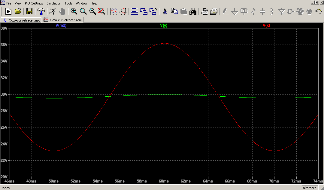

Ik zou de 3 weerstanden die van het octopus schema zijn overgenomen nog willen aanpassen. Nu is er een vrij lage meetspanning beschikbaar. Hoewel wij een 18V trafo gebruiken is er geen 18V*Wortel(2) beschikbaar als meetspanning. Zenerdiodes doormeten tot 22V zou wel leuk zijn maar zit er nu niet in. Het mooist zou een meerstandenschakelaar zijn met een aantal meetbereiken.
Verder hebben wij al een nuldoorgangsdetectie ingebouwd om de sinus vanaf (ongeveer) 0 graden te kunnen tonen. Die staat nu niet in het schema getekend, oeps!

Nu is er een open stukje te zien in de lijn bij de condensator. De sketch meet nu 48 samples om de 420 us. Kan dat stukje tussen de laatste 360 graden meting en de eerste 0 graden meting dicht getekend worden voor alle componenten?
Of krijgen we dan, bij een diodemeting, zo'n lijn te zien:

Er doet zich nog een ander probleem voor dat ik niet kan verklaren. Het midden van de sinus laat zich niet goed bepalen. Ik had verwacht dat ik door die extra gelijkspanningsvoeding de digitale meetwaarde weer zou kunnen omrekenen naar een wisselspanning. Als je goed kijkt in de simulatie dan zie je dat die gelijkspanning iets boven het midden van de wisselspanning ligt. Ik weet niet waardoor dit wordt veroorzaakt.
Het curve tracer plaatje is daardoor iets rechts van het midden afgebeeld.
EDIT: in de simulatie de 82k/4k7 spanningsdelers vervangen door 820k/47k. Dan ziet het er iets beter uit.

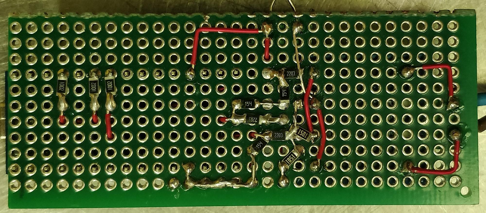

Ondertussen ben ik begonnen aan een heel simpele uitvoering met Arduino Nano en een 230-9V trafo en de 5V van de USB om de wisselspanning "op te tillen". De 9V is immers al afgedeeld met een paar weerstanden. Het is toch wel lastig om steeds een week te wachten om softwareaanpassingen te kunnen testen met de hardware. Zeker als je op dinsdagavond na de koffie nog maar een tweetal uren over hebt :-)

Ik kan nu serieus verder met de code. Zonder dat ik de hardware bij de hand had was het lastig om de schaal juist weer te geven. Ik heb dit vanmiddag in elkaar gesoldeerd en zojuist getest. Met de multimeter meet ik 2.5V over de probe aansluitingen. De 10V die het PC programma aangeeft is hardcoded in het programma gezet.
Bij gebruik van dit soort experimenteer board is het wel beter om een rij eilandjes bij de 230V te verwijderen.
2,5V is meestal genoeg voor de testen objecten. Uitzonderingen, zoals zener diodes, daargelaten.
