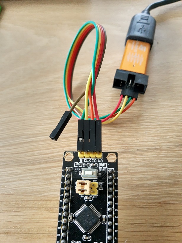

Gebruik jij de originele stlink of heb je ook zo'n chinese clone met een 10-polige boxheader?
Ik ben ook gestopt met het programmeren via de usb kabel direct vanuit arduino. Het werkte niet betrouwbaar. Ik heb nog niet uitgevonden of het door de usb kabellengte of de windrichting of de hoeveelheid daglicht komt, maar soms werkt het wel en dan weer niet.
Ik heb STM32CubeProgrammer geinstalleerd en dat werkt wel betrouwbaar. Waar ik nu nog wel mee zit is het volgende. Ik moet na het programmeren de programmerkabel loshalen om de controller te laten starten. Dat heb ik met andere stm32 bordjes niet eerder gehad. Mogelijk heb ik de kabel niet goed aangesloten.
Is dit de juiste aansluiting voor StLinkV2-clone naar SWD?
EDIT: Ik zie net dat de signalen in een andere volgorde staan dan op mijn programmer. Geen zin om het opnieuw te tekenen. Blijkbaar zijn er ook weer verschillende klonen in omloop (hoe kon het ook anders).
De verbinding waar ik aan twijfel is de SWIM naar SWO. Als ik die verbinding weglaat dan crasht STM32CubeProgrammer direct zodra ik op connect klik.
Die ST-LINK V2 van mij is zo'n chinese clone. Voor het programmeren met de ST-LINK gebruik ik maar 4 draadjes: GND, 3.3V, SWCLK en SWDIO.
Je moet wel eerst de STM32 verbinden met de ST-LINK voor je die in de USB poort steekt. De communicatie kan je altijd eens testen met de ST-Link utility die mee wordt geïnstalleerd met de drivers.
Die STM32CubeProgrammer heb ik zelf nog niet gebruikt maar in de ST-Link utility heb je de optie om een reset te doen na het programmeren. Via de SW4STM32 kan je ook je programma laden, daarmee ik die niet echt gebruik.

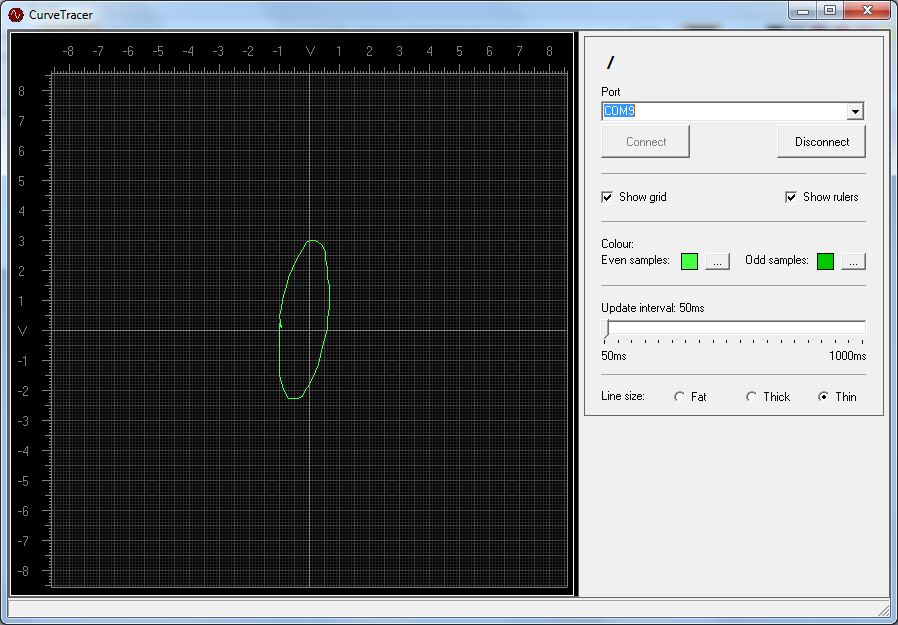

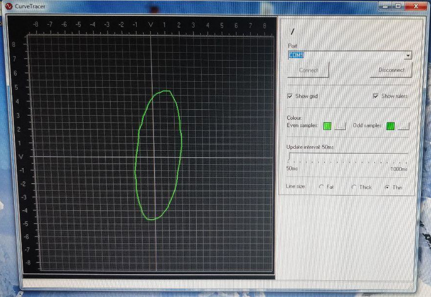

Even terug naar het topic, de resultaten van gisteravond.
Het is ons gelukt om een nette sinus te maken met wat materiaal van een eerder project. Dit hebben we ooit gebouwd om een inverter te bouwen voor 48V DC.
Het lukte bij dat vorige project om een 60W gloeilamp te laten branden door een sinus op een 24/230 trafo te zetten. Toen de uitdaging om het te kunnen bouwen voorbij was, is alles in de rommelbak terecht gekomen. Je kon goedkoper een 600W inverter in China kopen dan dit project afbouwen. Nu kwamen de printen weer van pas om even te testen.
Deze foto laat de sinus secundair zien met een C van 470n als belasting. Zonder C licht het hele scherm op door de 10kHz pwm signaal dat nog vlot door de trafo heen komt.

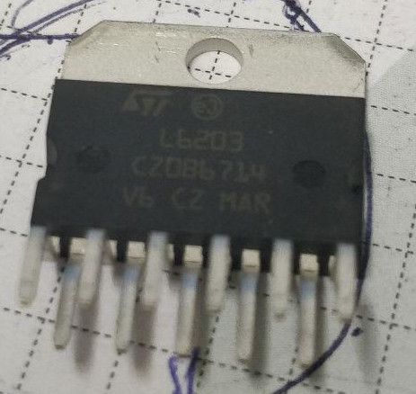

Het plan is om uiteindelijk een L6203 op 100kHz te gaan gebruiken zodat ook met een hogere frequentie gemeten kan worden. Voorlopig moeten we eerst proberen te voorkomen dat die sinus zover inkakt.
In eerste instantie gebruikten we de 1.8VA trafo maar de sinus secundair stortte in bij belasten met een 4k7 weerstand. De spanning zakte van 26.3V naar 13.3V. Daarmee kun je geen metingen doen. Met een 24VA trafo en een belasting met 1k5 (de octo weerstanden) gebeurt dat nog steeds teveel, maar toch aanzienlijk minder, 19.3 naar 14.6V.
We kunnen met een 24VA trafo al een redelijke curcetracer meting doen.
De ovaal is nog niet helemaal vloeiend maar als je bedenkt dat het signaal dat op de weerstandsdeler staat ongeveer 500mV is, en dat wordt gemeten met een Arduino 10bits ADC op 3.3V, dan kan daar nog heel wat verbeterd worden. Met die 12bits STM32 alleen, zal dat al een stuk beter gaan.
EDIT: Inderdaad, de schaal klopt niet.

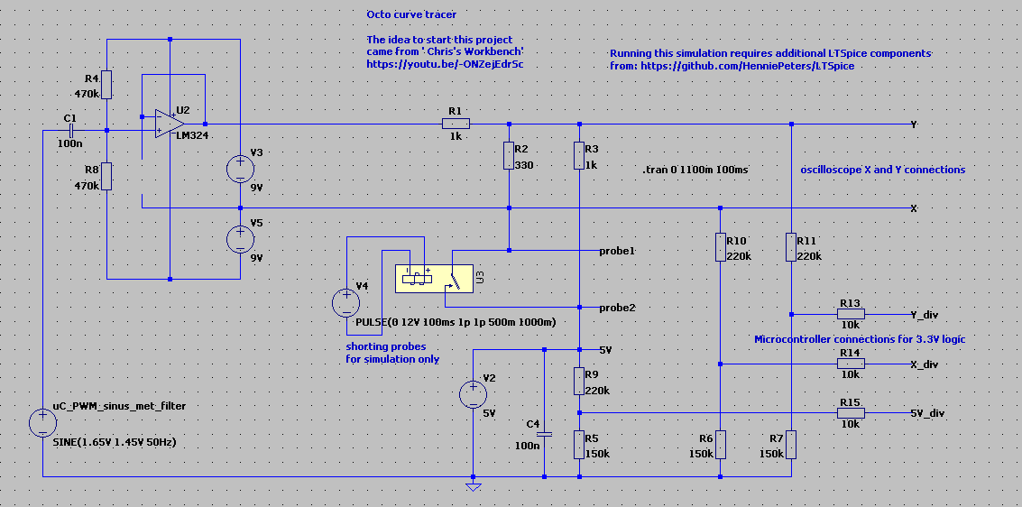

Soms word je door iets wat in een ander schema is gebruikt volledig op het verkeerde been gezet. Die trafo in het schema van Chris's Workbench is zoiets.
Ik begrijp dat ik een galvanisch gescheiden voeding nodig heb voor die sinus. Maar wat ik niet snap is waarom dat 2 versterkers uit fase moeten zijn. Waarom kan het niet met een symmetrisch gevoede enkele opamp?

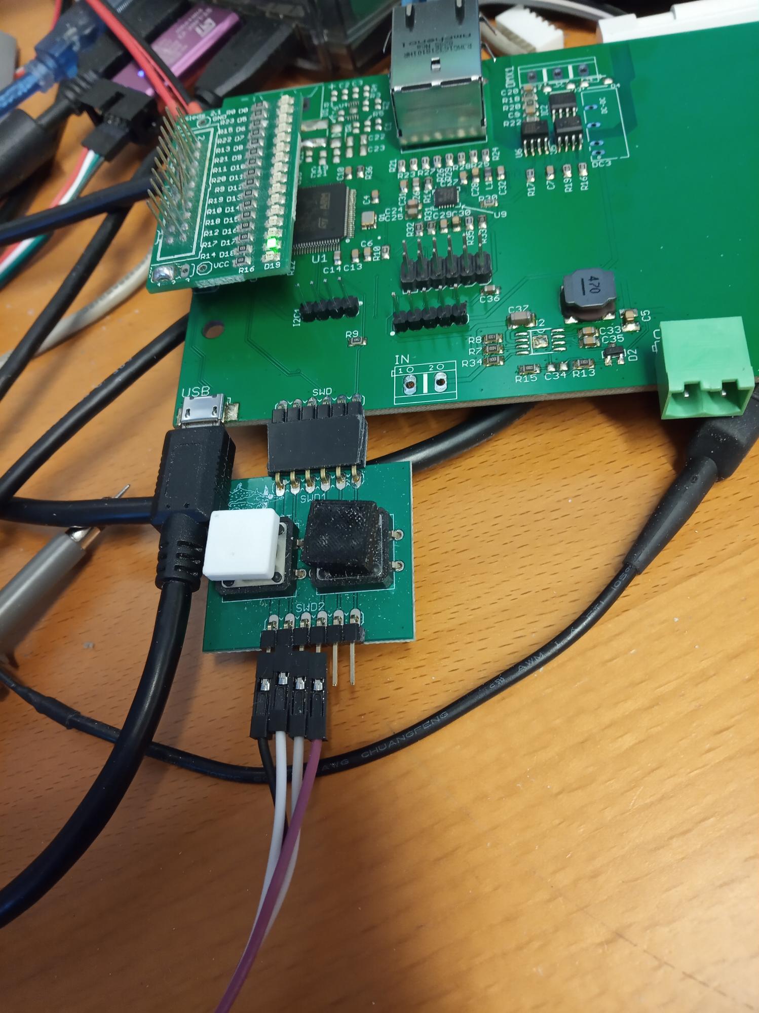

Edit: Dit is waar ik nu mee bezig ben:
Je ziet de 4 aderige kabel onderin. Bovenin zie je de 4 aderige kabel bij de STLINK (paars) weer. Ik gebruik 4 F-F dupont draadjes als "gender changer" vandaar dat de kleuren niet gelijk zijn. (voor een ander project moet de kabel aan de STLINK "male" eindigen.)
Ik heb tegenwoordig dit kleine printje zodat de "reset" en "boot" knop geen plek (en kosten) op de print innemen. En ik heb dan ook maar iets luxere schakelaars gekozen.
Links als opsteekprint op het "device under test" zie je mijn "debug leds". Ik heb 16 ongebruikte IOs van de CPU naar die connector geroute, en dat blijkt handig met dit 16-ledjes-bordje bij het debuggen.
Maar goed. Debuggen over de 4-pins STLINK kabel gaat prima.

@rew, Welk programma gebruik jij om te debuggen?
Ik heb zojuist een poging gedaan met STM32CubeIDE maar die herkent de chinese clone niet eens.
Ik meen in die paarse programmer op jouw foto ook een clone te herkennen.
Programmeren met de STM32CubeProgrammer gaat wel, ik zoek dan het .elf bestand dat is gemaakt door de IDE, en ook vanuit de Arduino IDE kan ik de ST-link gebruiken om te programmeren.

Ik debug normaliter met "print statements". Zelden dat ik de debugger aanslinger.
Als ik dat doe, dan doe ik "stlink -m" in 1 window, en dan arm-none-eabi-gdb build/ch.elf in een ander window. Daar heb ik dan dus gdb....
Ik ben linux gebruiker en heb jaren geleden besloten dat ik liever geen IDE gebruik. De reden is dat zo'n IDE dan ook een editor ingebouwd heeft hetgeen betekent dat ik voor iedere verschillende processor/programmeeromgeving ik steeds weer een andere editor zou moeten leren. Laat mij maar klooien met mijn vertrouwde editor.
Ik heb tegenwoordig scriptjes die "indien source gewijzigd -> make" doen. En ook: "indien DFU device opduikt, programmeer hem dan maar". Ik save dan m'n source, hij wordt vanzelf gecompileerd, en als ik tevreden ben tik ik "reboot bootloader" in tegen m'n (kennelijk al half werkende) device, of ik druk op de knopjes. En dan zit ie dus een paar seconde later in de laatste versie van m'n programma.
[Bericht gewijzigd door rew op (62%)]

Dinsdag hebben we een poging gedaan om met een enkele LM324 opamp gevoed vanuit een gescheiden symmetrische DC voeding de curvetracer aan te sturen. Dat werkt uitstekend met een toongenerator, zie plaatje hieronder. Bedankt voor die tip blackdog. Ik snap alleen nog niet waarom je 2 exemplaren in tegenfase wilde gebruiken.
We moeten nog even uitzoeken hoe we de sinus van de microcontroller (DAC) gescheiden naar de opamp kunnen overbrengen. Met een condensator er tussen lijkt er toch nog een klein wisselstroompje naar de curvetracer te lopen die de meting iets beinvloedt. Misschien met een optocoupler maar ik heb nog geen idee hoe ik dat moet doen, tot nog toe heb ik daarmee alleen maar digitale signalen verwerkt.
Het plaatje hieronder is nog vrij grof, de weerstandsdelers moeten herberekend worden omdat we daar een veel te grote veiligheid hebben ingebouwd.
