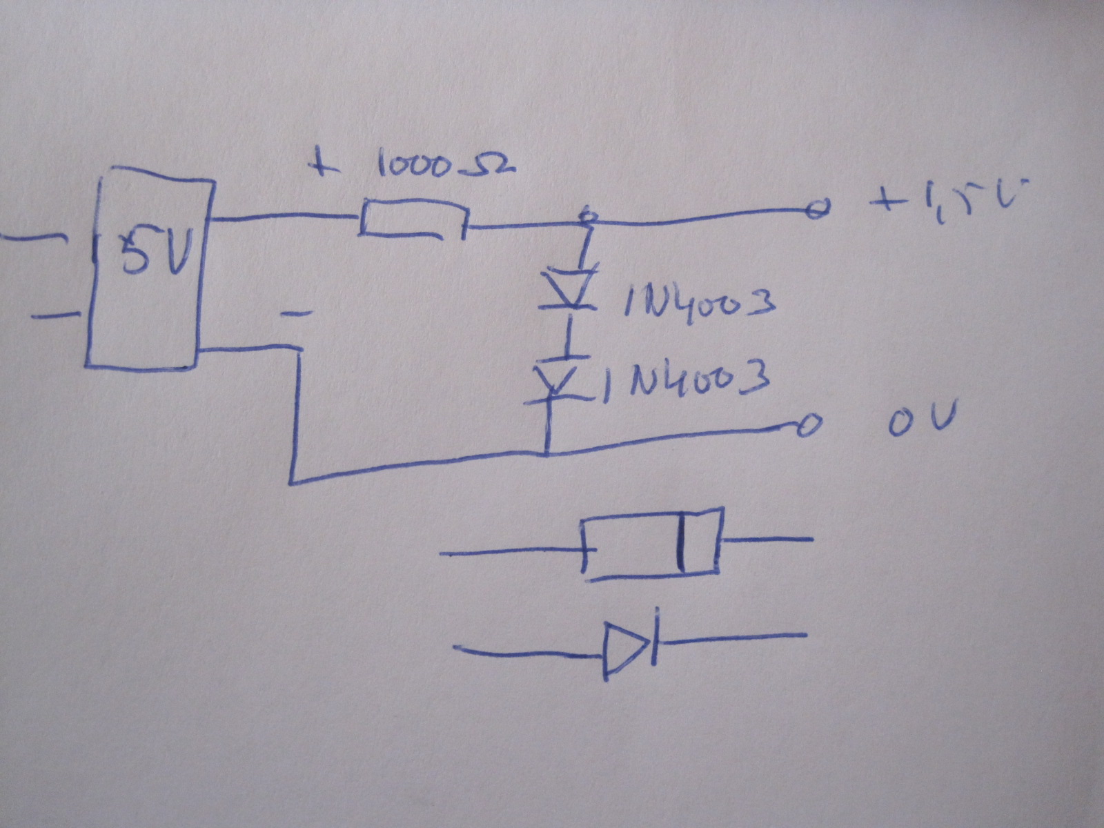

Deze link is wel leuk, omdat hij ook een 'nep-batterijtje' laat zien waarop de draden van de voeding zijn aangesloten. Deze nepper gaat dan op de plaats van de normale batterij. Zo hoef je aan de klok niets te veranderen.
https://crcomp.net/pseudocell/index.php
Let niet op de wiskunde; de schrijver doet nodeloos ingewikkeld over de berekening. Het schema aldaar is compleet met de juiste waarden.
Een elco over de plus en min ontbreekt! De klok neemt kortstondig een piekstroom op.
Mijn ervaring: zonder elco 2 jaar, met elco tot "oneindig". Je wordt niet meer gewaarschuwd voor lekkende batterijen, zo goed werkt dat!

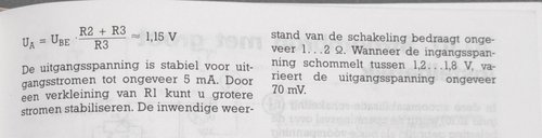

Gevonden!
Uit: Peltz, G. [1989] Het Voedingenboek
Ik denk dat je deze schakeling met een kleine aanpassing van de weerstandswaarden en met exemplaren als de BC550C en een BC560C ook gewoon aan de praat krijgt.
PS Meet ook de stroom die de klok trekt eens, batterijen herstellen de spanning vaak snel na het wegnemen van de belasting, waardoor het lastig is conclusies te trekken op basis van de gegeven 1,48V.

Gewoon 47 uF of 100 uF over de batterij. De stroompulsen hebben dan geen last van de inwendige weerstand van de batterij: de elco wordt wel opgeladen tot bijna de onbelaste klemspanning van de batterij en de elco werkt als buffer. Met een praktisch lege batterij weet je nog steeds hoe laat het is.
En kijk nog eens goed naar het schema van de getekende voedingsadapter met de 1k weerstand: zonder elco is de piekstroom beperkt tot hooguit 4 mA. Dus ook daar een elco!
