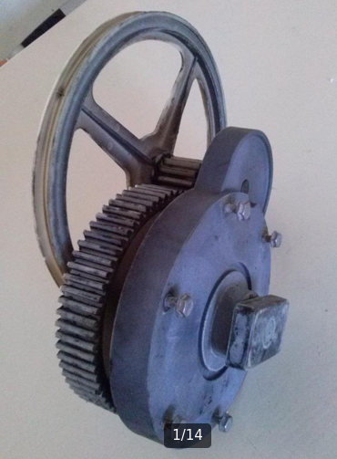

Ik ben momenteel bezig met mijn afstudeerproject (HKU, kunstacademie) en ben daarvoor een kinetische wave aan het bouwen. (Inspiratiebron mechanisme; https://www.youtube.com/watch?v=foFWQnfyxpE&t=118s) Hierbij kan ik met een enkele roterende beweging een golfbeweging creëren. Ik heb het bouwwerk 2,5m lang, 1,8m breed gemaakt en deze werkt ook al. Alleen nu zou ik deze graag met een motor aan willen sturen, hier komt dus ook mijn vraag uit voort want ik heb zelf echter weinig/geen ervaring met (elektro) motoren.
De motor hoeft niet snel te kunnen draaien maar moet wel veel kracht kunnen leveren.
Het kost mij op dit moment redelijk wat kracht om hem met spierkracht rond te kunnen draaien. (Ik ga proberen om de wrijving nog iets te verlagen).
Verder is het voor mijn project belangrijk dat ik met een Arduino (of rasberry pi) de motor aan en uit kan zetten.
Ik ben al online aan het kijken geweest maar ik zie eigenlijk door alle bomen het bos niet meer,
-Moet ik een vertragingskast bouwen, of kan ik deze beter kopen?
-Is het mogelijk om de kracht die ik nodig heb te kunnen meten/ berekenen?
- En welke soort motor zouden jullie adviseren? (Stepper, Servo, Brushless)
Ik hoop dat het zo een beetje duidelijk is waar ik tegen aan loop en hoop dat jullie me kunnen helpen!
Dat hangt af van de beschikbare handigheid/vakmanschap/inzet/geduld. In het filmpje is een vertragingskast te zien met tandwielen uit hout, dat kan zeker, ze kunnen ook uit de 3d-printer komen. Ook wel relevant: vereiste levensduur? Als het voor een evenement van een dag of een weekeinde is dan is het veel minder veeleisend dan voor een project waarmee men het land gaat afdweilen.
Berekenen wordt lastig, maar meten is eenvoudig: maak aan de aandrijfas een redelijk lange stang, trek daaraan middels een unster, lees op de unster af hoeveel kracht er nodig is voor de boel in beweging komt. Of draai tot de stang horizontaal is, en hang er dan gewicht aan totdat er beweging komt. Het product van de vereiste kracht maal de lengte van de stang is een maat voor het nodige vermogen.
Dat zal helemaal afhangen van de vereiste kracht/vermogen - zie hogerop. Maar begin eens met bij de autosloop een ruitenwissermotor te halen, daar zit heel wat punch in voor weinig geld, en voeding is eenvoudig uit een 12V= loodbatterij. Mits voldoende vertraging zal die het altijd wel redden. Als het sneller moet dan is er meer vermogen nodig, dan is een BLDC-motor uit de modelbouw misschien wel iets.
Tenslotte: motor aan/uit is geen enkel probleem met Arduino of Raspi; zeker met een Arduino kan er zelfs met pwm gespeeld worden om de snelheid variabel te maken. Maar begin maar simpel, da's altijd beter. Ruitenwissermotor, automotive relais, autobatterij, en het spel kan beginnen!

Een ruitenwissermotor lijkt inderdaad best een goed idee, want die heeft al een grote vertraging, en het toerental daarvan zal wel ongeveer overeenkomen met wat je nodig hebt. Als voeding kunt je eventueel een oude computervoeding gebruiken (geen laptopvoeding, een ATX voeding uit een desktop).
Als ik het goed zie, wrijft er hout op hout, en dat gaat natuurlijk niet heel soepel zijn. Een ruitenwissermotor, eventueel met een extra vertraging (tandriem of fietsketting o.i.d.), zal dat wel kunnen, denk ik. Een ruitenwissermotor is wel een beetje lastig mechanisch "aan te sluiten", er zit een vrij kleine, meestal conische as aan, en gezien het grote koppel da zo'n motor kan leveren, moet de verbinding met een tandwiel of as ook solide zijn.
Een BLDC motor is echt een heel slecht idee, die lopen doorgaans op krankzinnig hoge toerentallen, en daar krijg je niet zomaar een overbrenging op.
Wellicht heb ik nog wel een simpeler idee: een oude accuboormachine. De boorkop maakt het veel gemakkelijker om die te koppelen aan je bestaande constructie, en er zit al een vertraging in; ze kunnen best veel koppel leveren, maar niet zoveel als een ruitenwissermotor, denk ik. Als zo'n motor voor lange tijd moet draaien, zou ik er wel een kleine ventilator op zetten, want daar zijn ze niet echt voor gemaakt.
Je kunt vrij eenvoudig met een goede accuboormachine testen of het werkt; als je een bout in je houten as draait, en een zeskant dop op de boormachine zet, heb je al een koppeling.
Als dat werkt, kun je voor weinig een oude accuboormachine op de top tikken; de accu's gaan vrijwel altijd als eerste stuk, en die heb je niet nodig.

Ik zou ook voor een ruitenwissermotor gaan, die zijn gemiddeld zo'n 60W. Die motoren hebben een vertraging tussen de 1:50 en 1:60.
Als de vertraging niet genoeg is kun je eventueel nog een extra vertraging maken met bijvoorbeeld tandriemwielen en een tandriem. Een ketting kan ook natuurlijk.
Ruitenwissermotoren zijn ook goed in toeren te regelen. Ook kan een motor die voor 12VDC geschikt is makkelijk op bijvoorbeeld 18VDC draaien, je kunt ze flink overbelasten.
Je kunt ook kijken naar bijvoorbeeld een buismotor, zo'n motor wordt gebruikt bij rolluiken, die hebben ook een behoorlijk koppel. Die zijn er in 12VDC en in 230VAC.

- De levensduur is in ieder geval vijf dagen lang (ongeveeer 7 uur per dag). Maar hij zal dan zeker niet de gehele tijd draaien. Vandaar ook dat deze aan een Arduino gekoppeld moet worden, hij zal dan denk ik maar maximaal een minuut of 2 per keer draaien en ik schat dat misschien 5 keer per uur. We kunnen zeker gebruik maken van een 3d printer of lazercutter.
- Dat is een slim, ik zal dit zeker gaan meten op deze manier!
- Aan dit bouwwerk komt nog een soort hekwerk (een soort deken) met allemaal spiegeltjes eraan zodat het een bewegend disco-object wordt, dus geen vissen voor mij. Al moet ik ook toegeven dat die vissen inderdaad ook echt grappig zijn!

Het toerental moet vooral niet te hoog zijn maar daar valt dus met tandwielen of een ketting nog wel wat in te tweaken. Ik schat dat het ongeveer 20 a 30 omwentelingen per minuut moeten worden.
Ik heb er wel wat budget voor over (max. 100,-) maar zou het liefst niet meer uitgeven dan wat nodig is.
Voor 2 minuten per keer, en dat 5 keer per uur, hoef je je niet zoveel zorgen te maken over oververhitting van de motor, als je een accuboormachine zou gebruiken. Ik zou die test eerst doen, omdat dat het minste werk is: maak iets zodat je met een accuboormachine kunt aandrijven, en probeer of dat werkt. Als dat gaat, kun je met een oude accuboormachine waarvan de accu's stuk zijn iets maken, met een netvoeding eraan.
Ik heb aangenomen dat er een snoer aan mag zitten, is dat acceptabel of moet het toch liever op een accu werken?
Of zelfs een wormwiel?
Hm, dat is 3-2 seconden per omwenteling, misschien is dat nog te heftig? Maar het is natuurlijk niet mijn kunstwerk :) !
