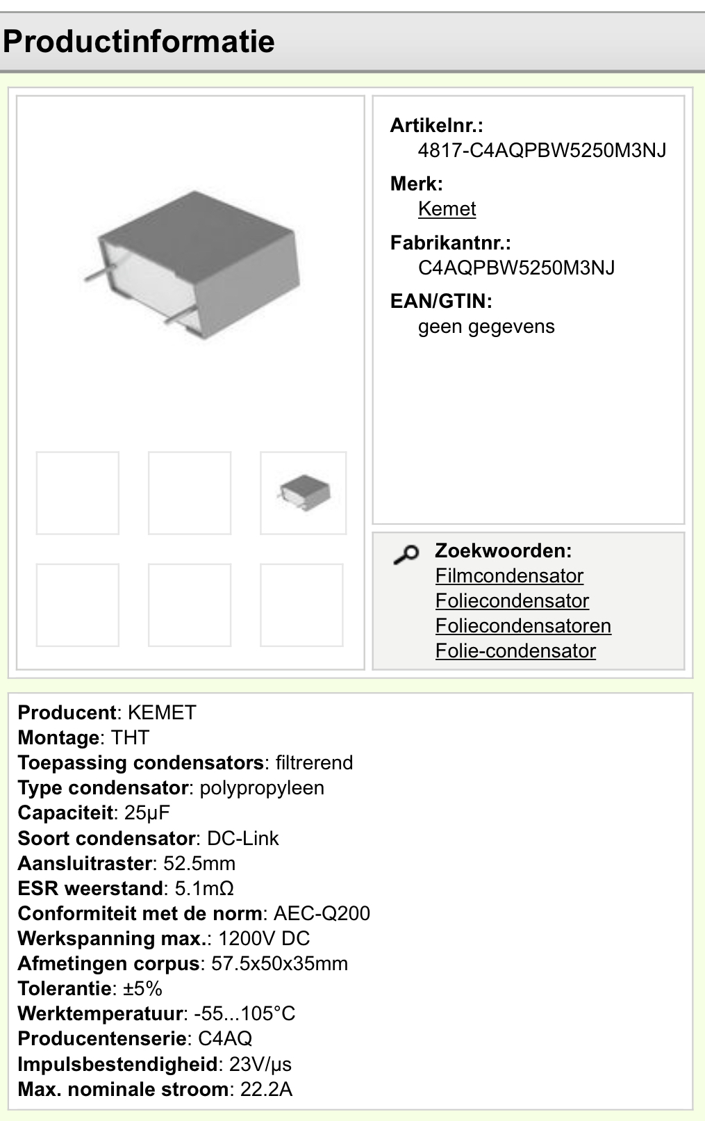

Wel dat sommige folie condensatoren een ESR van 5 a 6 meg kunnen hebben, maar dat is ieys anders als 5 ohm natuurlijk..
ESR van 5 à 6 meg? zal je wel scheef gelezen hebben. maximum enkele Ohms en voor een folie liefst veel minder. Bij kleine condensatoren wordt het gewoon te lastig omdat te meten voor simpele meters, Xc wordt te groot.
Had ff snel gekeken…
Vond het ook al veel ja..
