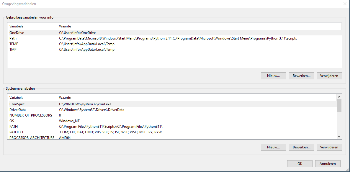

Heb je Python wel toegevoegd aan het 'path' van Windows?
Dit doe je tijdens het installeren van Python of anders:
https://datatofish.com/add-python-to-windows-path/
zo kun je ook controleren of het er staat.
Ik heb Python compleet verwijderd en opnieuw geïnstalleerd.
Met de Path optie aangevinkt en ook de instructie gevolgd:
Daarna gecontroleerd welke versie van Python in geïnstalleerd:
Maar Domoticz ziet hem niet:
Ik zou het verder niet weten hoe dit komt en hoe dit op te lossen is. Ik gebruik al jaren geen Domoticz meer en de Windows versie heb ik nog nooit gebruikt. Op Internet is ook weinig extra informatie te vinden over deze fout i.c.m. met Windows.
Kan je nog 1 tip geven: Stap over op een Linux omgeving, zoals een Raspberry PI.
