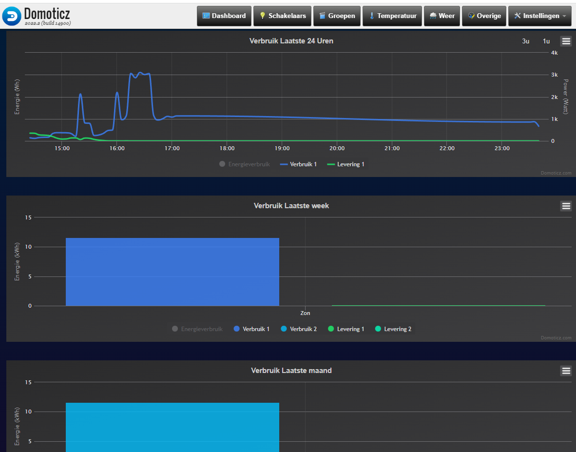

Ik heb toch nog wat vraagjes rond Domoticz. Wellicht dat iemand hier wat ervaring mee heeft, de antwoorden vind ik niet zo snel (ook niet bij 'Wiki')
1. De meter levert een string op 'Power'. Daarin zit o.a. verstopt de tellerstanden, het actuele totale verbruik en de teruglevering. Waar de andere getallen voor staan, weet ik eigenlijk niet. Ik heb ook geen data-indeling van deze string kunnen vinden. Het is een ZIV-meter.
2. Dit heb ik nu:
Zijn er v.w.b. Domoticz meerdere (andere plugins te downloaden? Waarin je bv netjes de tellerstanden kunt zien? Of moet je het gewoon doen met de standaard die wordt geleverd van P1 Smart meter?
3. Bij 'Log' zou ik het verbruik van laatste maand, jaar etc, moeten kunnen zien. Maar waar kan ik ergens de startdatum ingeven? De getallen geven i.i.g geen weergave van die periodes.
4. Bij het starten van Domoticz kun je het dahboard zien. Maar als je het dashboard al dan niet abusievelijk wegklikt, kun je het niet meer oproepen! De melding verschijnt dan:
5. Dan nnog een vraagje over hoe het nu zit met dat Python. Tussen de regels door lees ik de melding dat Python libray 3.1. niet kan worden geladen (failed to load library).
Ik heb echter Python wel geïnstalleerd. In de instellingen van Domoticz staat ook Python: None.
Is Python nu vereist voor Domoticz? Ik werk met Windows.
De eerste is het totaal met de tellerstanden, daarnaast zie je ( L1, L2 en L3) per fase wat er afgenomen /terug geleverd is.
Heb je 3 fasen? Alles lijkt op een fase aangesloten te zijn.
Die log zie je alleen maar van de tijd dat Domoticz actief is, de meter geeft alleen maar via de P1 poort de tellerstanden en actueel gebruik door om de zoveeel tijd.
Domoticz rekent daar zelf het gebruik per dag en dergelijke mee uit.
De log zal dus groeien als Domoticz langer draait.
Domoticz zal dus 24/7 actief moeten zijn om alles netjes bij te houden per dag/week/ maand.
Daarom installeer je het meestal als een "server" toepassing op een aparte pc of iets dergelijks en bekijk je de resultaten met een webbrowser.
Ik begrijp een beetje uit jouw vragen dat je verwacht dat Domoticz alles uit de meter uitleest, ook de historie maar dat kan niet.
Als alles op de zelfde pc draait en die uit gaat stopt de logging ook.
Ik ga er vanuit dat de Wemos alleen als interface tussen de P1 poort en Domoticz werkt en geen log doet.
De vraag " na wegklikken", dan niet Domiticz weer starten, die draait door op de achtergrond, maar de browser opnieuw openen ( ip adres).
