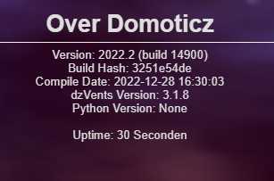

Om het plaatje compleet te maken: bij een hernieuwde poging om Domoticz te laten werken:
Dat levert het volgende op:
Python is geïnstalleerd, maar Domoticz blijft een error hierover geven.
En connecten naar 192.168.178.125 lukt dus niet..

4. Bij het starten van Domoticz kun je het dahboard zien. Maar als je het dashboard al dan niet abusievelijk wegklikt, kun je het niet meer oproepen! De melding verschijnt dan:
5. Dan nnog een vraagje over hoe het nu zit met dat Python. Tussen de regels door lees ik de melding dat Python libray 3.1. niet kan worden geladen (failed to load library).
Ik heb echter Python wel geïnstalleerd. In de instellingen van Domoticz staat ook Python: None.
Is Python nu vereist voor Domoticz? Ik werk met Windows.

marcob
Heb je Python wel toegevoegd aan het 'path' van Windows?
Dit doe je tijdens het installeren van Python of anders:
https://datatofish.com/add-python-to-windows-path/
zo kun je ook controleren of het er staat.
