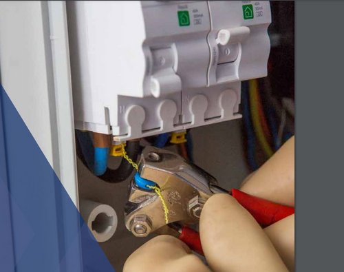

In principe is de differentieels naast elkaar zetten ook toegelaten volgens het AREI.
Je moet wel de dubbele isolatie garanderen aan de ingangsklemmen van de differentieels en je moet ze allemaal kunnen verzegelen.
Hoever gaat dat verzegelen? Gaat het dan alleen om de aansluitklemmen, of zit ook de bediening achter zegels?
Een normale groepenkast volstaat neem ik aan?
En verzegelen? Een slotje erop als lock out?
https://www.elektroshop.nl/installatieautomatenvergrendeling.html
En wie heeft die privé in huis???
Voor een installateur of elek ok, maar in je eigen huis??
Stroom opwaartse en (ik denk ook) stroom afwaartse klemmen van het/de meest stroom opwaartse differentieel / differentiëelen worden verzegeld.
Bedieningshandel en testknop blijven bereikbaar.
Verzegelen blijft beperkt tot een draadje en een loodje.
De bedoeling is dat je niet voor het differentieel zou kunnen aansluiten.
maar wat het nut is om achter het differentieel te verzegelen heb ik nooit geweten. Uiteindelijk kun je ook aan die draden via het begin van de automaten.
Sedert het nieuwe AREI zijn enkel de ingangsklemmen te verzegelen. (bij de gelijkvormigheidscontrole)
