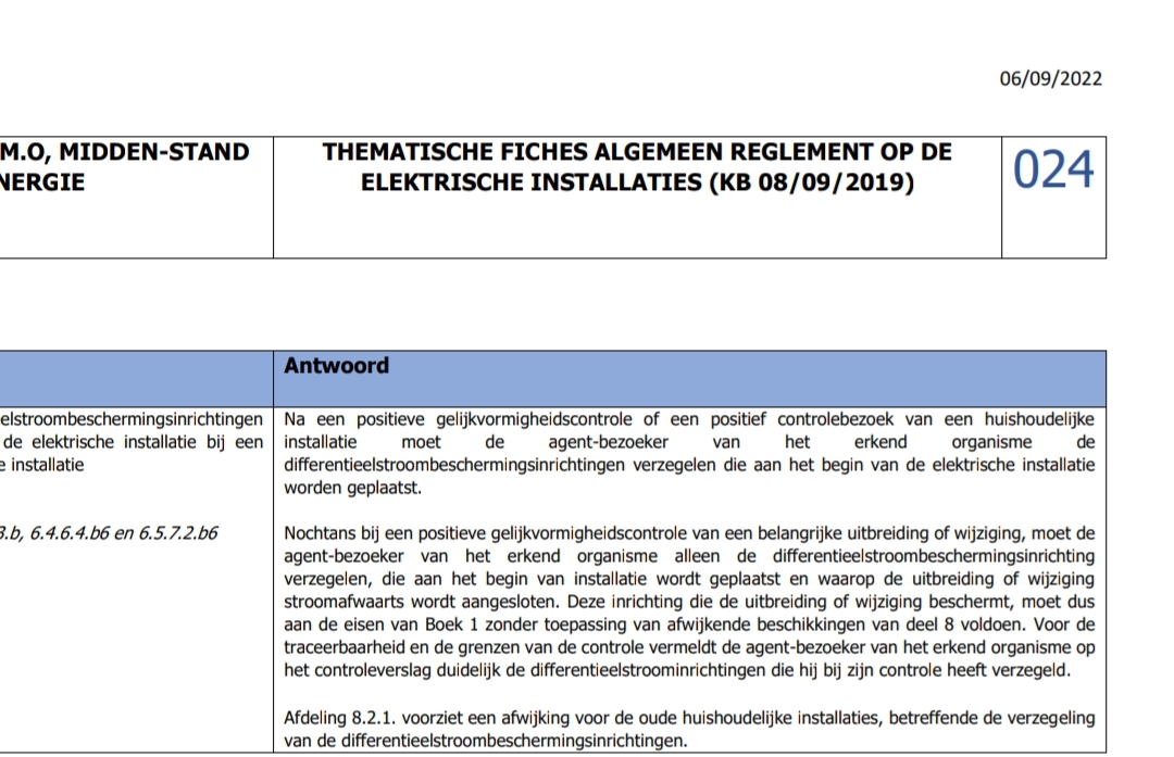

Een diff moet verzegeld kunnen worden volgens de literatuur. Hier bij mij is deze aan de secundaire kant verzegeld, lijkt me vrij zinloos maar goed, moet een foutje van de keurder geweest zijn.
Wat als je nu meerdere diff parallel aan elkaar hebt staan aan de hoofd diff?
Je kan ze allemaal wel verzegelen, maar je moet ze kunnen aansluiten ook. Als je geen kam kan toepassen moet je het dus oplossen met een modulaire verdeler, die zijn bij mijn weten niet verzegelaar, wat is dan nog het nut van die verzegeling?
Mag het überhaupt met een verdeler? Want ook daar is niks over terug te vinden...
Ik vind wel voorbeeldschema's terug in literatuur (AREI of keuringsorganisme, exacte bron onbekend) waar meerdere diffs in parallel getekend staan (type B diff dan wel vaak voor EV), maar goed dat zegt niks natuurlijk.
Geen foutje van de keurder is overal zo. Idee erachter os dat je die niet wegneemt, alhoewel er niet zoiets is als de “aardlekzegelpolitie” die regelmatig langs komt.
Dan moeten die allemaal verzegeld worden. Verzegeling is echter niet meer systematisch maar optioneel sinds een aantal jaren en als de keurder dat niet doet hoef je daar niet van wakker te liggen.
Begrijp ik niet. Je moet die uiteraard eerst aansluiten voor je de keurder belt. Als je wil uitbreiden moet die zegel er uiteraard af. Hoe kan dat anders?
Euhm, dacht nu net dat het nut van de zegel was dat je geen modificatie ging aanbrengen op een manier dat je de differentieel overslaat. Differentieel vergrendeling laat dan immers niet toe dat je direct na de teller dan nog wat anders gaat toevoegen, want kabel van de tellerkast kan dan niet los
[...]Begrijp ik niet. Je moet die uiteraard eerst aansluiten voor je de keurder belt. Als je wil uitbreiden moet die zegel er uiteraard af. Hoe kan dat anders?

mij gaat het erom dat als optie 1 en 3 gewoon kunnen, het gebruik van de zegels dan nutteloos blijkt te worden, want je kan immers steeds wat veranderen vóór de verzegelde hoofd diff. (enfin, als dat ooit de opzet was van het gebruik van de zegels)
edit: heb het opgezocht in het AREI zelf, er is geen vermelding over dat het niet mag met modulaire berenstellen, de verdeling van optie 3 staat overigens zelf zo in hun voorbeeldschema
