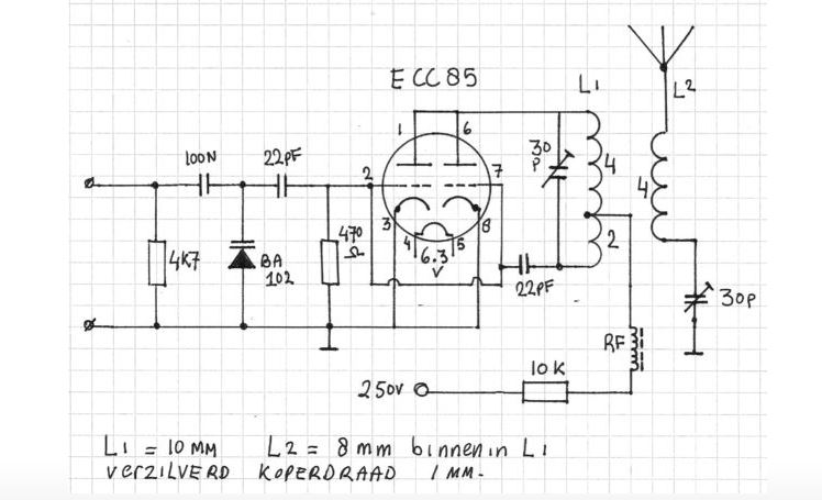

Ik zie in het voorgaande schema met een EEC85 een Rf spoeltje staan , welke waarde moet dat hebben , ik ken heel weinig van zendtechniek vandaar mijn vraag . Sorry .
SIMUL
Ik ben nu dat zendertje aan het maken met die ECC 85 , heerlijk. Maar welke waarde moet dat RF spoeltje hebben . Hoe wordt dat gedefinieerd . Bedankt alvast
Martin V
In welk schema staat dat, wat bedoel je?
In dit gehele topic zie ik namelijk nergens een schema staan van wat je bedoeld.
SIMUL
Juist ja dat schema bedoel ik , met die ECC85 , maar ik weet niet welke RF spoel , moet ik deze zelf maken , stomme vragen h? .toch al bedankt al voor je vlugge reactie
SIMUL
Bedankt Arco ,weet nu wat ze bedoelen , zal eens zoeken in mijn arsenaal onderdeeltjes van afbraak .

Op de eerste blik dacht ik dat het een balansoscillator was, maar nader beschouwd staan de twee triodes parallel.. waarom is me niet duidelijk.
Martin V
Dat is om meer vermogen te krijgen Mel, het dubbele dus als dat van één triode.
Als ik het goed heb is dit een Hartley oscillator.
*edit, had @Arco al vermeld bij de afbeelding

Ja. En nogmaals, dat is het niet. De 'aftakking' gaat voor HF nergens heen.
Het is geen Hartley, maar een Colpitts oscillator.
De uitgebreidere uitleg staat hierboven al.
Hartley of Colpitts?
Het blijft een lastig ding.
Als ik hier kijk (https://en.wikipedia.org/wiki/Hartley_oscillator), dan zie ik een Hartley- en een Colpittsoscillator.
De afstemcondensator van de Hartleyoscillator kan ik splitsen in twee condensatoren die in serie staan. Als ik de capaciteitsverhoudingen goed kies, dan staat op het knooppunt van deze twee condensatoren geen wisselspanning tov de massa. Ik kan dit knooppunt dus 'gewoon' aan massa leggen. Er loopt geen stroom in die verbindingsdraad.
De afstemspoel van de Colpittsoscillator kan ik splitsen in twee spoelen die in serie staan. Als ik de inductieverhoudingen goed kies, dan staat op het knooppunt van deze twee spoelen geen wisselspanning tov de massa. Ik kan dit knooppunt dus 'gewoon' aan massa leggen. Er loopt geen stroom in die verbindingsdraad.
Na deze modificaties zien deze Hartley en Colpittsoscillator precies hetzelfde eruit. In de nieuwe verbindingsdraden loopt geen stroom, dus die kan ik net zo goed weglaten.
Op welk moment gaat een Hartleyoscillator over naar een Colpittsoscillator?
Of is een Hartleyoscillator hetzelfde als een Colpittsoscillator?
De spoel heeft geen aftakking voor HF -> Colpitts.

Op 2 mei 2023 21:32:08 schreef Henry S.:
Wat is het verschil tussen 'geen aftakking' en 'aftakking waar geen stroom in loopt'?
Op 2 mei 2023 19:21:50 schreef ohm pi:
Hartley of Colpitts? Het blijft een lastig ding.
Bij de Colpitts loopt van het knooppunt van de condensatoren wel degelijk stroom naar de kathode/emitter/source. Evenzo loopt er bij de Hartley stroom vanaf het knooppunt van de spoelen (of van de aftakking van de spoel).
Het feit dat ergens geen spanning staat, wil niet zeggen dat er geen stroom loopt.
Als je bij een buis een afgestemde kring hangt tussen anode en rooster, dan zou de zaak (als er verder geen parasitaire dingen zouden zijn) niet oscilleren.
Maak je echter een aftakking van de spoel naar de kathode, dan kan de zaak wél aan de haal gaan. Er loopt daarbij ook HF-stroom in die aftakking.
Hetzelfde geldt voor een capacitieve aftakking. In principe zou je dus altijd kunnen kiezen voor Hartley of Colpitts.
In de praktijk echter is er ook een capaciteit tussen anode en kathode, en tussen rooster en kathode. Op VHF en hoger zal een béétje buis dus meteen gaan oscilleren als je een kring tussen anode en rooster hangt. Je hebt dan een Colpitts, of je nu wilt of niet. De enige manier om het te voorkomen, is die buis- en bedradingscapaciteiten (bijna) nul maken, en dat kan vaak niet, althans: niet gemakkelijk - en het hoeft ook niet, want je kunt zo een prima oscillator maken.
Maar wat je nu dus NIET moet doen, is óók nog een aftakking op de spoel maken en die voor HF aan massa leggen. De oscillator zou dan niet weten wat te doen. Misschien slaat hij af, of gaat juist op verschillende frequenties tegelijk oscilleren.
Omdat de buis toch gevoed moet worden, wordt er wel plus op de spoel gezet, en daarbij zoekt men (ongeveer) het 'koudste' punt op, zodat er zo min mogelijk beïnvloeding van die aansluiting is. Maar evengoed moet je dan voorkomen dat de oscillator kan gaan 'Hartleyen'. Daarom zit er ook nog een weerstand en/of smoorspoel in de plusleiding, zodat er voor HF geen verbinding is.
Ik zie waar mijn denkfout zit. De punten die ik aan elkaar wil knopen 'omdat daar toch geen wisselspanning staat' mag ik niet aan elkaar knopen omdat op die punten wel een wisselspanning staat, zij het dat die wisselspanning klein is tov de wisselspanning over de LC-kring. Dat is mooi te zien in een simulatie.
