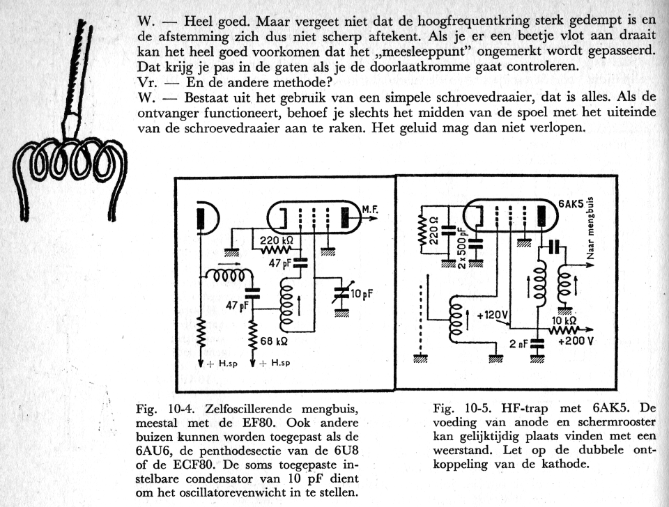

Zeker! En het was inderdaad gebruikelijk dat je de +voeding op het 'koude' punt van de spoel aansloot.
Nog belangrijker was het, als deze schakeling een zelf-oscillerende mengtrap was: het te mengen HF-signaal werd dan (in serie met de plus) op dat koude punt van de spoel gezet, zodat de twee trappen elkaar zo min mogelijk beïnvloedden.
Het vinden van die juiste plaats kon bijvoorbeeld door eerst gewoon ergens aan te tappen, en dan met een schroevendraaier de spoel langs te gaan. De plaats waar aanraking het minst frequentieverloop veroorzaakte, was de juiste plaats om definitief op aan te sluiten.
(Het schema (links) is een variant, de 'ECO' (electron-coupled oscillator), waarin de uitgang heel weinig invloed heeft op de oscillator; het colpittsprincipe is verder gelijk.)

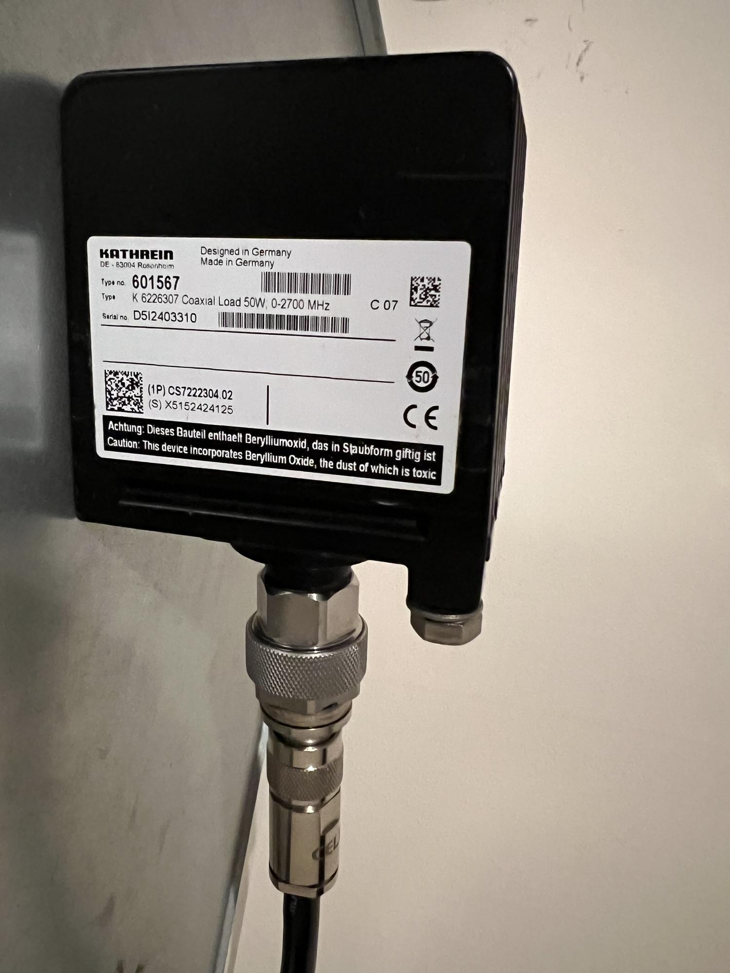

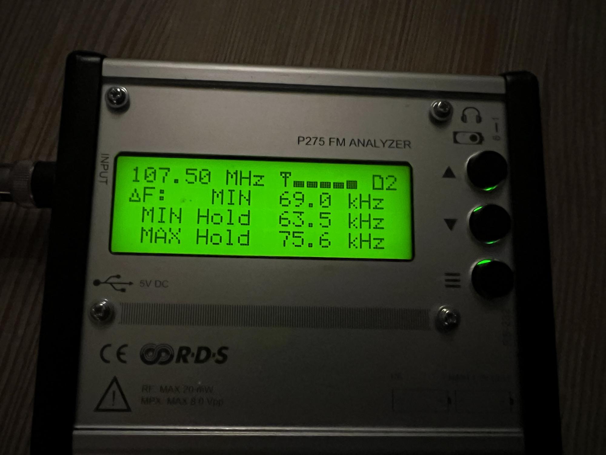

Zag dit topic en herkende direct het gevoel van de TS. Inmiddels 25 jaar later, sinds de eerste FM oscillator.. Toch blijft FM blijft iets magisch hebben.. Ooit ook een C licentie behaald, maar weinig mee gedaan. Voor de liefhebbers een paar foto's in de blijlage(n).
Ik vind het af en toe nog steeds leuk om te luisteren naar FM, uiteraard op een dummyload.
