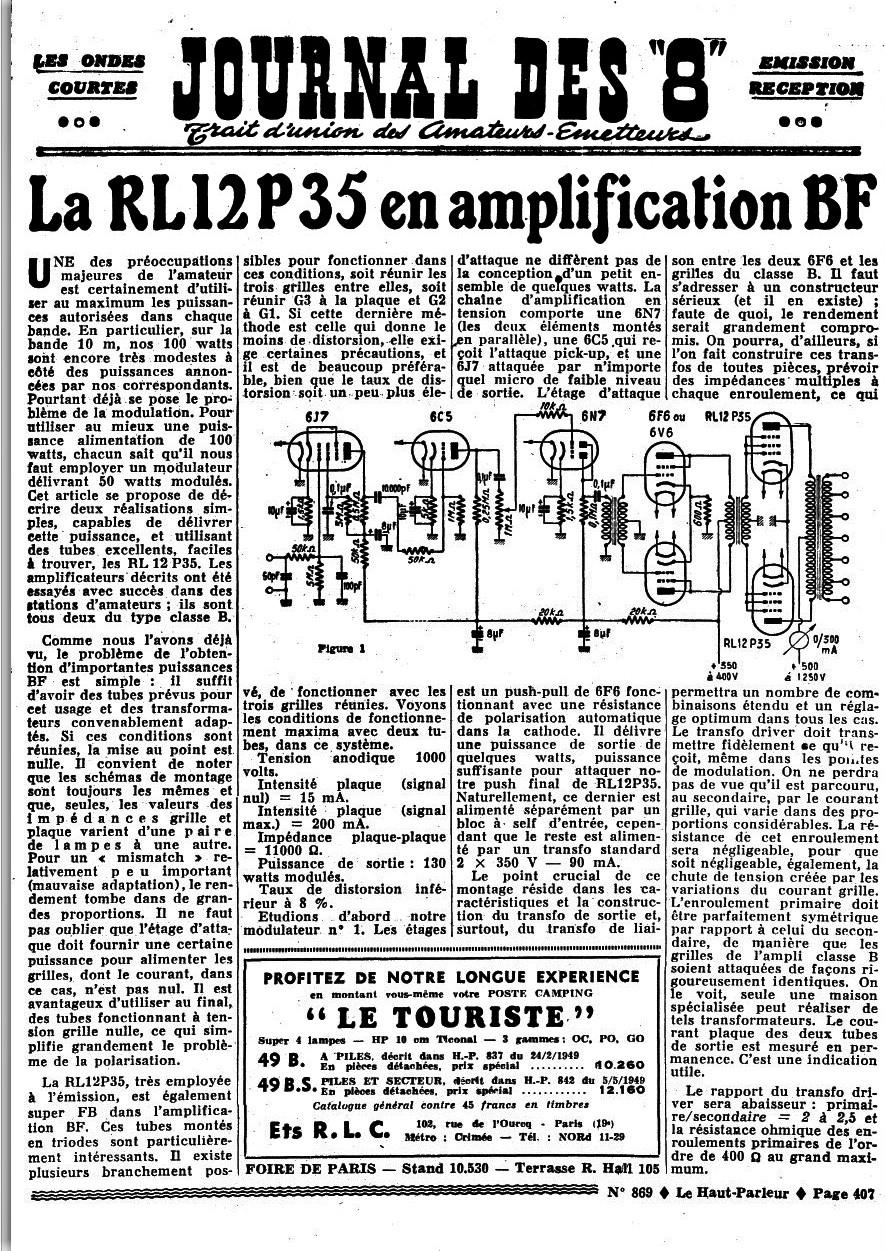

Hier is no 1. Meer heb ik er niet van. Maar meer stond er ook niet in dat blad over deze buis.
Wat een leuk blad! Die Fransman zegt daar beslist zinnige dingen over de transformatoren (bij schema 1):
Het cruciale punt van deze montage ligt in de eigenschappen en constructie van de uitgangstransformator, en vooral de koppelingstransformator tussen de twee 6F6's en de klasse B roosters. Als u deze transformatoren vanaf nul laat bouwen, kunt u bovendien zorgen voor meerdere impedanties aan elke wikkeling, wat een groot aantal combinaties en een optimale aanpassing in alle gevallen mogelijk maakt.
De drivertransformator moet getrouw doorgeven wat hij ontvangt, zelfs in de pieken van de modulatie. Men moet bedenken dat de roosterstroom, die sterk varieert, door de secundaire wikkeling loopt. De weerstand van deze wikkeling moet te verwaarlozen zijn, zodat het spanningsverlies als gevolg van de variaties in de roosterstroom ook te verwaarlozen is.
De primaire wikkeling moet perfect symmetrisch zijn ten opzichte van de secundaire wikkeling, zodat de roosters van de klasse B-versterker op precies dezelfde manier worden aangestuurd. Zoals je ziet kan alleen een gespecialiseerd bedrijf dergelijke transformatoren maken.

Ik heb zelf nog een Unitran 3U51. Die is maximaal 120W met 4 stuks EL34 op zo'n 425V tot 450V. De laagste aanpassing is 6,5 Ohm. Mijn kennis heeft mogelijk nog een vergelijkbare trafo (3U52). Die heeft hetzelfde vermogen met dezelfde buizen, maar de laagste aanpassing is daar 12,5 Ohm.
