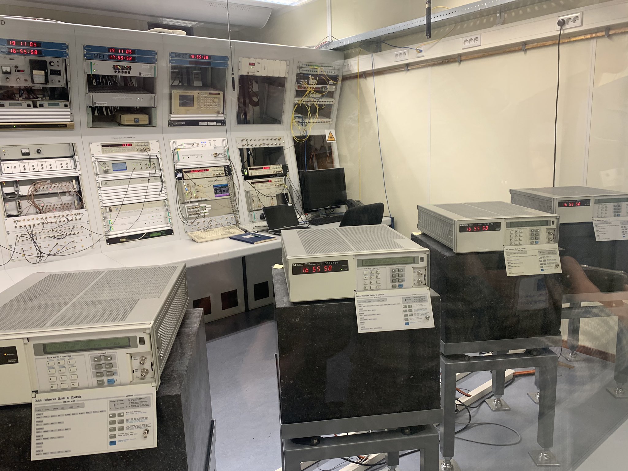

Deze vier Cesium klokken in Delft hoeven ze vannacht niet gelijk te zetten. Rechtboven staat wel iets wat niet intune is. Wat zou dat zijn?
revado
Bedoel je het vak rechts boven?
Dat zijn volgens mij een paar netwerkswitches.
Het spul loopt wel wat achter... 2005 ;)

Die zware marmeren/granieten blokken waar ze op staan zijn tegen trillingen. En de klokken zijn binnen + of - 20ns op de juiste tijd. Netjes!

Wat zou die signaalmeter rechts op het front laten zien? De spanning op de ethernetkabel? :)
edit: Ah, dat is een ander ding, die ontvangt DCF77 en is een NTP server. Dan is die signaalmeter ook logisch :)

Op 26 maart 2023 17:29:57 schreef mel:
[...]Opstructielichten voor vliegtuigen?
dat was me wel duidelijk, maar waar wat die antennes deden niet.

Op 26 maart 2023 18:10:09 schreef PE9SMS:
Ik zei maken, niet kopen :P
Die rij leds rechts , daar zie je de secondenpulsen op.
