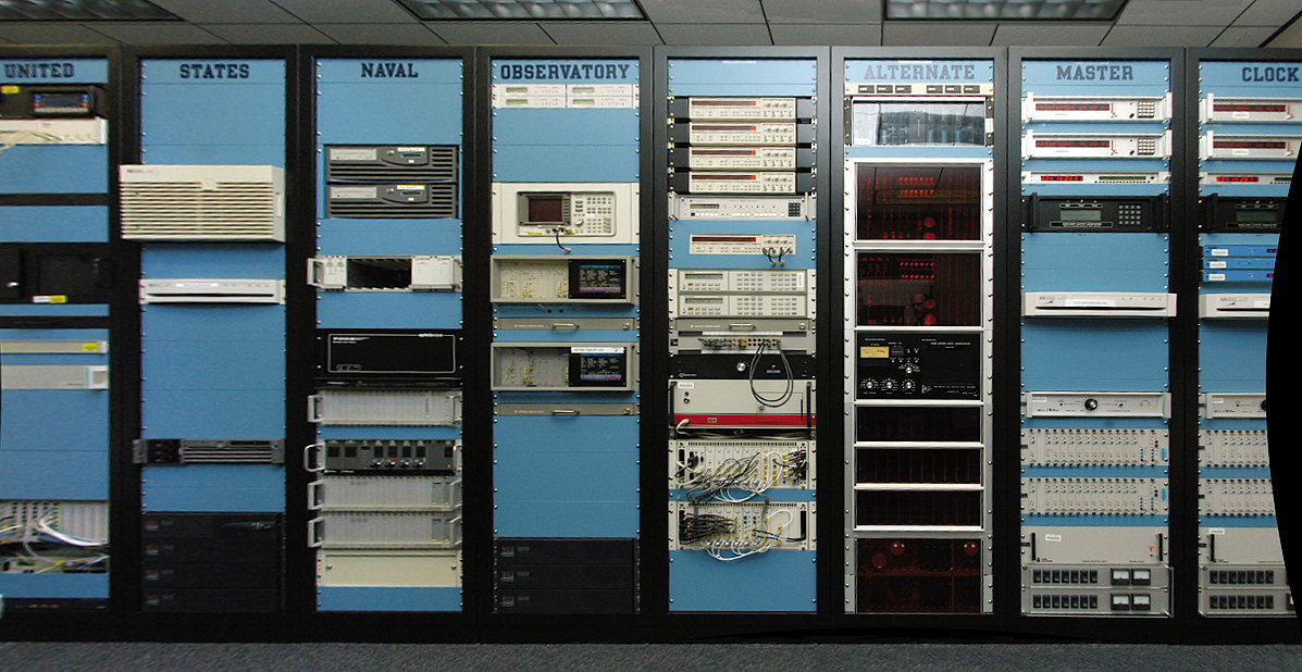

Ff terug ziften dan ..
Er zijn klokken die inderdaad GPS gesynced zijn ( en dat kun je ook prima zelf draaien met een GPS ontvanger aan een seriële poort oid, of een fabrieks doos met een ingebouwde NTP server )
Maar er hangen ook master klokken aan het net zonder de GPS tussenstap..
Deze bijvoorbeeld.
En wellicht ook de masters uit de startpost van dit topic.
Paulinha_B
Ja, zeker wel. Daarom ook de "o.a." in mijn eerdere bericht. En ook bij die ntp-servers aan hogescholen en universiteiten zullen er wel een aantal zijn die niet op satellieten voortgaan. Eigenlijk denk ik dat we het heel erg eens zijn
Ik doe het lekker met een Glonass-ontvanger, inderdaad aan een USB-poort met een ingebouwd rs232-usb omzettertje.
