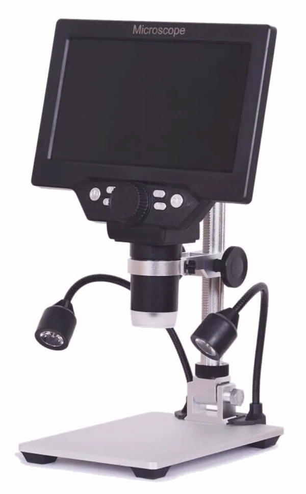

Als microscoop heb ik de G1200D van Mustool, die kan ik aanbevelen!
Lees mijn review van dit apparaat op:
https://verstraten-elektronica.blogspot.com/p/g1200d-digitale-microsco…

Heeft veel weg van de Andonstar. Eerst deze x jaren geleden aangekocht. Klein werkvlak was een minpunt. Aansluiting HDMI scherm een pro. Onlangs deze. Groter scherm (10") en groter werkoppervlak is een hele vooruitgang. Ook de 'endoscoop' is handig. Je kan er gemakkelijk mee kort bij je component in alle hoeken kijken.
