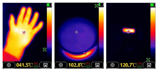

ET12S multimeter/logger/warmtebeeldcamera
Mosterd na de maaltijd voor #Koffiemachine, want die heeft al een warmtebeeldcamera gekocht, maar misschien is deze info wel nuttig voor andere hobbyisten die via dit topic op zoek gaan naar een niet al te dure IR-camera. Ik heb vorige week de ET12S multimeter van ToolTop getest.
Geen bijzondere multimeter an sich, want er zijn betere. Het speciale aan deze multimeter is dat hij met één druk op de knop transformeert in een datalogger of een warmtebeeldcamera. Het apparaat is nu nog bij Banggood te koop voor € 127,96, de normale prijs ligt rond € 160,00. Hoewel de nauwkeurigheid en de resolutie bij het meten van temperaturen niet bijzonder zijn, is het apparaat goed geschikt voor het opsporen van 'hot spots' op printen.
In de bovenstaande foto drie IR-opnames die ik met de ET12S heb gemaakt, van links naar rechts mijn linker hand, een pannetje kokend water en een 1/8 W weerstandje dat heet werd gestookt.
Productpagina op de site van Banggood
Mijn review/test

Kun je met deze camera nu bijvoorbeeld ook warmte lekken in je huis opsporen?
rudig76
Dat lijkt me wel dat je die ermee op kan sporen. Binnenkort weet ik het zeker. Net besteld
Iets heel anders :-) http://www.echteworst.nl
Op 12 september 2023 19:51:34 schreef Ex-fietser:
Nee, dat kan niet! De optiek voor de sensor focust alleen op korte afstand. Is dus duidelijk uitsluitend bedoeld voor het opsporen van 'hot spots' op korte afstanden. Richten op een huisgevel geeft een volledig wazig beeld waar geen nuttige informatie uit af te leiden valt.
Op 12 september 2023 22:36:35 schreef Jeever:
Daar was ik al een beetje bang voor. Vandaar mijn vraag.
McAwesome
Misschien dat het kan met een extra polyethyleen fresnel lensje ervoor maar dat wordt trial and error vrees ik zo.
Polyethyleen laat namelijk warmtestraling (LWIR) door en ook de witte lensjes van PIR-detectors zijn daarvan gemaakt.
