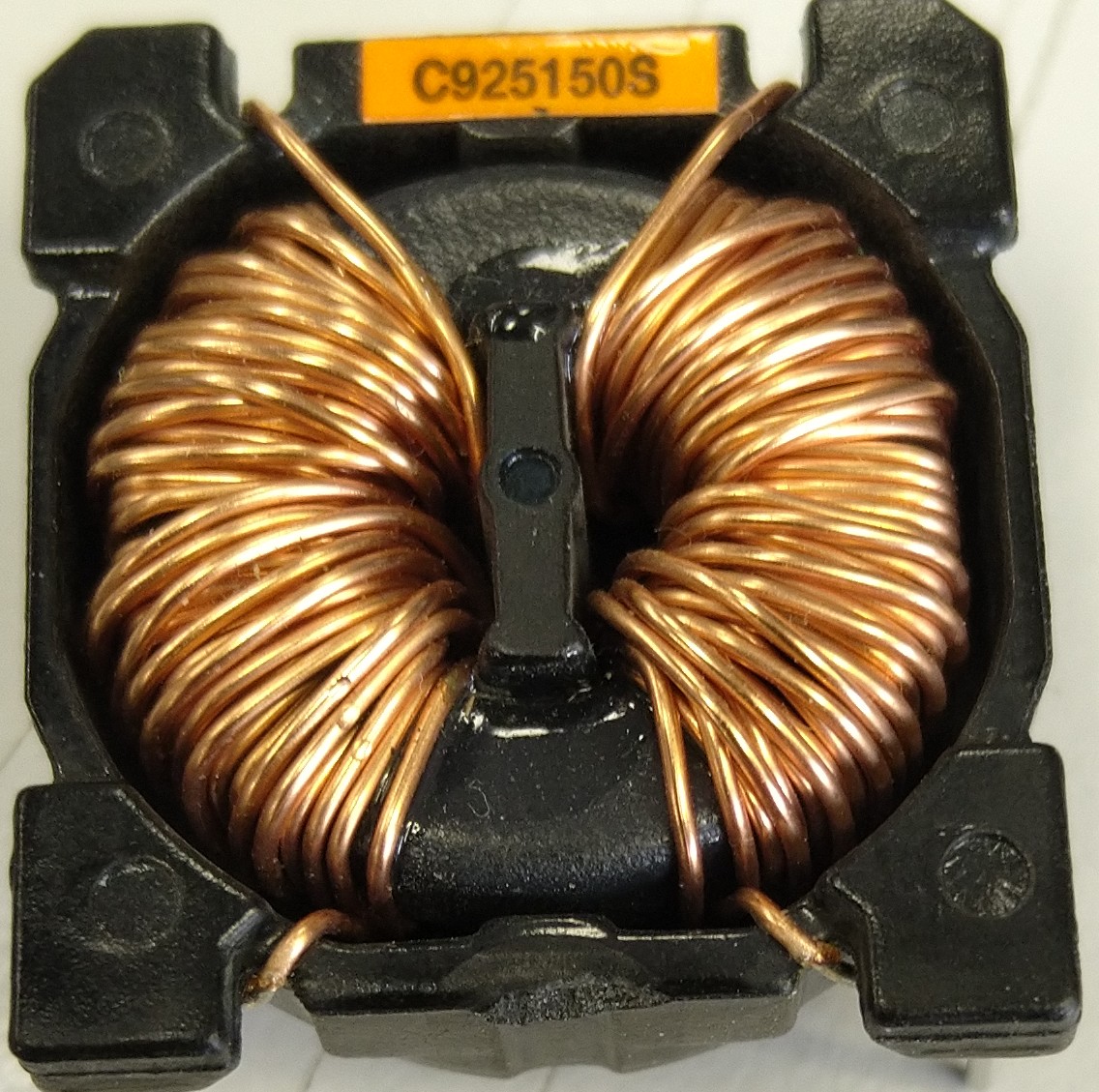

Common mode filterspoel defect, maar niets te zien!
Heb ik een samsung TV voeding met een common mode filterspoel die ∞ meet. Hij zit in het lichtnetpad.
Aan de buitenkant is niets te zien, ook niet bij de aansluitpinnen.
Op het stickertje staat: C925150S
Ik ga hem nog (voor een test) overbruggen want nu is de hele TV compleet dood.
De steekmaten zijn 19mm (in en uitgang) x 23mm.
De grote vraag is nu (uit nieuwsgierigheid) hoe kan dat?

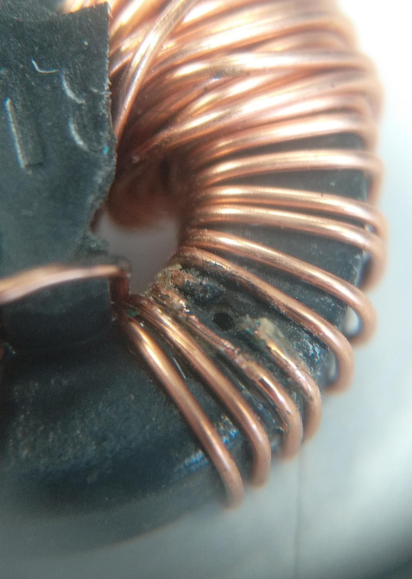

Na wat destruktief onderzoek en afwikkelen, heb ik de onderbreking in een spoel gevonden.
Er lijkt hier sprake van een ferrietworm die koper vreet :)
Ik heb het altijd vreemd gevonden dat die CM chokes zonder isolatielaagje direct op de core liggen...
Je bent dan afhankelijk van de lak op de draden, die kan beschadigen of dun zijn en dat gebeurt dan ook volgens Murphy...
Dat is wel heel apart. Gezien je meetresultaten zal er in de andere spoel ook zoiets zitten. Het is mij wel een raadsel hoe zoiets kan ontstaan.

Het heeft niet gebrand, maar er is een vonkboog geweest. (met de juiste spanning en stroom smelten alle metalen dan...)
Op 20 juni 2023 12:49:57 schreef Arco:
Smelten of branden (verbinden met zuurstof dus)? Scheelt wel een 1 of meer duizend graden.
Ik zie alleen een gaatje. Geen restjes van een smeltbad. Lijkt mij dus toch wel gebrand te hebben. En een vonkboog kan die temperatuur echt wel bereiken. Onze vonkemmissie spectrumanalyzers werken op deze manier. Om de boel daar niet te laten verbranden wordt de analyze gedaan in een zuurstof en stikstof arme atmosfeer van argon. Met zuurstof (≈20% van de atmosfeer) verbrand de boel gewoon en de stikstof (≈80% van de atmosfeer) verstoord de meting te veel.

Persoonlijk denk ik dat dat gaatje er wel degelijk is ingebrand. Er was waarschijnlijk genoeg warmte, zuurstof en het ferriet als brandstof.

Behoeft geen uitleg denk ik. Groene koper-oxide zichtbaar!

En ook weer een gaatje? Ik kan het niet helemaal op de toch wel goede foto zien. Erg bijzonder is het wel in elk geval.

Wat eerder op een gaatje leek is een ondiep deukje in de kern van ±0.7mm
EDIT: Het deukje zit niet in de ferrietkern maar in de daaromheen liggende isolatielaag.

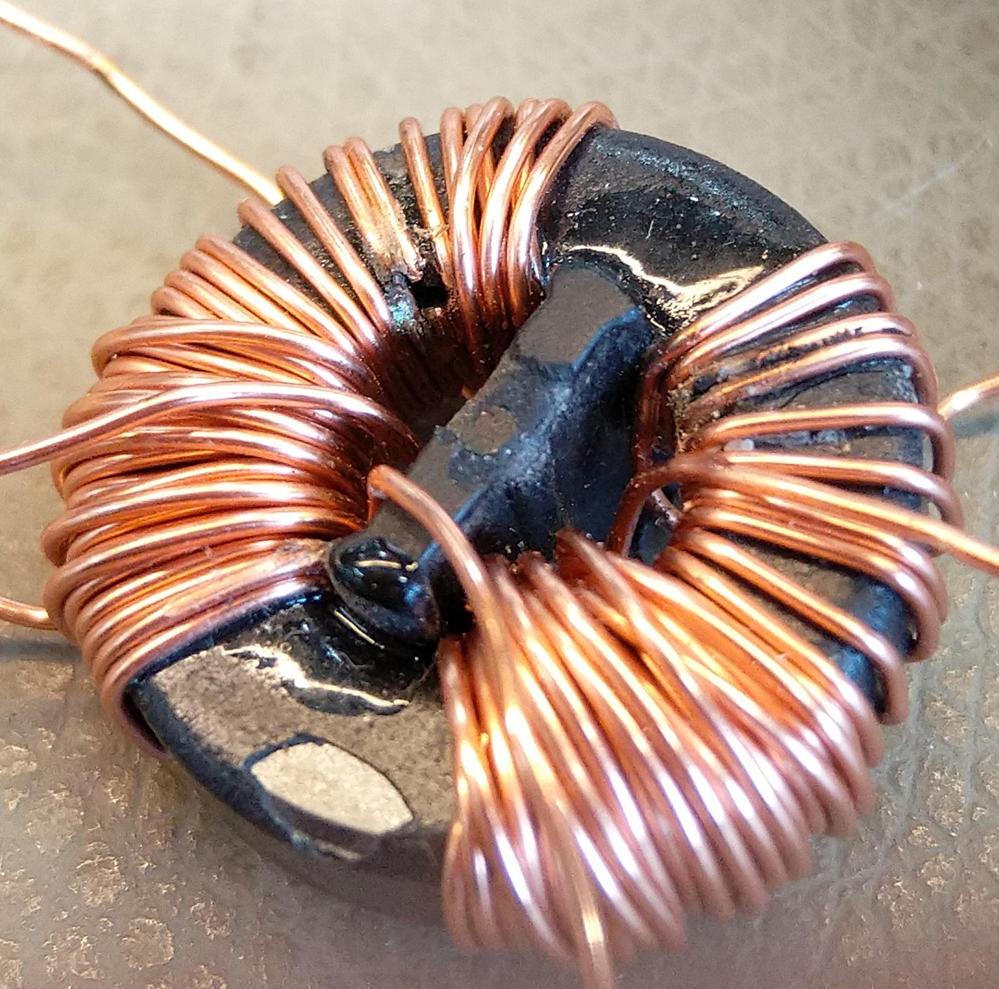

Er is een stukje van de omhulling van het ferriet weggebroken bij het destruktieve onderzoek.
Daar zie je het kale ferriet. Er zit hier dus wel een isolerende laag tussen het wikkeldraad en het ferriet.

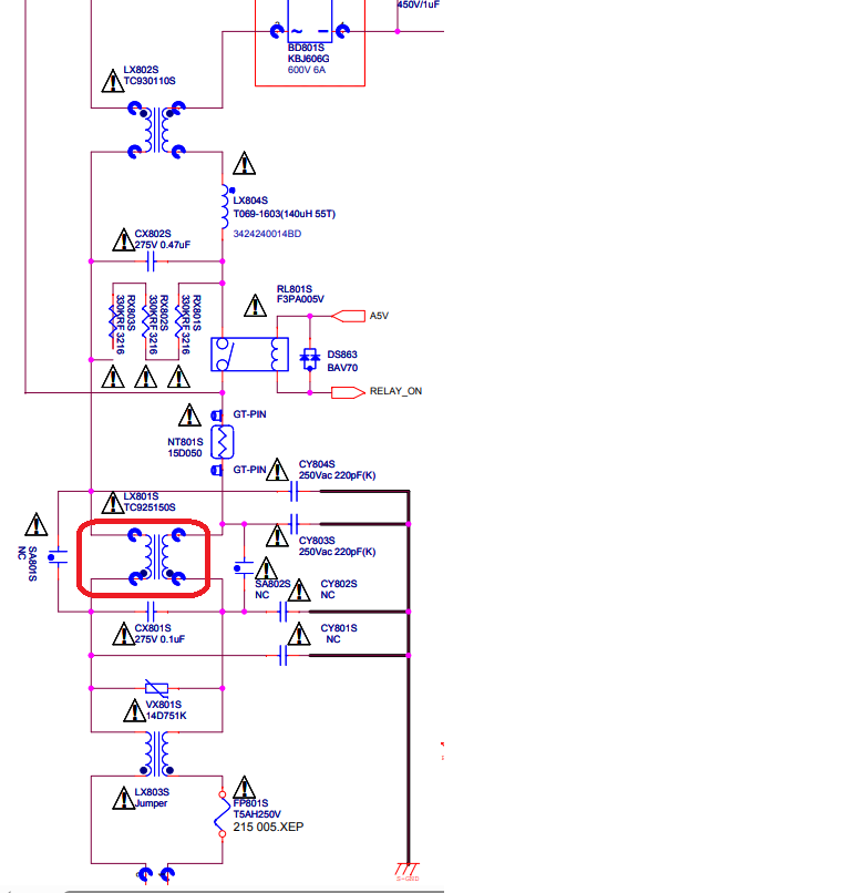

De gesneuvelde is de rood omlijnde in het schema. Even verderop in de stroomloop zit nog een common-mode-choke LX802S.
