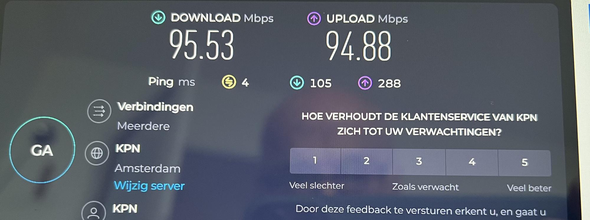

Op 5 juni 2023 09:55:56 schreef RAAF12:
Hmm werkt best goed op een Linksys WRT54G, plain vanilla.Niks klappert en het gaat als de brandweer.
Alles via een 200/200Mbps fiber. Ziggo sucks big time
Wauw...
100/100 op een 200 Mbit verbinding...
Waar laat je de andere helft?
Ziggo geeft je -zeker tot 400Mbit/s- waar je voor betaalt.
Op 5Ghz, welteverstaan.
Hogere snelheden kan mijn apparatuur niet bijbenen dus kan ik dat onvoldoende beoordelen.
Op 2.4 haal je daar met een beetje geluk 60down max over.
Nog even en dan wordt de retourband, die nu tussen 5 en 65Mhz zit, vrijgegeven tot 250Mhz.
Met dank aan het opgeven van de FM band.
Dan gaat de upload bij Ziggo ook een paar keer over de kop.
Niet dat het veel wordt gebruikt/aangesproken, maar er zijn altijd elementen die claimen dat te moeten gebruiken.
Op 11 juli 2023 12:40:07 schreef Fantomaz:
[...]Wauw...
Eehrm, dat was 100/100 op 2.4GHz wifi. Daar mag je niet over zeuren dacht ik.
Dat een connect box in de stress gaat als je dat probeert kan ik ook niet helpen (nouja, kan ik wel .. in bridge gooien en de rest zelf regelen)
Overigens welk abbo je bij ziggo ook neemt, 100 up gaat je niet lukken. Een latency van 4ms ook niet overigens.
Zo is er overal wel wat
