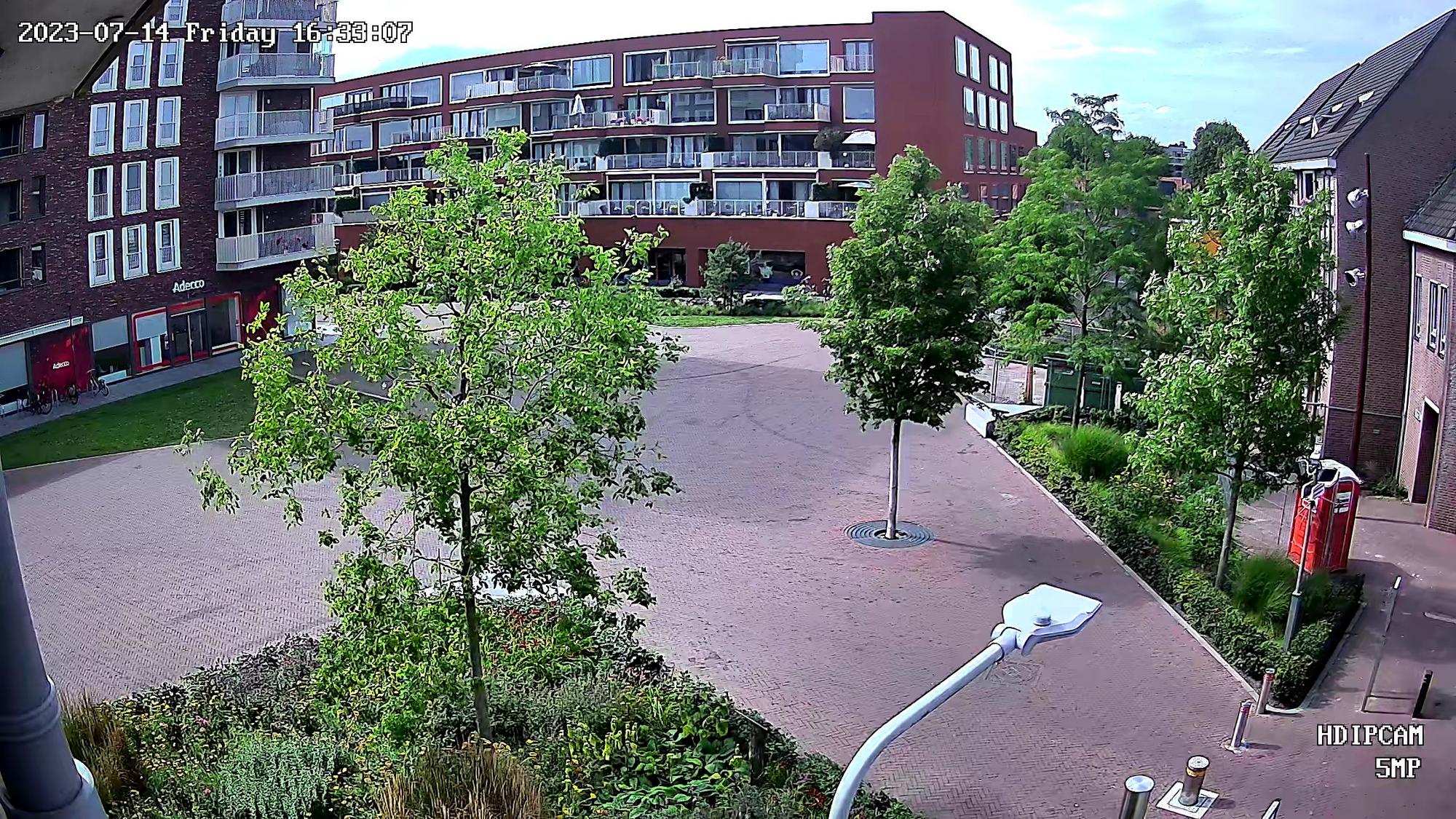

Ik heb een hele goedkope 5MP genomen, bevalt prima. (alleen PT, geen Z)
Ook geen PoE (omdat ik daar niet van houd), heeft wel LAN/WiFi...
Deze heb ik (was iets van 50 euro): https://nl.aliexpress.com/item/1005004591390660.html
Ik vind 5MP heel acceptabel. Of je 5 of 8MP kiest heeft niets met particulier zijn te doen, maar wat jij acceptabel vindt.
(8MP heeft uiteraard meer details als 5MP. Maar ook de instellingen zoals I-Frame en P-Frame verhouding en de framerate hebben daar grote invoed op.
Zicht in donker is uitstekend...
Zo ziet 5MP er uit:
Zo ziet 5MP er uit:
Errmmmm... die camera... gericht op andermans gebied...
Mag dat?

Dan woon je vast en zeker buiten het gezichtsveld van de zwenkbare camera. ;)
Hij staat gericht op publieke ruimte.
Daar moet je niet klagen over 'privacy' vind ik... (die geef je op als je op openbaar terrein komt... ;) )
Waarbij nog een beetje discutabel is of balkons publieke ruimte zijn.
Die balkons zijn sowieso te ver weg om enig nuttig detail te kunnen onthullen...

Buiten zo goed als donker (22:00 uur) maar camera 'ziet' nog steeds uitstekend. (IR mode schakelt zelden in: het is gewoon niet donker genoeg)
