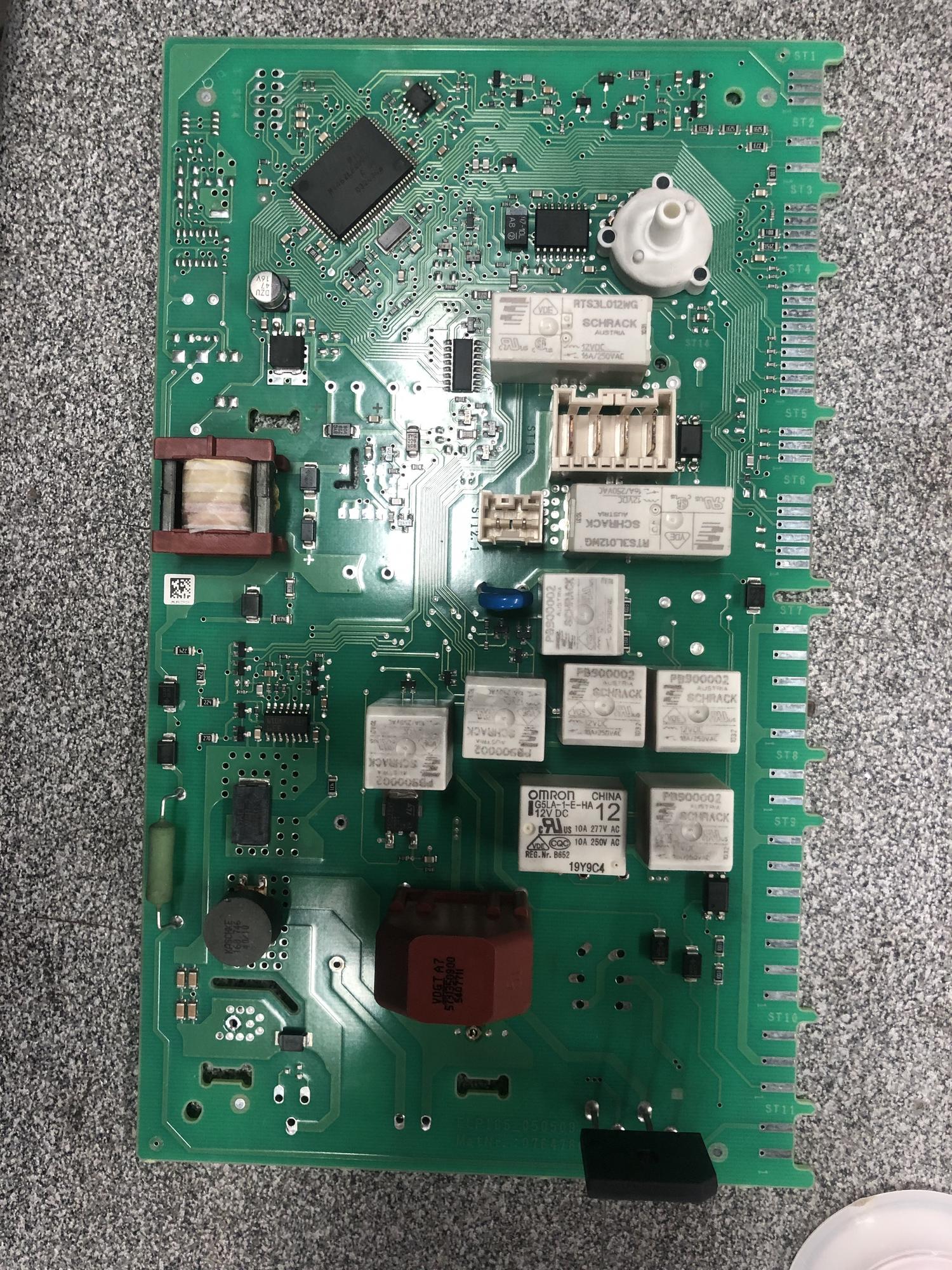

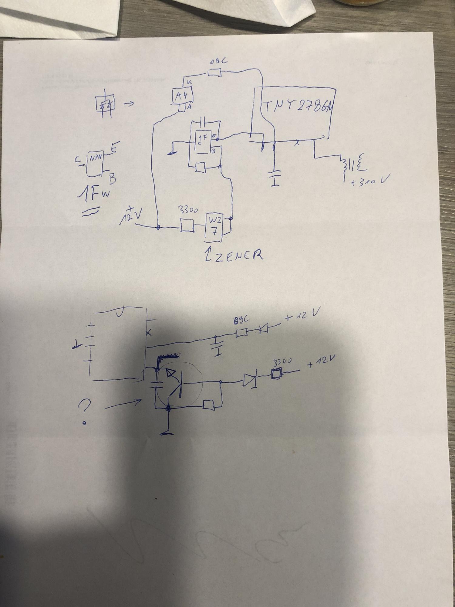

Even de onderdelen rond de tny278 opgetekend en kwam tot volgend schema. Zie foto. Rudimentair gekribbel.
De npn staat raar. Wordt dit nog gedaan? Ik bedoel eigenlijk ruimer. Mss eerder iets voor de afdeling "algemene elektronica" ?
Ja dit word zeker nog vaak gedaan, het is een hele simpele feedback van de spanning, TNY defect, is 9 vd 10x ook de transistor naar de haaien, het zien er onlogisch uit maar klopt wel

Triple checked. Maar kan uiteraard. Een gefixeerd hersenprobleem. Ik sluit het niet uit. De collector gaat naar de via. 1mm naast de collector. Aan de onderzijde komt hij uit op het groot koperen massa vlak. zeker een 1F. Reeds aantal keer vervangen in verschillende herstellingen. En dus zeker een npn.

Om welk type/opdruk transistor gaat het en hoe heb je de pinout gecontroleerd? Op een componententestertje gelegd?
EricN
Een 1FW. Of 1F. W is voor made in china. Ik heb ze al vervangen dus dat bevestigd het juiste model. Een bc847 als ik me niet vergis. De datasheets zijn allen eenduidig. Uit een diode test blijkt dat de basis juist zit en dat het een npn is. Ingewikkeldere apparatuur heb ik niet maar dat lijkt me gezien de bewijzen niet nodig.
De componenten (zie uiterst slechte foto) zijn er af geweest dus de banen waren mooi te volgen.
Rood. + Voedingsspanning. Naar + elco en kathode gelijkricht diode. Duidelijk + dus
Geel naar collector. Helaas waardeloze foto.

Op 9 september 2023 19:19:28 schreef smd:
Het is echt niet ongewoon, de puls voor stabilistatie word negatief getriggerd..
Waar is mijn schema dan mis? Want daar is niets van dat op terug te vinden.
Sorry voor het vragen naar de bekende weg, 1F stond gewoon in je schema...
Ik heb nog naar appnotes gezocht, maar dit niet echt tegengekomen. Het lijkt erop dat men de optocoupler heeft vervangen door de transistor omdat er geen isolatie nodig is. Het enige dat ik me zo nog kan voorstellen is dat er een lagere gain nodig was.

Nog eens voor de duidelijkheid. Het gaat niet over de opbouw met transistor en hoe het werkt maar om het gegeven dat emitter en collector verkeerd om staan. Collector aan de min en emitter aan de plus.
Zo niet denken, maar uit die poot komt de oscillatie frequentie en word gedempt door de transistor voor terug koppeling, nu in deze situatie zoals ik al eerder zei triggert deze op de negatieve flank...

Kun je dat ad vh schema (zie bijlage) verduidelijken? Ik zie op die poot geen oscilatie of flanken. Een negatieve flank is toch nog steeds een positief signaal? De collector emitter zit omgekeerd. Ook ten opzichte vh opto vb. Daar is de emitter logischer wijs aan de massa en de collector aan de ic pin. Niet zoals op de print omgekeerd.
Het zal zoals maarten oppert een keuze zijn ivm lage gain. Lijkt me fragieler gezien de specs bij omgekeerd gebruik maar daarom mss dat ze zo vaak mee sneuvelen.

Hij zit toch gewoon op de ingang waar normaal de opto aanhangt? Dus spanningsfeedback middels de zenerdiode. Een +12 lijn kan niet negatief gaand zijn. Had natuurlijk wel gekund als de zener direct aan de hulpwikkeling zou hangen.
Ik hou het er voor nu op dat men de schakeling misschien stabieler heeft willen maken door de gain op deze manier te verlagen.
Of het is een oprechte ontwerpfout die per ongeluk goed werkt.

Wordt die transistor niet gewoon als dubbeldiode misbruikt? Dit kan toch nooit functioneel zijn op een of andere manier?

Jawel hoor. Afhankelijk van de schakeling kun je de emitter en collector verwisselen zonder dat je het merkt. Ik denk in dit geval toch wel aan een ontwerpfout.

@EricN: De tor wordt zo als ruisbron gebruikt. Of die flashed in een zichtbaar freq bereik is vers 2.

Volgens mij laadt de condensator "langzaam" op tot de EC (ipv CE) een doorslagspanning bereikt en de condensator over de led ontlaadt. Een soort diac werking.
O.a. hier (YouTube, 2 minuten) wordt er eentje gemaakt en gedemonstreerd.

Ik dacht dat een tor op zijn kop een mooie ruisbron was (ipv zener)?
[Bericht gewijzigd door henri62 op (12%)]
Als ruisbron zie je meestal de EB-overgang. Al zou het, denk ik, weinig uitmaken als je de CB-overgang, die dan geleidend zou zijn, ermee in serie zet.
Als de stroom begrensd is gaat de tor mooi zeneren en ruisen.
Het verschil zit denk ik alleen in de condensator (die ruis kortsluit) en de led (waardoor een grote(re) stroom kan lopen).
Meestal zit het mechanisme waarop het ruisen en knipperen werken niet in het model van de transistor dat in een simulator (welke dan ook) gebruikt wordt, zodat dit nog echt alleen praktijkschakelingetjes zijn. Grapjes, meer.
Het, al of niet op de kop, gebruiken van de tor als bijv. (mute-)schakelaar zit wél in de gewone modellen en kan dus gesimd worden.
