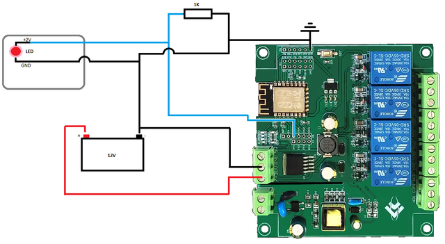

De camper van mijn ouders heeft een casette toilet met een vermaler naar een overloop tank.
Beide systemen zijn los van elkaar en via een knopje wordt het casette overgepompt naar de vermaler overloop tank.
Ik wil dit proces graag automatiseren.
Op het "display" van het toilet gaat een lampje branden als de casette vol is. Op 2 contacten meet ik dan 2v van het ledje.
Ik gebruik dit signaal om te meten of de casette vol is en zodra dit het geval is schakel ik het relais voor een aantal seconden in om de overloop pomp te activeren.
Alles netjes getest met een labvoeding, werkend gekregen en aangesloten, maar helaas direct de ESP8266 stuk. Na het doormeten van bepaalde waardes krijg ik zodra onderstaand schema aangesloten is 12v op het ledje. Het ledje is dan ook stuk, zo ook de ESP8266.
Hieronder is het schema, de bediening van de wc krijgt stroom via de 12v accu, zo ook het relaisbordje.
Hoe kan het dat ik 12v meet terwijl origineel maar 2v over het ledje heen loopt?
Dus tussen te GND en de blauwe draad meet ik 12v
Wat is er fout aan mijn schema?
De led links wordt niet door mij geschakeld, dit is het bedieningspaneel van de wc.
De weerstand is (als ik het schema goed heb) om de Pin16 van de ESP naar ground te trekken (pulldown weerstand)
Op de print waar de LED op zit zal toch ook een serieweerstand zitten.

Waarschijnlijk zit de originele LED oorspronkelijk niet aan GND aan de kant waar je er nu GND aan knoopt.
@jerome: De weerstand is niet voor de led, dat zit op het printje van de wc verwerkt. Dit is een pulldown weerstand voor de GPIO van de ESP. Maar dan nog zou er toch geen 12v op moeten kunnen staan?

Als die weerstand van de led aan de gnd kant zit en jij takt hem op de anode af dan staat daar 12V tov gnd. Je sluit dan via je ESP de LED weerstand kort waardoor de led kapot gaat en je ESP. Die 2V meet jij als het ware differentieel, dat kan want je meter is "zwevend" maar bij aansluiten van jou PCB gebruik je een singel ended poort ipv een diff amp. Dan sluit je R1 kort en zet je 12V op de led en je PCB, beide doen poef..
R2 is jou PCB:
Zo meet jij waarschijnlijk:
Top, bedankt voor de duidelijk uitleg, dan kan ik toch maar beter zelf een gescheiden systeempje maken.

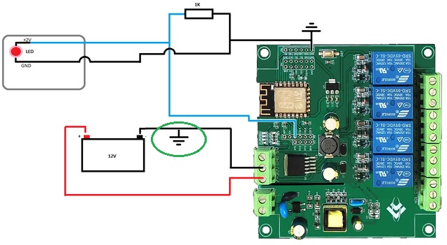

Gaat het niet mis bij de aansluiting naar massa? Weet je zeker dat het chassis aan de min hangt en niet zoals nog wel eens gebruikelijk aan de plus?
Dus zo:
Zo werkt het misschien wel (zonder extra massa aansluiting):
Een weerstand als pulldown is sowieso onnodig op een uitgang(!). Of het schema is niet compleet en wordt de GPIO ook nog als ingang gebruikt?

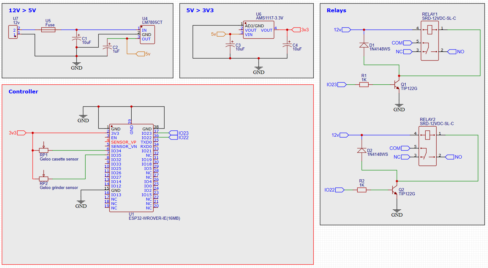

Bedankt voor alle reacties. Ik denk dat ik wil kijken of ik zelf een pcb kan maken die alles zelf doet.
Er zijn 2 Fluid sensors, eentje in de casette en in de overloop tank (RP1 + RP2)
2 relais, eentje voor de aansturing van de pomp, de andere voor de ventilator (deze mag iets langer blijven draaien)
Wat in het schema nog ontbreekt zijn de leds voor de metertjes (Worden waarschijnlijk ws2812b dus vandaar de 5V)
Ook heb ik nog geen "drukknop" voor het doorspoelen van de WC. Als ik op het originele knopje duw krijgen 2 draden 12v.
Ik kan hier een extra relais voor gebruiken maar ik denk dat dit ook met een mosfet kan? Zoja, klopt dit en wat is aan te raden?
Verder zijn alle tips wat betreft de gebruikte componenten of schema's meer dan welkom. Het is een eerste opzet dus wellich volledig verkeerd

Wat is precies je doel?
In je startpost lees ik dat je het knopje 'naar vermaler overloop tank' wilt automatiseren. Maar je wilt meer, gezien je aan de slag bent gegaan met sensoren en meerdere relais. Beschrijf zo duidelijk mogelijk je idee en waar je nu precies tegenaan loopt.
Dan kunnen we je vast beter helpen.

Het originele idee was alleen de overloop te automatiseren, ik moet daar echter wel voor weten wanneer de casette vol is.
Nu ik dit toch niet op de juiste manier kan doen, en de casette alleen maar een led laat branden als deze vol is wil ik het liever zelf volledig maken, dus een vlotter (sensor) voor de meting van de casette, hetzelfde voor de overloop en een nieuw display printen om zowel de wc door te kunnen spoelen (wat nu op het originele thetford “display” zit, met daarbij de 2 meters van beide reservoirs.
Daarnaast moeten de relais de pomp naar de vermaler kunnen aansturen en eventueel de ontluchtingsventilator.
Eigenlijk is dit alles wat het moet kunnen, maar dan zelf ontworpen
