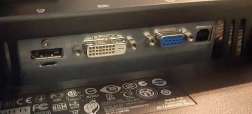

Ik heb een monitor gekregen van een vriend die m ook weer heeft gekregen, maar nooit aan heeft gehad.
Nu wilde ik deze graag als 2e beeldscherm aansluiten op mijn apple laptop met HDMI aansluiting.
Op de monitor zit een DP aansluiting en ik heb hier bij de lokale computer boer een kabel gehaald die van HDMI naar DP gaat en omgekeerd.
Maar ik krijg er geen beeld uit, ook zegt de monitor dat ie geen signaal ziet.
Ik heb nog nooit eerder een HDMI stekker aangesloten op mijn laptop, en ik zie bij de beeldscherm settings ook geen 2e monitor staan.
Ik heb de monitor ook aangesloten op de HDMI uitgang van n Harddisc recorder, ook daar krijg ik er geen beeld uit.
Graag suggesties.

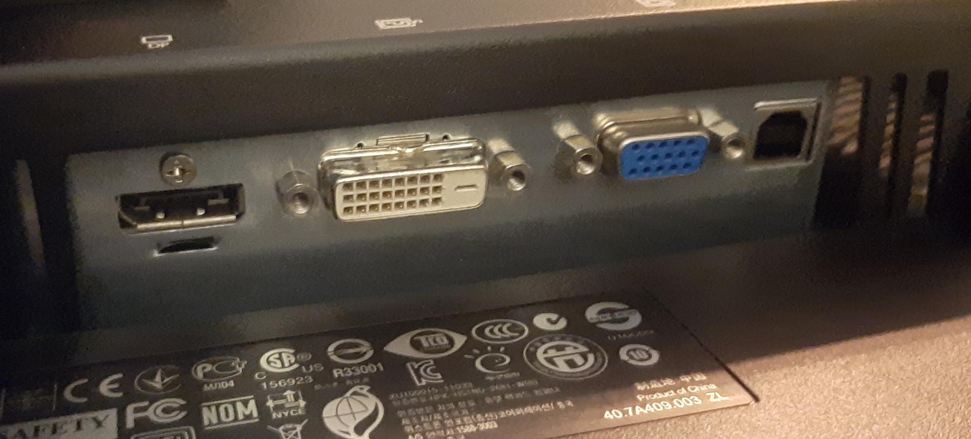

T is een HP Compaq LA2405x monitor...
Ook nog net ff aangesloten op een Xbox, maar ook daarmee kwam er geen signaal uit.

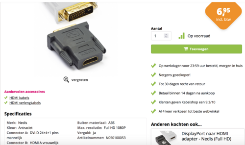

Een HDMI naar DVI-D zijn er wel maar zijn niet omkeerbaar.
https://www.kabelshop.nl/Nedis-HDMI-naar-DVI-adapter-Nedis-DVI-D-Dual-…

deze is daar ook te vinden, en zo'n stekker zit er ook op, zou dat werken gezien er dual staat?
https://www.kabelshop.nl/Nedis-DVI-naar-HDMI-adapter-Nedis-DVI-D-Dual-…
maar het voorbeeld dat ze geven is andersom....

Nee dat lijkt me weer een displayport naar HDMI adapter. Tenminste: zo is het omschreven.
Ik was aan het typen dat DVI naar HDMI wel zou moeten kunnen. Maar misschien is dat toch niet zo. HDMI heeft ook "audio" in de datastroom zitten. Als de DVI uitgang dat niet correct levert, zou het kunnen dat een HDMI monitor/TV dan BURP dat niet lekker vind.
Zo'n zelfde iets zou HDMI naar DP lastig kunnen maken. Als DP verplicht maakt dat je ook <streamX> meegeeft dan kan de HDMI standaard duidelijk omschrijven dat je onbekende streams moet negeren, dus dat DP->HDMI gewoon kan, maar andersom kan de DP standaard eisen dat als <streamX> niet aanwezig is je het als "geen DP", dus "geen signaal" moet beschouwen.
Ja, een HDMI naar DVI-D kabel (liever geen verloopstukje, je weet maar nooit) is hier de makkelijkste en goedkoopste oplossing. Deze zijn passief en doorgaans niet richtingsgevoelig.
Je hebt alleen geen geluid, maar dat schopt niets in de war verder.
Edit: of wat Sine hieronder zegt, ik had die donderbout even over het hoofd gezien. Dat is net als HDMI naar DVI-D gewoon een 1:1 verbinding, en misschien zelfs met geluid. Kan wel zijn dat het kabeltje wat duurder of moeilijker te vinden is.
P.S. @andre1973: dual link slaat op de bandbreedte niet op de richting. Er is een extra aderpaar om 4k resolutie mogelijk te maken.

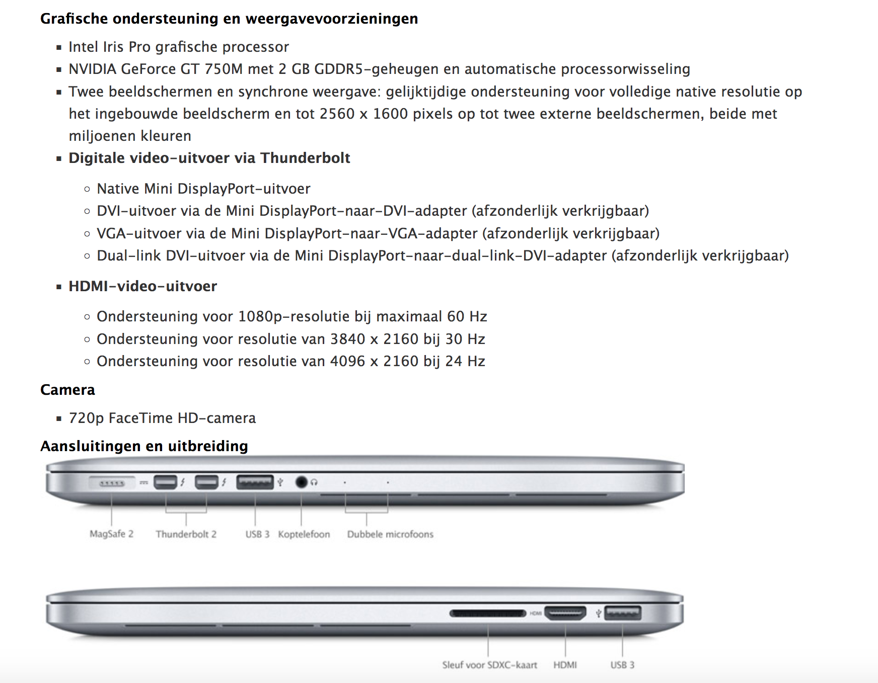

Die thunderbolt 2 is ook een mini displayport, dus je hebt enkel een passieve kabel nodig van mini-displayport naar displayport.

dual is van dual channel (dvi). voor hogere resoluties

De HDMI aansluiting van dat macbookje doet al geen 60Hz meer bij resoluties hoger dan 1080p
Maar zowel de laptop als de monitor doen Display Port, waarom moeilijk doen?

Maar idd een DP naar DP kabeltje lijkt mij hier de beste optie.
Ik heb hier een scherm met Mini DP en DP, en daarop hangt een Macmini met mini-dp-DP kabel, en een Macbook met mini-dp-mini-dp kabel. Allebei gewoon simpele passieve kabels van de bekende snoerboeren in NL. Omgewisseld werkt het natuurlijk ook, de Mini en MBP zijn inwisselbaar.
