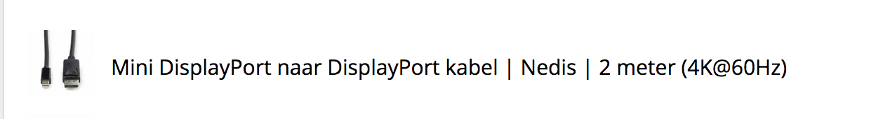

Op 30 oktober 2023 12:59:00 schreef Sine:
Brrrrr, een VGA kabel aan een 24" WUXGA monitor, ik hoop dat je van wazig beeld houdt ;)
De HDMI aansluiting van dat macbookje doet al geen 60Hz meer bij resoluties hoger dan 1080p
Maar zowel de laptop als de monitor doen Display Port, waarom moeilijk doen?
De pc boer bood me ook die opie aan , naar VGA, maar ik hoopte op iets beters.
deze is daar ook te vinden, en zo'n stekker zit er ook op, zou dat werken gezien er dual staat?
Dual slaat hier op dat er over 1 kabel 2 display kanalen kunnen worden gestuurd.
en alleen een HDMI output op mijn laptop.
Is er een mogelijkheid om dit op elkaar aan te sluiten?
Ja op 3 manieren ;).
Maar je kabel moet wel een HDMI to vga of HDMI tot DVI of HDM to DP kabel zijn. En de kabel die je nu hebt is een DP to HDMI kabel en dus precies andersom ik zou hem gewoon omruilen voor 1 van de 3 bovenstaande, waarbij die met VGA liever niet.
gewoon een HDMI naar HDMI kabel nemen en een opsteek verloopje HDMI naar DVI. daar zit geen converter in en kun je ook andersom gebruiken.
Met deze werkt t nu! Deze minidisplay aansluiting is hetzelfde als thunderbold 2.
Hartelijk dank aan iedereen die de moeite genomen heeft te reageren.
