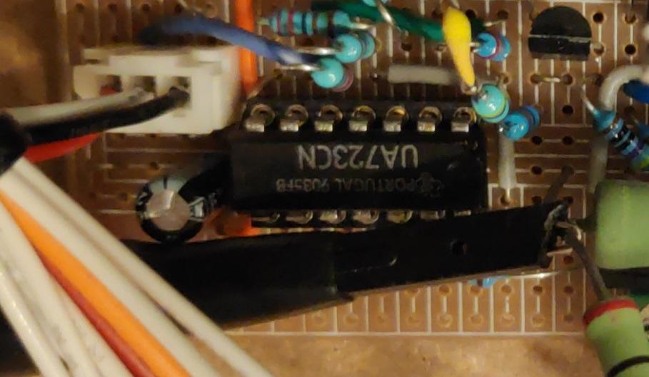

@Sine: Kudo's voor de bijzonder nette opbouw, dat niveau heb ik hier nog niet bereikt...

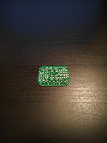

Wat is nu mijn plan? Ik was hier 2,5 jaar geleden al mee bezig geweest, maar toen kruisden een paar gebeurtenissen mijn pad en ben ik met het project gestopt. Ik heb toen een klein SMD printje ontworpen met de stroomspiegels (die je tegenwoordig alleen in SMD kan krijgen) en de andere componenten die weinig warmte genereerden, waaronder de SMD versie van de 723:

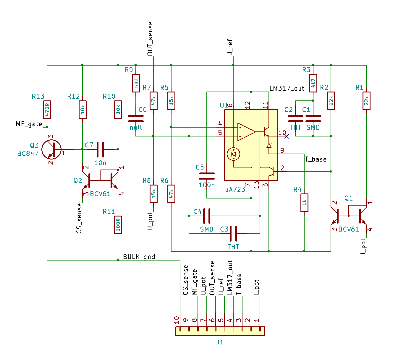

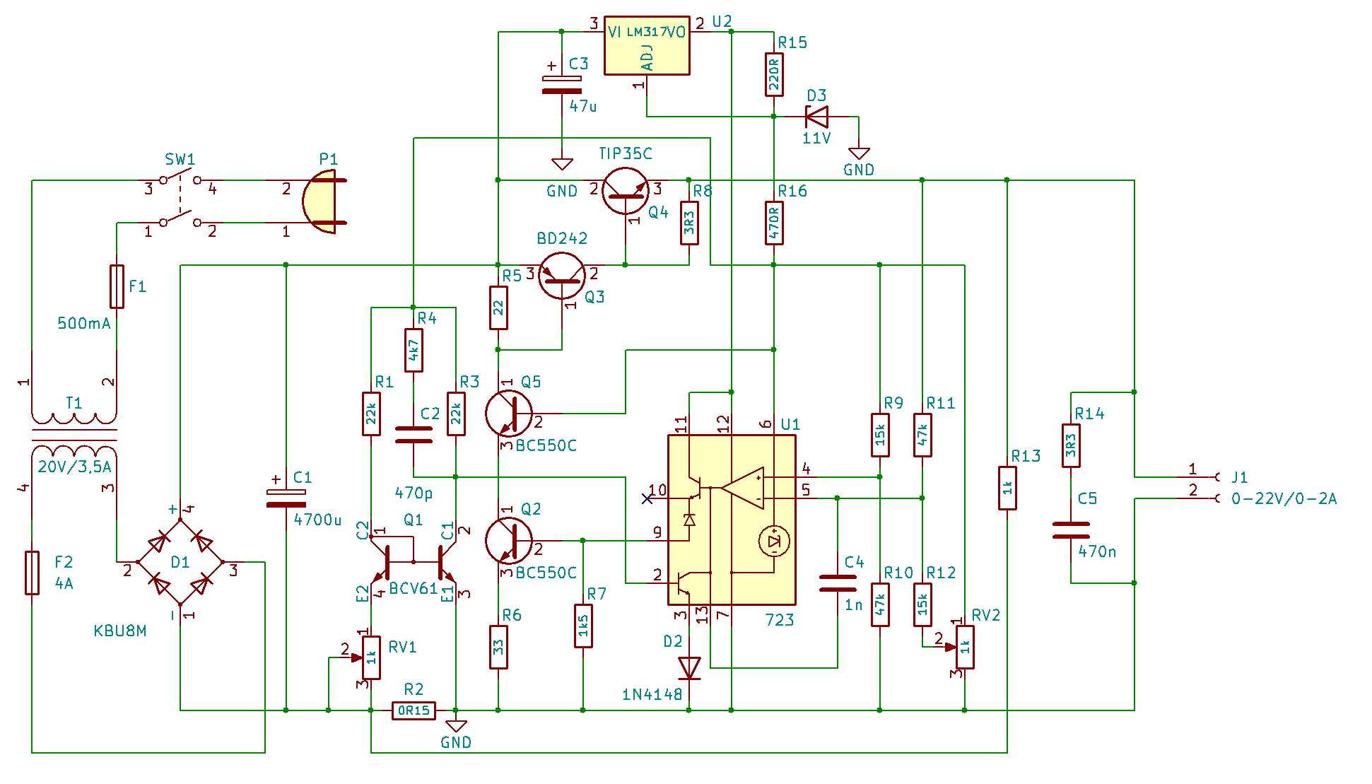

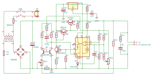

Het schema van deze print is als volgt:
20231121edit: (let op: pin nummers 4 en 5 zijn hier per ongeluk verwisseld, de print zelf klopt wel want die is gemaakt met een ander schema-symbool zonder grafische elementen).

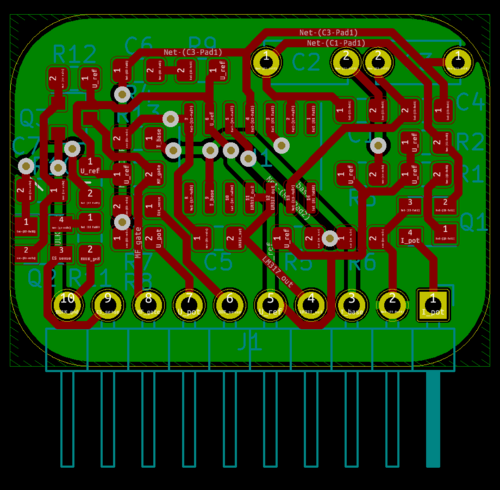

Hier staan de componenten op voor de spanningsregeling, de stroomregeling en voor de stroombron om als belasting te dienen (die ook gebruik maakt van de referentiespanning van de 723). Ik heb het bordje zo ontworpen dat het makkelijk in een TH bord geïmplementeerd kon worden waar dan op enige afstand de componenten zouden staan die warmte genereren. Het schema is nu wat lastig te begrijpen omdat er een hoop componenten gewoon ontbreken, daarom had ik het concept-overzicht eerder gemaakt. De 723 en de stroomspiegels blijven op dit aparte bordje koeler en geven dan hopelijk minder instabiliteit. Het bordje had ik al af en besteld en ziet er in werkelijkheid zo uit:
Dit bordje kan dan met een haakse header op een andere PCB worden gesoldeerd als een SIL chip zoals je die vroeger nog weleens zag. De achterkant is leeg. Eerst dacht ik dat ik de schakeling zou bouwen op een breadboard, maar dat vond ik uiteindelijk toch niet heel handig en het eerste printje is toen (volledig bestukt) in de onafgemaakte projectenbak terecht gekomen. Hij is maar 22x30mm, en hem in de hand hebbende voelt het alsof ik hem beter in dunner materiaal (1,0 ipv 1,6mm) had kunnen laten maken.
Eén van de dingen die ik had geïmplementeerd, maar niet heb getoond in het concept is dat ik de voedingsspanning wilde voorregelen met een LM317 die beide de voedingsspanning voor het IC levert en een bijdrage doet aan de stroom van de referentiespanning. De concepttekening wordt dan zo:
De regelaar zorgt voor een gestabiliseerde spanning op ongeveer 3,9V hoger dan de referentiespanning van het IC en levert een kleine stroom (~5,6mA) naar de referentiespanning die in dit geval belast wordt met een potmeter van 1kΩ (~7mA). Beide zorgen voor een vermindering van de warmteproductie op de chip waardoor de spanning stabieler zou moeten worden. De lagere waarde van de potmeter zorgt vervolgens voor minder non-lineariteit door de belasting van de loper van de potmeter (wat een theoretisch probleem is in het originele ontwerp).
Ik bedacht me achteraf dat ik beter D3 kon toevoegen omdat ik de potmeter waarschijnlijk met een connector zal aansluiten. De referentiespanning kan dan niet onbeperkt omhoog worden getrokken als hij eens ingeschakeld wordt zonder de 7mA belasting op de referentiespanning. Die staat dus nu op de concepttekening erbij. Een ander ding dat ik in het concept (nog) niet heb verwerkt is de actieve stroombron om de uitgangsspanning omlaag te trekken zonder hulpspanning. Die staat wel op dit printje, maar vereist een externe MOSFET om als stroombron te dienen. De werking hiervan is gelijk aan de 24V voeding die ik al een paar keer eerder noemde.

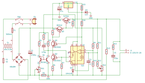

Hi Kruimel,
Ik heb een paar vragen waarom je voor bepaalde waarde in het schema hebt gekozen.
Het gaat dan om de basis weerstanden van Q3 en Q4, de waarde van deze weerstanden zijn erg laag t.o.v. wat vaak voldoende is.
De 3,3Ω van Q4 pas bij 180mA gaat mee helpen.
De 22Ω van Q3 zorgt er voor dat de transistor pas gaat geleiden bij ruim 27mA door Q2, welke daardoor aardig wat moet dissiperen.
De enige rede die ik nu kan bedenkel is dat je de extra loopgain wil beperken die jouw uitgang configuratie oplevert.
Maar ruim 27 mA voor Q2 is wel erg zwaar voor deze transistor wat dissipatie betreft.
Laten we de hFE van de TIP35c een op 80 stellen, bij 2-Ampere uitgangstroom heeft de basis 25mA nodig.
Voor de BD242 nemen we ook 80x voor de hFE dan is uiteindelijk aan echte basis sturing 0,3mA nodig.
Daar komt natuurlijk de stroom bij die loopt door de BEweerstanden die nodig zijn om de lading van de basis snel genoeg weg te trekken.
De waarden die jij daar voor hebt gekozen zorgen er voor dat Q2 het lekker warm zal krijgen.
Dus behalve beperking van de extra gain in het stukje Q2, Q3 en Q4 kan ik niet beredeneren waarom je voor deze componenten waarde hebt gekozen.
Nou... misschien nog één rede, het maskeren van de stroom door R11 en R12 bij het varieren van de uitgang spanning.
In de situatie dat Q2 (nagenoeg) volledig in geleiding mocht komen dan wordt Ic van Q2 ca. 500mA terwijl Icmax 100mA is voor de BC550C.
Het is me niet duidelijk hoe je aan dat (onjuiste) getal komt. In elk geval zal er dan ook iets anders mis moeten zijn dat het ooit zo ver komt, want dat betekent dat 0,5A door de basis van Q3 niet leidt tot het hoger worden van de uitgangsspanning. Dan is er toch al wel wat stuk zou ik zeggen.
@Blackdog, de reden dat ik lage weerstanden heb gekozen is het feit dat het in het bijzonder voor Q2 belangrijk is dat de Miller capaciteiten van Q2 en Q3 niet terugkoppelen naar het IC, dat niet zo veel stroom levert. Als de staande stroom nu groot is zal de impendantie van dit punt kleiner zijn en wordt de fasedraaiing pas op hogere frequenties een probleem. Ik vind het geen probleem dat de drivertransistor de eerste 180mA moet leveren, dat vermindert de versterkingsfactor en vergroot de stabiliteit bij lage stromen. Mijn plan was de actieve stroombron in te stellen op een stroom onder die 180mA zodat ik in die regio minder problemen heb met stabiliteit. Ik weet niet zeker of dit werkt, maar op zich kan het geen kwaad omdat de BD242 nog best veel vermogen kan hebben voor het een probleem wordt. In deze opzet zou hij bij 2A ongeveer 1/10 van de dissipatie te verwerken krijgen, wat in mijn optiek geen probleem is.
De keuze voor 33Ω kan ik me niet herinneren. Dat stond zo op mijn originele schema van een paar jaar terug, en ik heb geen idee waarom. Misschien een typo, want het is inderdaad erg laag. Met bijna 1W zal die BC550 niet heel blij zijn, ik denk dat ik eerst een BD139 gepland had, al heb ik daar geen schema bij gevonden. Ik speelde wel met het plan deze verbinding te 'bootstrappen' door het toevoegen van een tweede transistor die de spanningswisselingen op de collector minimaliseert. Dat zou er dan zo uitzien:
20231121edit: (let op: pin nummers 4 en 5 zijn hier per ongeluk verwisseld)
Nu is de spanning op de collector van Q2 relatief laag (~6,5V, komt neer op een veel redelijker 0,2W) en stabiel (al zal Q5 dan wel een BD139 moeten worden zie ik nu). Dat zorgt ervoor dat er geen terugkoppeling is van de uitgangsspanning naar de aansturing (de stroom door de Miller-capaciteit van Q3 en Q5 wordt kortgesloten naar de referentiespanning) en dan wordt alles in theorie stabieler. Van deze toevoegingen heb ik af gezien omdat het complexiteit toevoegt (wat nu juist niet mijn doel was hier) en omdat ik eigenlijk niet weet of het überhaupt een issue is. In mijn originele planning waren de driver en eindtransistor ook een stuk sneller, want toen had ik daar een MJF15031 (fT=30MHz) en een 2SD2052 (fT=20MHz) staan. Voor het proto begin ik echter met tragere transistoren en kijk wel of ik later nog ga versnellen. Ik vermoed dat het lastig gaat worden om effectief met snellere transistoren te werken. De capaciteiten zijn waarschijnlijk vergelijkbaar of zelfs groter, en met de BD911 en TIP35C combi in de 24V voeding heb ik al voldoende hoge snelheden kunnen halen. De vermogenstransistoren in die schakeling zaten aan best lange draden, dus ik denk dat ik daar uiteindelijk wel tegen een muur was gelopen, maar hier kan ik alles waarschijnlijk iets compacter houden, mede ook omdat er maar één in plaats van 4 eindtransistoren in de uitgangstrap zijn. Als het echt sneller moet dan zal ik misschien wat dieper in een paar meetmethoden moeten duiken, maar dat is wat mij betreft iets voor de (verre) toekomst.

Op 2 november 2023 15:01:43 schreef Kruimel:
Die stroom zal eerder door R5 lopen dan via de basis van Q3.
Vandaar waarschijnlijk de opmerkingen.
Edit: O nee, daar staat max. 0,7V over. Trapte er ook even in...
Ja maar bij 0,5A staat er wel 11V over de BE van Q3, dus dan is er ook iets mis toch? <- Dat had je al door zie ik. In elk geval valt er wel wat voor te zeggen om de stroom uit het IC of door Q2 te minimaliseren, maar op pin 9 van het IC kan intern niet veel hoger worden getrokken dan UC-2-6,2≈3V. Dan hebben we het dus over een stroom van 65mA door Q2, wat nog best overzichtelijk is (maar de BC550 niet heel lang zal overleven door de warmte-ontwikkeling van ~2W). Ik laat het nu even zoals het is en ga later eens nadenken over het bestendig maken van de schakeling voor de uitval van componenten (want dat is wat we dan aan het doen zijn). De 33Ω weerstand zal ik in elk geval aanpassen, want dat is sowieso te laag.

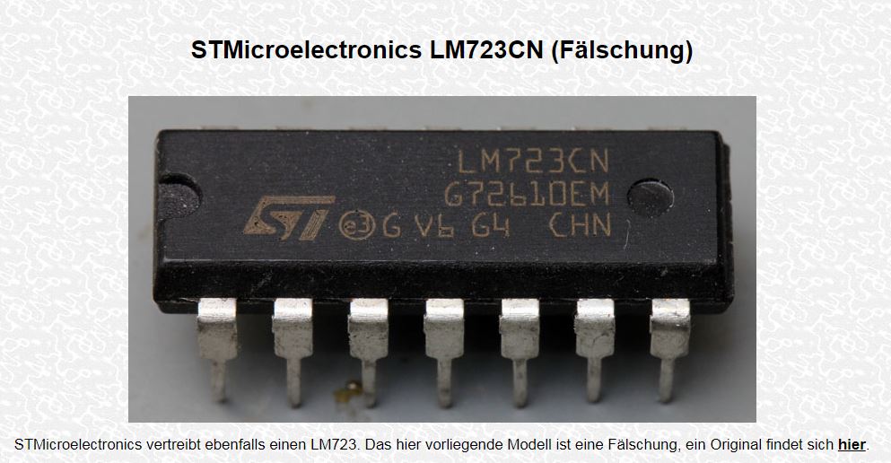

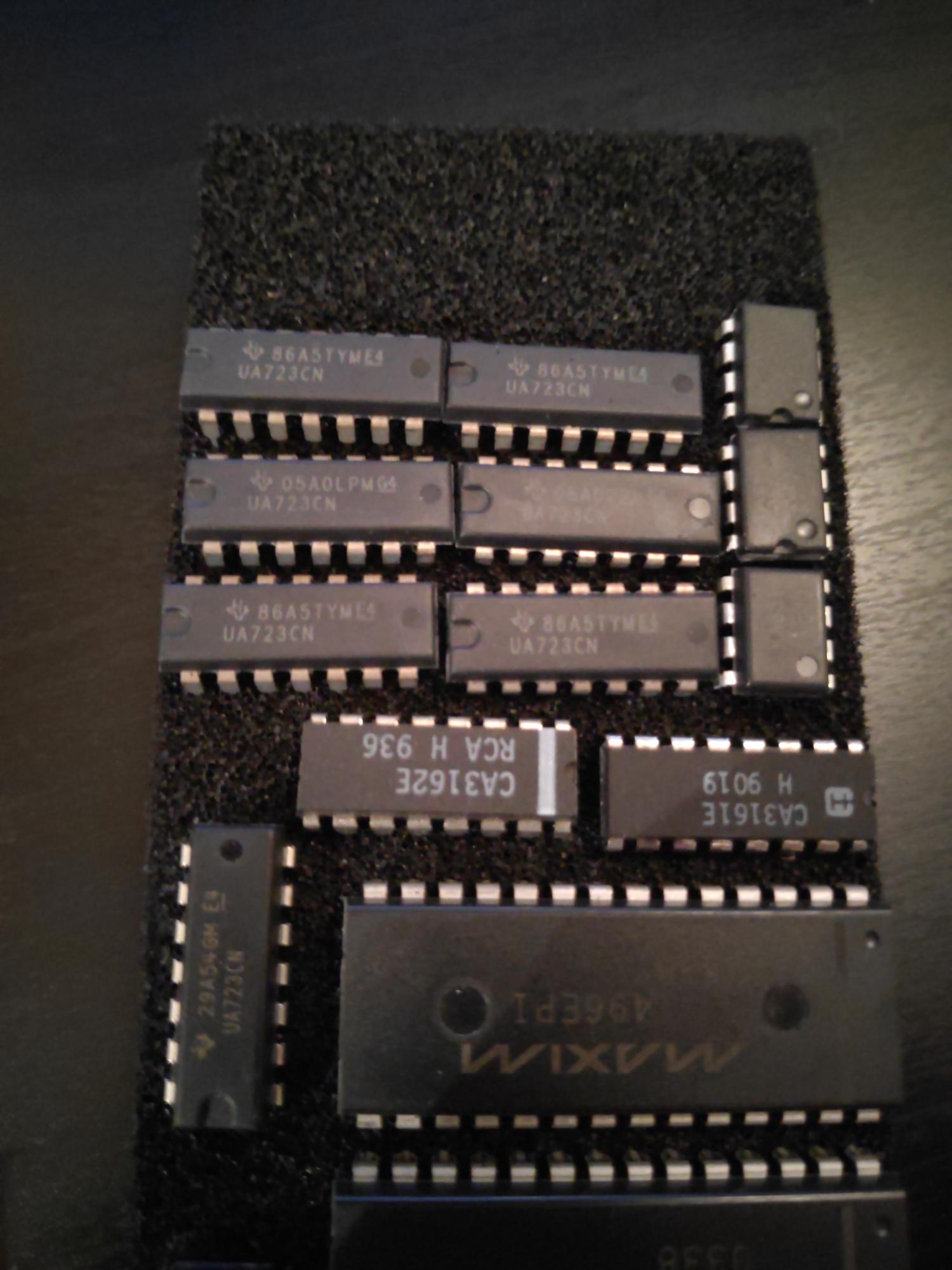

De LM723 of uA723 die worden aangeboden zijn soms FAKES.
zie bv
https://www.richis-lab.de/LM723_06.htm
Hoe kunnen wij nu weten of we met 'the Real Thing' te maken hebben?
Jouw schakeling kan nog zo goed zijn, maar als je Fakes hebt gekocht, is alle moeite tevergeefs geweest.
Overigens geeft die link een mooie uitleg over de werking van dit LM723 IC.

Op 2 november 2023 17:18:43 schreef redguuz:
De LM723 of uA723 die worden aangeboden zijn soms FAKES.zie bv
Ik zie in deze link niets terug over een fake component, hetgeen je in het artikel ziet is alleen een revisieverschil. Er zijn wel wat verschillende versies geweest en niet elk productiejaar en elke fabrikant zijn hetzelfde (staat soms ook in de datasheet). Zelf heb ik er nooit voldoende van gehad om verschillen te zien. Bovendien heb ik ook geen superstabiele of nauwkeurige meter om subtielere problemen met de referentie te kunnen opsporen. Ik heb wel een tweetal LM399's van blackdog waar ik misschien later eens mee kan vergelijken, maar dat heeft IMHO een wat lagere prio.

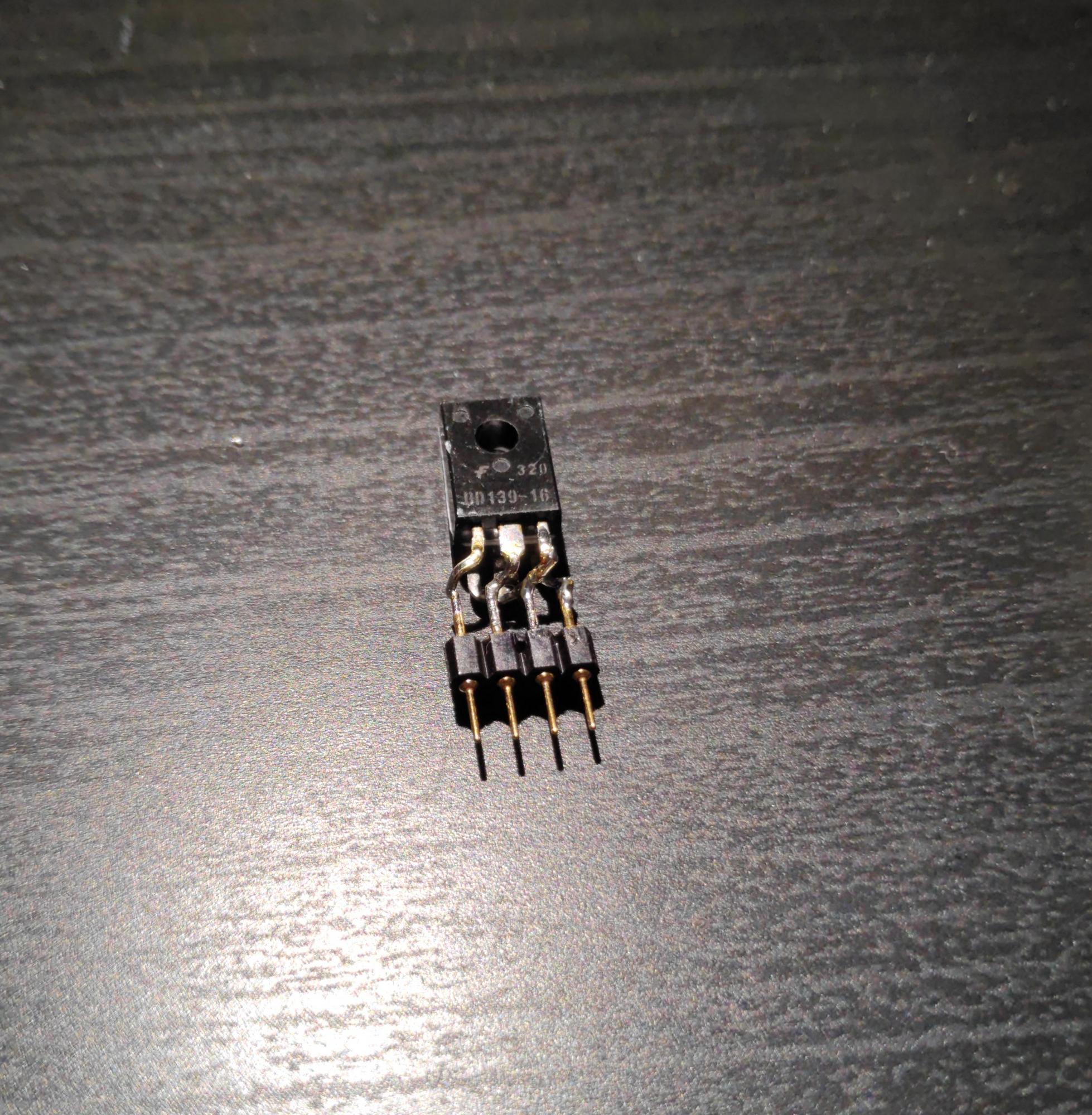

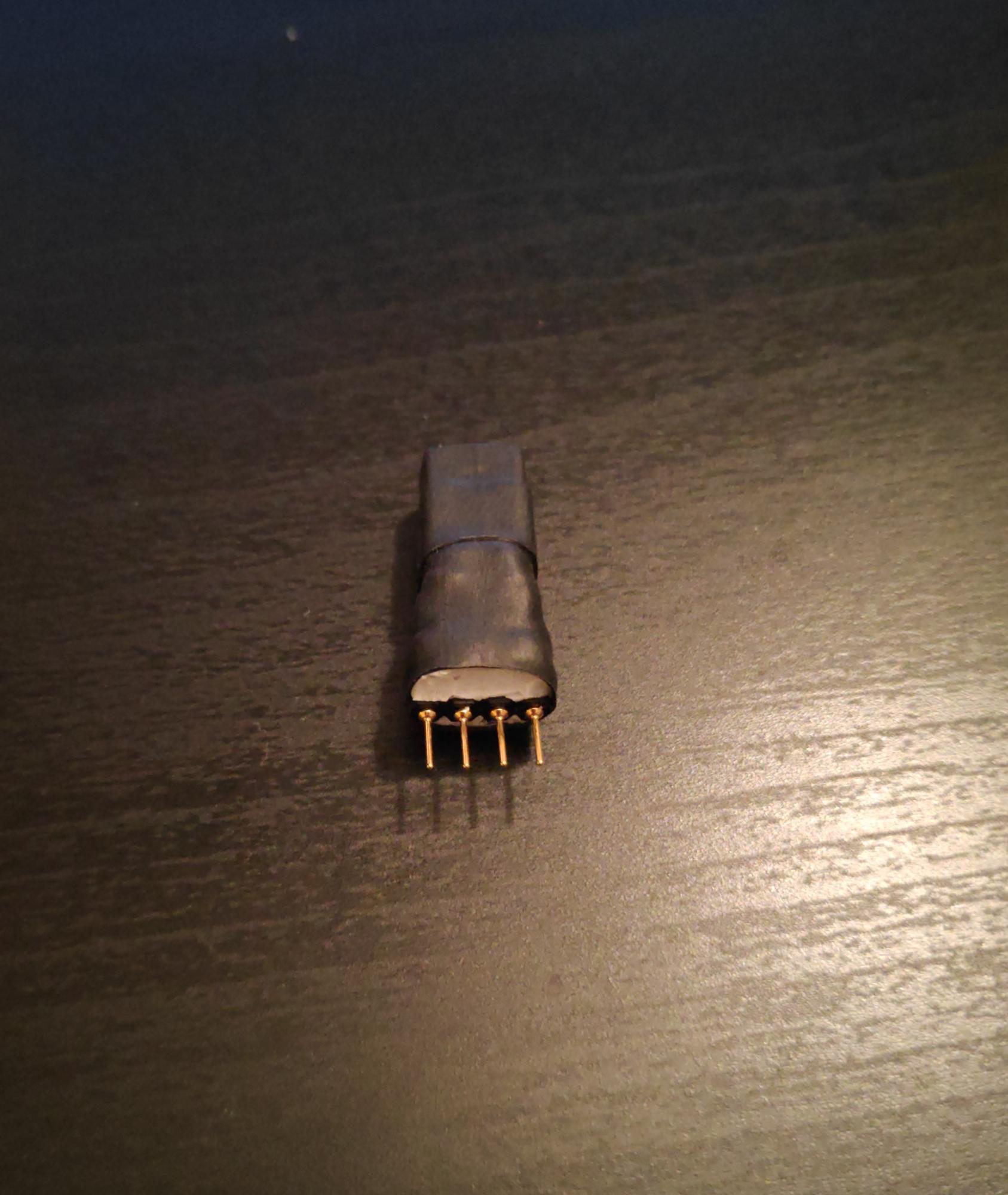

Als intermezzo wil ik ook nog even iets anders proberen: de reden dat ik SMD componenten gebruik is het feit dat stroomspiegels of gematchte transistoren in TH niet heel makkelijk te krijgen zijn, en nog wel wat willen kosten. Met discrete componenten kreeg ik wel goede matching (als ik componenten uit dezelfde batch gebruikte), maar de differentiële verwarming is best duidelijk. Zo duidelijk zelfs dat als ik transistoren met de hand doormeet het uitmaakt hoe lang ik ze heb vastgehouden. Om dat probleem te ondervangen wil ik eens proberen of het mogelijk is om fatsoenlijke resultaten te halen met een zelfgemaakte discrete stroomspiegel. Je ziet mijn initiële poging met discrete transistors hier: Kruimel in "Stroombegrenzer".
Wat heb ik nu gedaan? Ik heb twee BD139 transistoren met wat koelpasta aan de koelvlakken tegen elkaar gezet (deze hadden een geïsoleerde achterkant), en tot een stroomspiegel gesoldeerd, en aan een 'pin header' met dunne pinnen gesoldeerd. De pinnen van de transistoren zelf en de bovenkant van de pinnen heb ik tussen twee stukken piepschuim geklemd en in krimpkous samengeperst. Dit is het soldeersel:
De reden dat ik de BD139 gebruik is het feit dat ik merkte dat het overgrote deel van de warmte van een TO-92 transistor zoals de BC550C via de pinnen gaat. Dat gaf problemen omdat het samen inpakken van twee van deze transistors de thermische koppeling helemaal niet zo goed helpt en de differentiële verwarming/koeling via de pinnen significant blijft tot je jezelf in bochten wringt. De BD139 zit intern op een plaatje koper dat de warmte verspreid en beter thermisch met de achterkant verbonden is. De pinnen worden vervolgens met dunne geleiders naar buiten gevoerd zodat de warmte af- en toevoer minimaal is. Dat wordt vervolgens geïsoleerd met piepschuim om thermisch minder last te hebben van de omgeving:
Deze constructie zou ik dan in een kleine voet kunnen plaatsen of direct op de print kunnen solderen en kijken of de gevoeligheid voor temperatuur acceptabel is.
Heb je overheengekeken, zie fotootjes:
Faelschung = vervalsing.
Zie ook andere fabrikanten van de LM723:
https://www.richis-lab.de/LM723.htm
Hij heeft ook heel mooie microscoopfoto's van andere vervalsingen, zie bv

Ik ben net zo blind als Kruimel, wamt ik kan er ook niets over vinden in het gelinkte artikel...
Waarschijnlijk bedoelde hij deze link: https://www.richis-lab.de/LM723_00.htm. Hier blijkt het een niet-ST 723 te zijn die in de behuizing zit.
In elk geval ben ik me bewust van de mogelijkheid tot vervalsingen, maar ik maak me er niet heel veel zorgen om. Het artikel toont dat het in elk geval om functioneel hetzelfde onderdeel gaat. In mijn geval is dat gunstig, want ik test alleen het werkingsprincipe. Als de referentie bijvoorbeeld slecht blijkt, dan kan ik dat foute IC gewoon uit het voetje trekken en vervangen met "goede" productie. Het is wel een gedoe als blijkt dat de chip totaal anders is, want dan zoek je jezelf een ongeluk.
