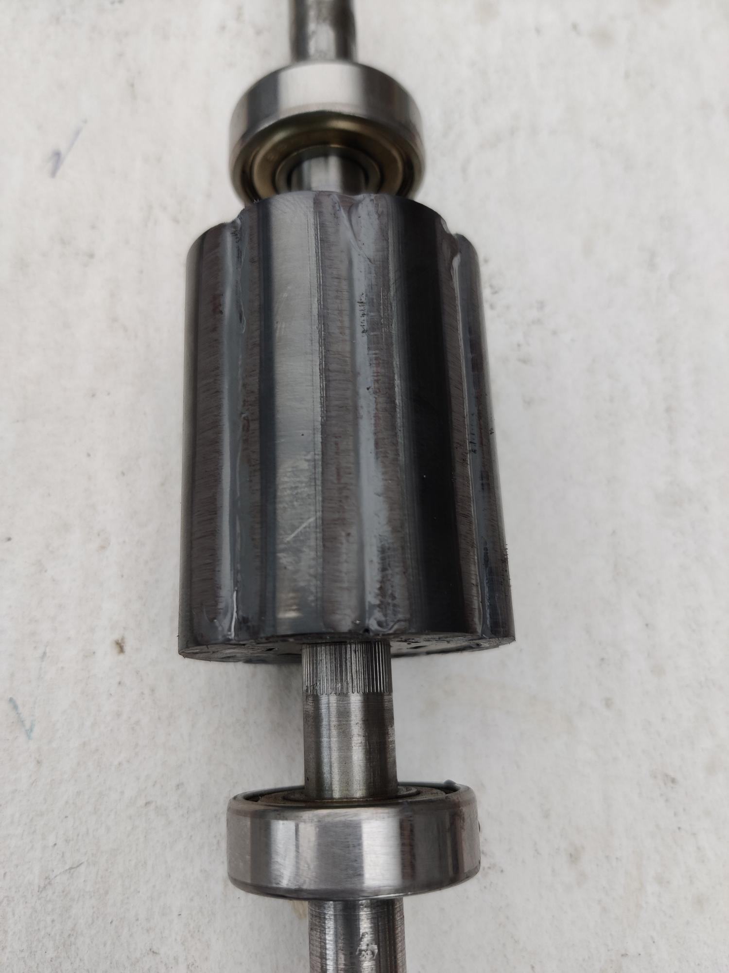

Na 5 jaar een raar geluid bij deze Aeg warmtepomp droogkast.Komt voort uit de motor en dus denkt iedereen aan een lager. Nope, lijm van een magneet heeft losgelaten. Grote sticker op front geeft 10 jaar garantie op de motor maar daarvoor moest het toestel wel aangemeld zijn geweest bij ingebruikname. Ik denk nog na, maar hoor wel graag wie met succes dit kon fixen.

Had ik ook in gedachten en nadien alle gleuven tussen de magneten opgieten met glasvezel versterkt epoxy, ware het niet dat dergelijke ankers niet te lang uit hun stator mogen blijven, maar een tweetal uur zal mss toch niet dramatisch zijn voor de magneten.
jerome
Dat zal idd nagzien worden en uitgebalanceerd als nodig. Voor 3600n/min met kleine diameter gaat dat wel meevallen.
Een vullende montagekit is daar uitstekend geschikt voor, heeft een onwaarschijnlijk hoge hechtkracht.

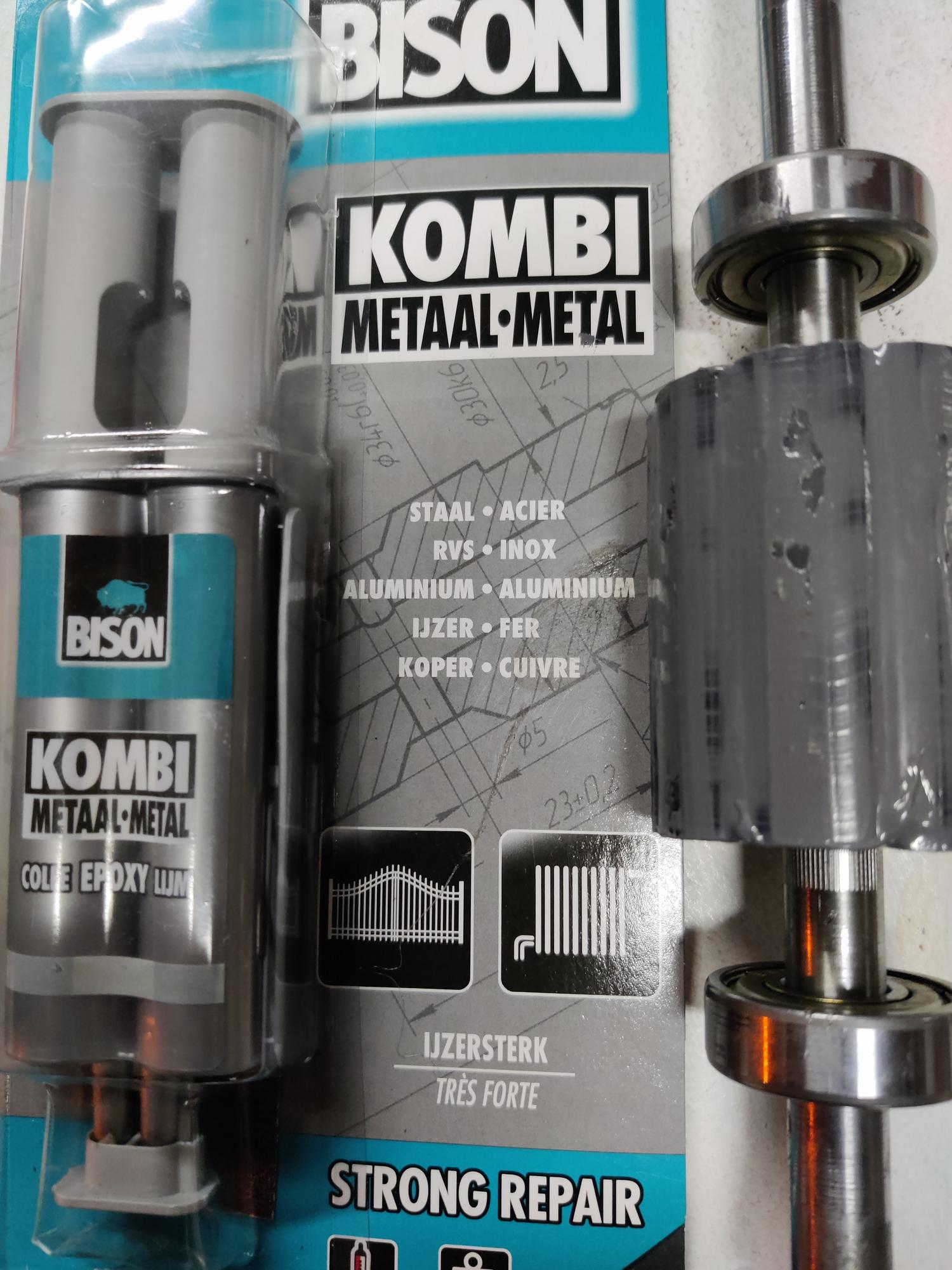

Epoxykit is niet zo geschikt, omdat die keihard wordt en bij stoten/schokken/uitzetten door hitte weer losbreekt...
jerome
Daar zijn diverse hardheden in. Heb nog van die zwarte 2 component waarmee electronica wordt ingegoten. Wordt niet broshard en dus ook geen krimpbarstjes. Voeg daar wat glasvezelknipsel aan toe en die gaan er nooit meer af

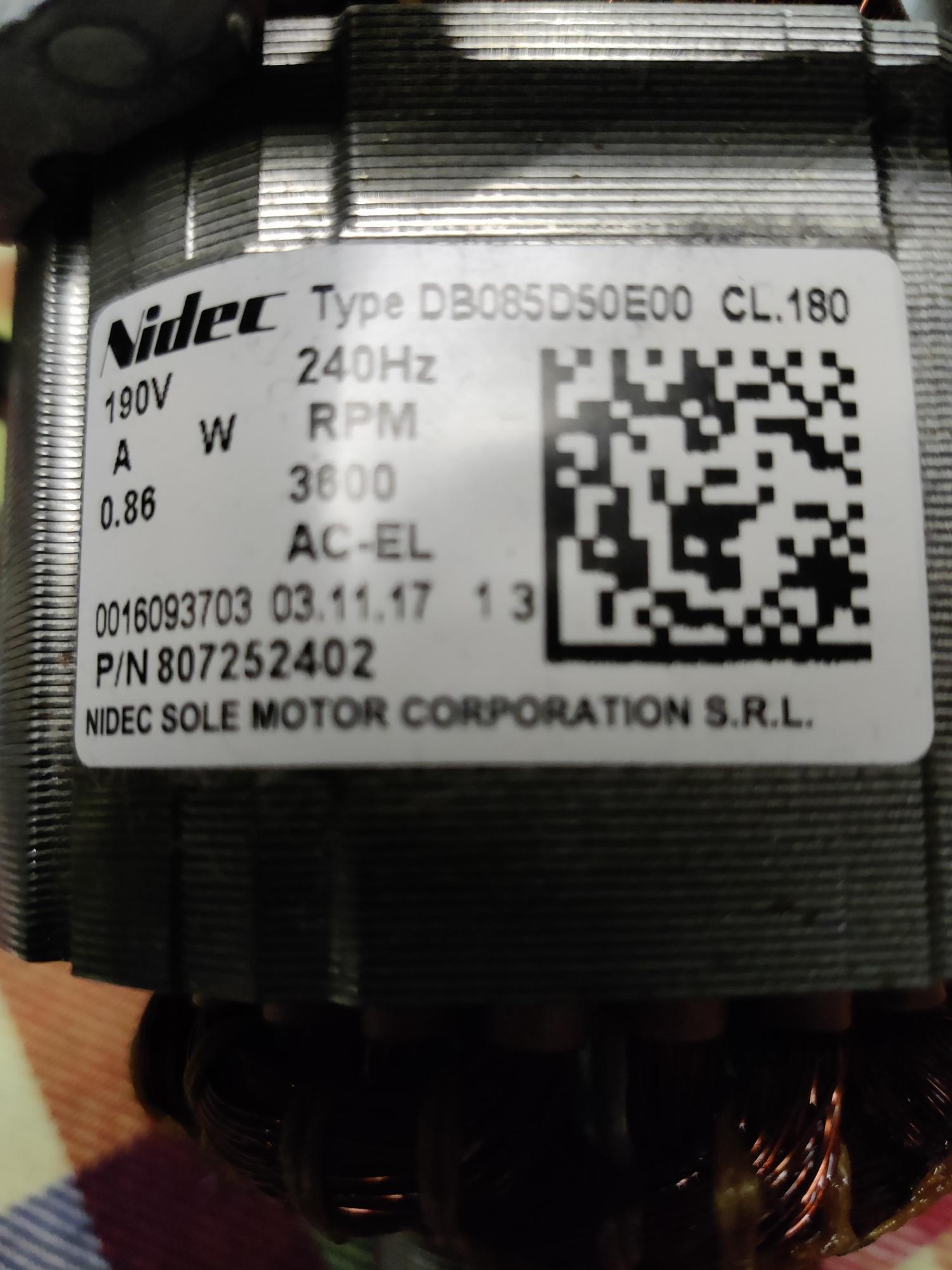

Ik zie achter de magneet het transformatorblik zitten. Dat lijkt blauw uitgeslagen. Mogelijk een oorzaak daar te vinden? Overhitte motor? Dan gaat lijmen weinig uithalen denk ik. Gaat de (t)rommel niet vreselijk stroef? Bij asynchone zie ik het veel gebeuren dat ze gloeiend heet worden maar bdlc behoort hoogrendement te zijn maar dan mss op z'n italiaans: "hoogrendement"
de magneet heeft ook slijtsporen, die zat al een tijdje los. die zet je ook niet heel makkelijk op zn plaats, die duwt zichzelf weg.
bij gereedschappen heb ik al diverse van deze ankers vervangen, die slijten aan 1 kant in. wrs omdat ze niet gecentreerd waren. de vervangende ankers zijn dan ook als deze, metalen kern met magneten erom. de oude waren ronde magneet op plastic kern. bij de helft zat de as dan ook los in de kern.

Je kunt de afstand tussen de magneten opmeten en dat opvullen met bijvoorbeeld houten latjes of kunststof. Daar doe je tijdens het lijmen een paar slangklemmen om. Na het lijmen de latjes weg halen en de ruimte tussen de magneten opvullen met het product van Arco of jerome.
Zie ik dat nu correct ?
Normaal zit het kogellager tegen een "aanslag" aan.
Dit is een asverdikking waartegen de binnenring van het kogellager steunt. Hierdoor is het komt het kogellager bij montage op de juiste axiale afstand te zitten.
Om kosten te besparen gebruikt men soms gewoon een circlips om de montage afstand van het lager te begrenzen.
Hier heeft men gekozen om te meten tot hoever het lager op de as geperst moet worden. Dit is beterkoop en het zal ook wel werken, maar hoe moeilijk maak je het als ontwerper om het lager ooit te vervangen ?

Is idd zo. Dit getuigt nog maar eens van het amateuristisch ontwerp van witgoedproducten. Lagers klemmen flink op de as. Zal niet direct een probleem zijn. Ondertussen het magneet verlijmd en het anker gevuld. Morgen nog opkuisen en eventueel onevenwicht wegnemen. Er kruipt allemaal veel tijd in. Ware het niet dat het opnieuw een vriendendienst betreft, ben je beter af met een nieuwe motor.
@EricN: nee, niet blauw uitgeslagen. Blauw betekend vanaf 800°c. Dan waren alle magneten wel los gekomen en ontlaten.

Draait als een zonnetje
